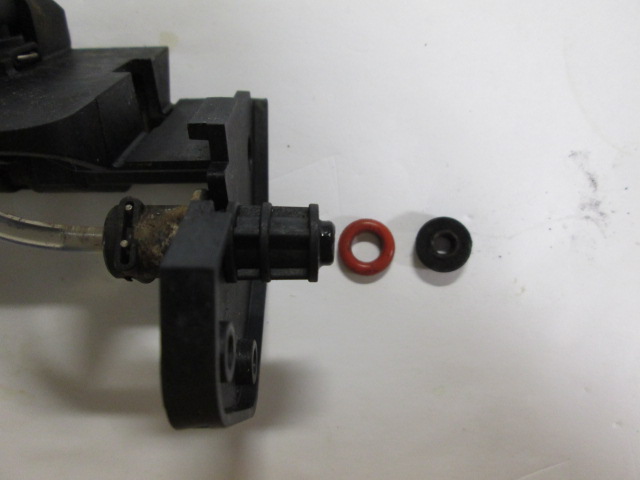

      genau das selbe Problem habe ich gerade an einer X7. Fing auch mit Störung 8 an. Beim revidieren der BG und des DV's ist mir aufgefallen, dass der Andockstutzen des Drainageventil an der Maschine gebrochen ist. Da es diesen Stutzen nicht einzeln gibt habe ich eben bei Komtra ein neues DV bestellt.
      Auch wenn bei Dir der Stutzen nicht gebrochen ist und das Wasser beim Spülen sowie der Kaffee in die Schale läuft liegt es am Drainageventil.
      Mario

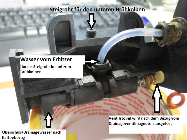

      ich verstehe nicht genau was Du meinst. Ich werde Dir mal das DV erklären und den Kaffeebezug erklären. Also: die Mühle mahlt und der Kaffee fällt in die offene Brühgruppe(unterer Kolben ganz Unten). Die BG verfährt den unteren Kolben und dockt am Steigrohr des Drainageventils an. Nun fördert die Pumpe Wasser vom Erhitzer durch das DV in den unteren Brühkolben der BG. Die BG verfährt und presst beim brühen den Kaffee weiter zusammen. Nach der eingestellten und bezogenen Wassermenge betätigt der Drainageventilmagnet den weißen Stößel um das Restwasser, und den Druck, aus der BG und dem Ventil abzulassen. Wenn das Wasser und der Druck entwischen ist öffnet die mBG und wirft den Tresterpuk aus.
      Hier noch ein Foto der einzelnen Komponenten an dem DV, evtl. wird dadurch Deine Frage von selbst beantwortet.
      Mario
