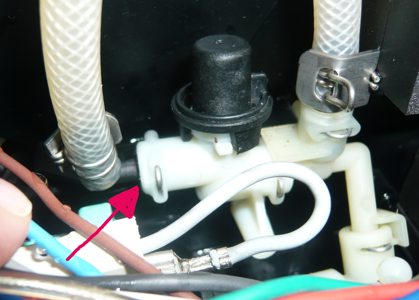

      Hi.
      von einer Tante habe ich eine S65 geerbt erhalten, die heftig Wasser lässt. Nach Begutachtung scheint das Wasser aus dem Auslaufventilanschluss nach oben hin auf der linken Seite auszulaufen. Es sieht so aus: Kaffeebezugstaste drücken, Maschine mahlt, Pumpe geht an, heftig Wasser tritt aus, sobald fertiger Kaffee vorne rauskommt, hört der Wasseraustritt auf.
      Was kauf' ich denn nun alles, um nicht drei Mal zu bestellen?
      Auslaufventil S65, Artikel 605865
      mehrere Dichtung Druckschlauch, Artikel 10107
      mehrere Klammern für Druckschlauch, Artikel 58625
      wie heisst der Winkel, der links in den Gewebeschlauch geht?
      ggf. noch sicherheitshalber
      das Verteilerstück, Artikel 64335
      Hinweise wären nett, danke!
        727,28 kB, 1.400×1.004, 1.712 mal angesehen

    • Hallo subzero,
      mal ne blöde Frage. Habe das gleiche Problem mit dem Auslaufventil.
      Hast du die neuen Dichtungen mit Silikonfett eingeschmiert ?
      Hab das neue Ventil mit Verteilerstück und Dichtungen drin, aber auf der linken Seite läuft extrem Wasser aus.
      Danke schon mal im voraus. Gruß 0815
