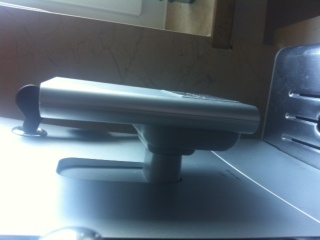

      Ich hab mal versucht ein Bild einzufügen.
      Ich müsste das ganze vordere bewegliche Teil abziehen?
      Clipse (wie bei der EQ.7) gibt es da nicht.
      Danke schon mal!!!!

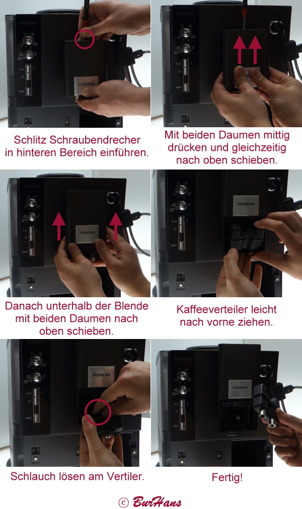

    • Also, du gehst an der Oberseite hinten mittig mit einem kleinen schraubendreher zwischen, ca 1cm tief reinstecken. Dann kannst die umlaufende verkleidung des auslaufes nach oben schieben. Geht etwas schwer aber es geht. Sent from my Windows Phone 8X by HTC using Tapatalk
    • bei deinem Model wird der Kaffeeauslauf so wie es dino earl beschreibt entfernt, die Abdeckung mit dem Siemens Logo wird oben mit einer Halte Nase festgehalten schraubenzieher reinstecken und danach die Blende nach oben schieben.

    • Hallo BurHans,
      vielen Dank für deine Mühe. Sehr schön gemacht. Auch idioten sicher ;)
      Aber....
      Leider nicht für unsere Maschine :(
      Wir haben vorne so eine Klappe, die man auch öffnen kann um z. B. den Milch Schlauch heraus zu nehmen zum sauber machen.
      Und wenn die Klappe auf ist, kommt man auch nicht an diesen Kaffee Verteiler. Denn die sind - nachdem die Tür geöffnet wird - nochmal hinter so einer schwarzen Verkleidung versteckt.
