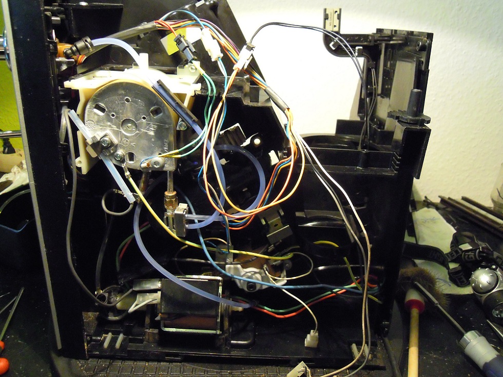

      Hall an die wissende Gemeinde,
      ich musste meine Impressa F50 total zerlegen, da am Geräteträger etwas abgebrochen ist nachdem die Brühgruppe gehakt hat.
      Leider habe ich es versäumt Photos van der rechten Seite zu machen bevor ich die Stecker abgezogen habe :(

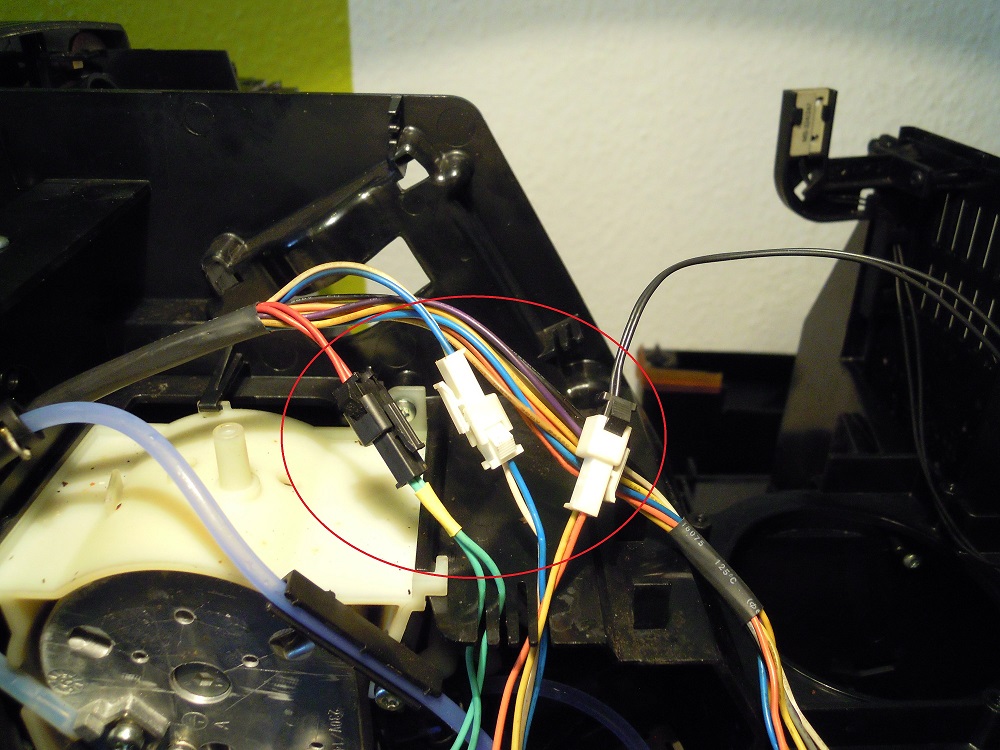

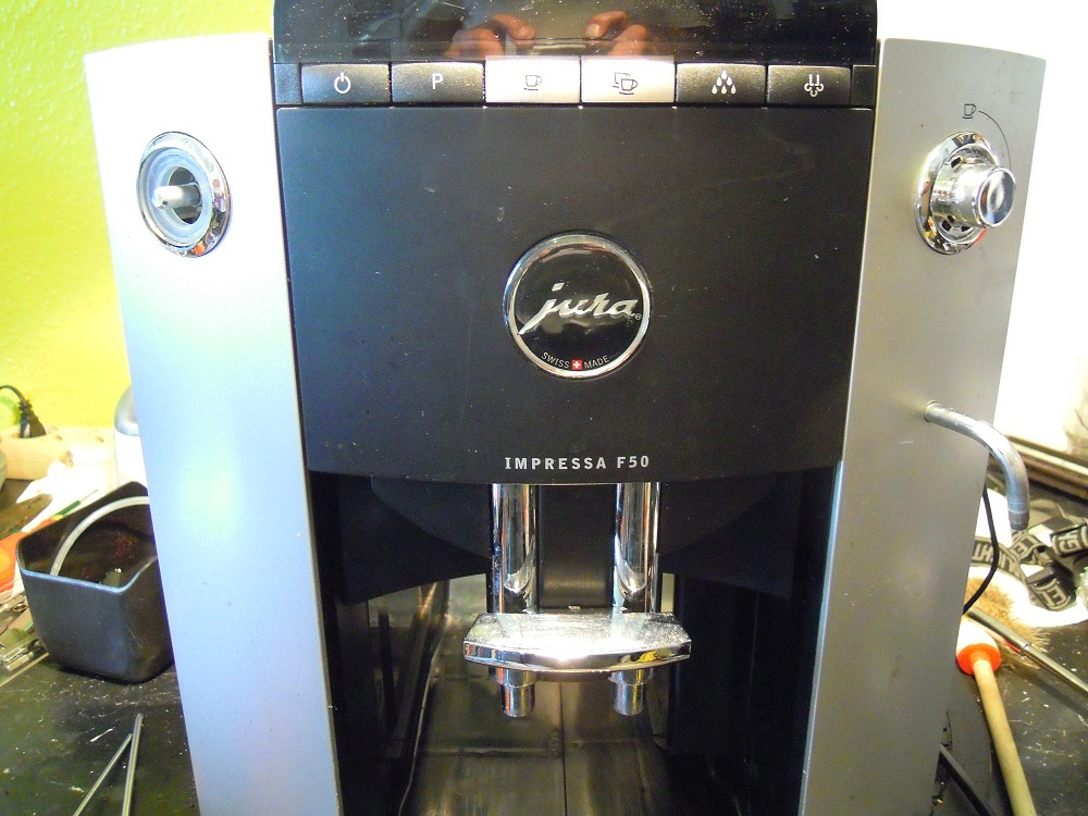

      Beim ersten Bild sieht man den Typ der Maschine und auf dem zweiten Bilde die problematischen Stecker.
      1. Thermofühler (grün - grün) auf die beiden roten ???
      2. Blau - Weiss auf Blau - Weiss ???
      3. die beiden Scharzen (Kontakt an der Rückwand oben) auf Gelb - Orange ???
      Ist das richtig so? ?(
      Hat jemand eine Bedienungsanleitung wo man das sehen kann oder vieleicht ein Bild, wie man die Kabel anschliessend verlegt?
      Ich finde im Netz leider keine entsprechende Anleitung :(
      Für Hilfe bin ich sehr dankbar

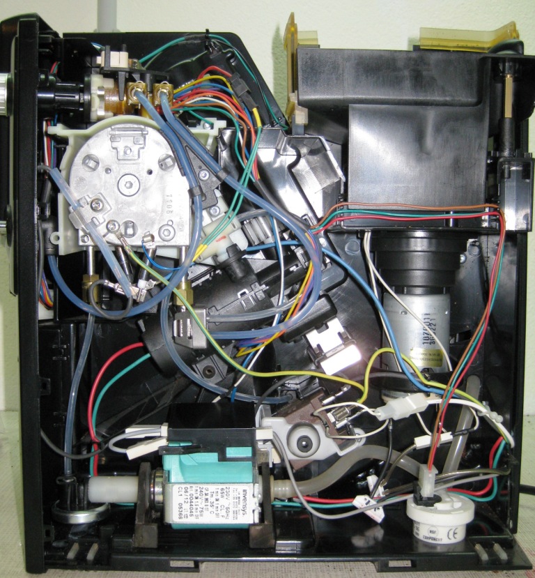

      ich verstehe Deine Panik nicht!!!!
      Du kannst doch nicht viel verkehrt machen, und die Elektronik wird es auch nicht Schrotten!!
      Das mit dem Thermofühler scheint Klar zu sein, sieht man ja auch auf dem Foto von Dr. Finch. Die anderen zwei Kontakte sind von Reedschaltern. Einmal wahrscheinlich Wassertank und der Andere für die Pulverklappe. Setze die Maschine soweit zusammen wie es geht und stell auch die Verbindungen her. Wenn Du nun einen Magneten an den Wassertankreedsensor hälst, die Maschine einschaltest und sie verlangt nach Wasserfüllen weist Du das die Stecker vertauscht wurden. Nun kannst Du noch die Gegenkontrolle machen in dem Du den Magneten an den anderen Reedsensor hält. Ruft sie dann nach Pulverklappe schließen weist Du, dass die Stecker vertauscht sind.
