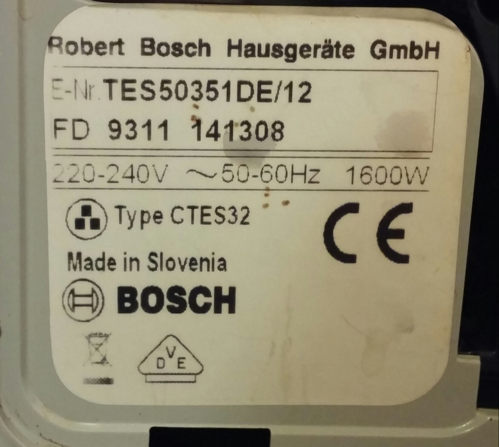

    • Also ich hab mit meiner Bosch Vero cafe latte das gleiche Problem und zwar von Anfang an. Deshalb dachte ich eigentlich das sei normal. Der Kaffee ist so grob wie Schotter und wenn man feiner stellt wird sehr wenig Kaffee gemahlen. In der Maschine sieht es jeden Tag aus als sei eine Bombe im Trester explodiert. Alles nur nasser Brei, von Pellets keine Spur. Bei mir kommt mittlerweile noch hinzu das die Tassen immer weniger befüllt werden dafür dann mehr in der Auffangschale landet. Wenn man die Auffangschale entnimmt und einen Kaffeebezug startet, sieht man das sauberes Wasser auf der linken Seite aus dem weissen Rechteck tropft. Was ist das für ein Teil? Man kann es ca 5mm hin und her schieben.
        300,51 kB, 1.671×1.497, 240 mal angesehen
    • Nochmal ich. Meine Maschine wird am Montag abgeholt weil der Mensch von der Servicehotline gemeint hat das dies absolut nicht normal ist. Bei den Maschinen der EQ oder Vero Serie wird immer auf jeden Fall ein festes Brikett gepresst. Bin mal gespannt, ich hab ja noch ein gutes Jahr Garantie. Ich werde berichten.
    • Hab nun seit drei Tagen die Maschine wieder zurück. Es wurde ein neues Mahlwerk, eine neue Brüheinheit und irgendein Bausatz neu eingebaut. Unterm Strich nach einem Jahr eigentlich wenn es nicht auf Garantie kostenlos repariert worden wäre ein Totalschaden. Nun ja, ich hab jetzt schöne feste Pads wie es sein soll im Tresterbehälter und nicht mehr wie vorher in der ganzen Maschine verteilt. Kaffee ist auch wieder schön stark und schmackhaft.
