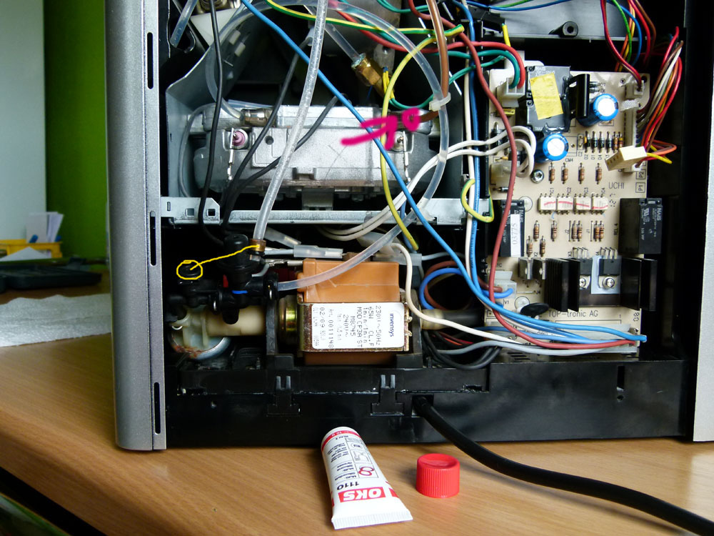

    • Hallo die Maschine geht soweit wieder nur bringe ich sie hinten am Verteilerstück nicht dicht und zwar nur der schlauch der nach oben führt er ist ca, 27 cm lang.
      Ich versuch mal ein Bild einzustellen damit man sieht was ich genau meine.
      Zuerst ist es dicht aber nach einer Weile fängt es wieder zu tropfen an.Wenn sich Druck aufgebaut hat.
      Das habe ich jetzt schon mindestens 5 mal neu gemacht mit immer neuen Dichtungen und dem Fett aber es hilft alles nichts.
      Ich wollte eigentlich über Ostern schon gemütlich Kaffe trinken aus der Maschine geht zwar aber halt immer mit dem getropfe ist es auch nicht schön und etwas Angst habe ich auch dabei damit wegen dem Wasser nicht noch etwas größeres dazu kommt.
      Hoffendlich hat einer eine Idee.

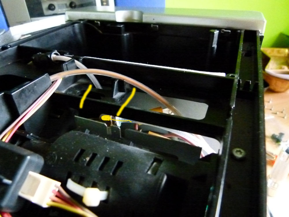

    • Gibts denn nicht irgend einen Trick um an diese Verschraubung zu kommen?
      Vielleicht muß ich ja nicht das ganze Ausbauen würde ja vielleicht schon reichen wenn man es ein wenig vorziehen könnte.
      Oder gibts noch eine andere Möglichkeit.

    • Sagt mal was spricht dagegen wenn man genau oberhalb der Verschraubung mit einer kleinen Säge diese Kunststoff Bügel wegmacht dann kommt man genau mit einen kleinen Schlüssel an die Verschraubung ?
      Mal eine blöde Frage oder ich sehe nichts was das tragen oder stabilisieren soll.

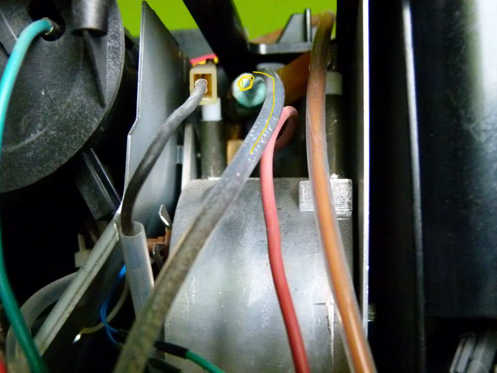

    • Ich habe es endlich gefunden nachdem ich schon die halbe Maschine erneuert habe.
      Es war ein Kalkpfropfen und zwar genau am Wassererhitzer Eingang.
      Ich hab das Kalkprogramm eingeschaltet und gewartet bis sich dieser Schlauch zum Wassererhitzer mit dem Entkalker füllt und dann habe ich den Stecker der Maschine gezogen das ganze mal eine Nacht und einen Tag einwirken lassen.
      Am andern Tag wieder das Kalkprogramm gestartet und siehe da es kamen richtige Brocken aus dem Schlauch das waren so viele damit ich den Schlauch vorne am Keramikventil noch mal abmachen musste und mit einen Draht alles rausholte und frei gemacht habe jetzt ist er auch wieder klar und sauber schaut mal auf das Bild wie braun der war.
      Aber alles egal die Maschine geht wieder und der Kaffee fliest wie früher.
