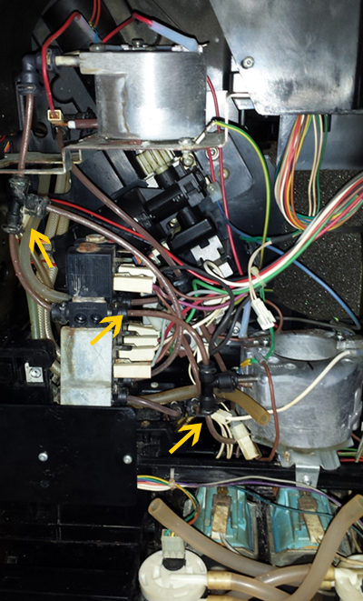

      Die Dichtungen für alle dünnen braunen Schläuche? hab ein paar Pfeile gemacht wo ich es vermuten würde, alle anderen dann auch..
      danke!!

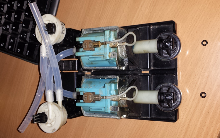

        280,9 kB, 750×469, 281 mal angesehen
    • Entkalkung dauert ganz schön lange... Hab zuerst Wasser und Entkalkungslösung (zusammen ca. 2 Liter) reingetan, fing an, alles schon und gut an, aber danach sollte ich die tropfschale leeren und neues wasser auffüllen (habe ca. immer 1 Liter reingetan) und das hab ich 2 mal gemacht. Im Wasser waren schon einige weisse flocken.
      1 1/2 std.ging das spiel, dann nochmal Reinigungsprogramm gemacht und siehe da....
      DIe Kaffeetasse ist wieder voll, nix tropft :thumbup: :thumbsup: :thumbsup: :thumbsup: :thumbsup: :thumbsup: :thumbsup: :thumbsup: :thumbup: :thumbup: :thumbup:
      Ich geh jetzt schlafen und berichte dann morgen wie es geschmeckt hat,dankdankdankedankedanke..
      gruss gelo74
