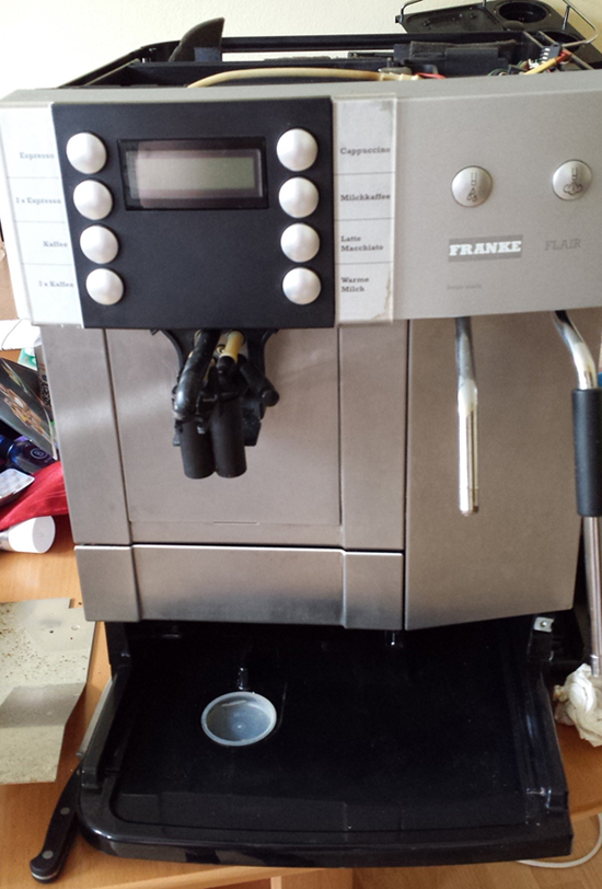

      Hi, habe auch eine Flair gebraucht gekauft und wollte Sie jetzt mal ausseinander bauen, da zwei Problem aufgetaucht sind.
      1) geünschte Kaffeemenge ist nur noch 1/3 da, (Tasse fast Leer)
      2) Nachdem Transport zu mir habe ich festgestellt das sie während der
      Tassenfüllung Wasser verliert (unten, rechts oben aus einem kleinen
      Loch)
      wollte mir das jetzt mal anschauen, bin nach euren Anweisungen, aber diese runden Verstellringe bekomme ich nicht auf ( 4.) hier: kaffeemaschinenforum.de/index.php?page=Thread&postID=19815
      Ich hab echt bedenken das da was abbricht :)
      jemand ein Tipp für mich?
      würde mich freuen, danke

      Also, danke für die Tipps, bisschen fummeln und dann ging es schon, mit einer spitze drücken und es ging gar nicht mal so schlecht. :)
      Habe mich jetzt dran gesetzt und hab sie mal etwas gereinigt (wo ich natürlich so ohne weiteres ran kam).
      Die Maschine ist von 2006 und habe sie aus einem kleinen Café aus der Insolvenz bekommen (350 Euro).
      Laut Aussage des ehemaligen Besitzers wurde sie vor knapp 2 Jahren überholt, hatte jedoch in letzter Zeit ein Problem, die Tasse lief nicht mehr voll, 1/3 Inhalt war noch da, so stark das er nur noch Wasser drauf gegossen hatte (4 Wochen später hat er zugemacht und wollte kein Geld mehr reinstecken). Der Laden lief echt nicht, so das er ca. 30 -40 Kaffee in der Woche hatte. Nach dem Transport zu mir nach Hause ist mir aufgefallen das die Maschine Wasser verloren hat, ca die Menge die aus der Tasse gefehlt hat. Hab jetzt alle Wände abgemacht, könnte mir auch vorstellen wo ungefähr der Wasserverlust herkommt, nur kenne ich mich echt kaum aus mit der Materie ( Wobei ich gemerkt habe das es richtig Spass gemacht hat sie langsam auseinander zu bauen und zu reinigen, man könnte sich daran gewöhnen :-). Hab einige Fotos gemacht, ist es möglich Sie hier zu posten um euch zu zeigen wie die Maschine so aussieht und Ihr eure Meinung abgibt?.
      Wäre echt super, pauel hat ja eine richtige Dokumentation wie er sie Flair auseinander gebaut hat, so richtig traue ich mich noch nicht ;)
      Ich bedanke mich für eure Hilfe,
      gruss gelo74

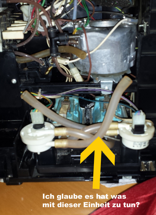

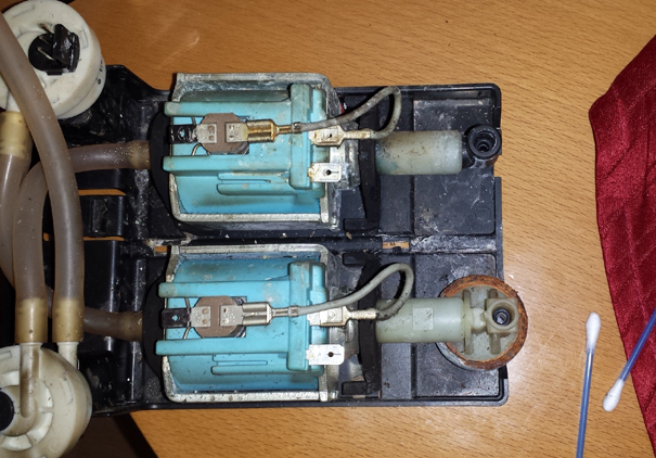

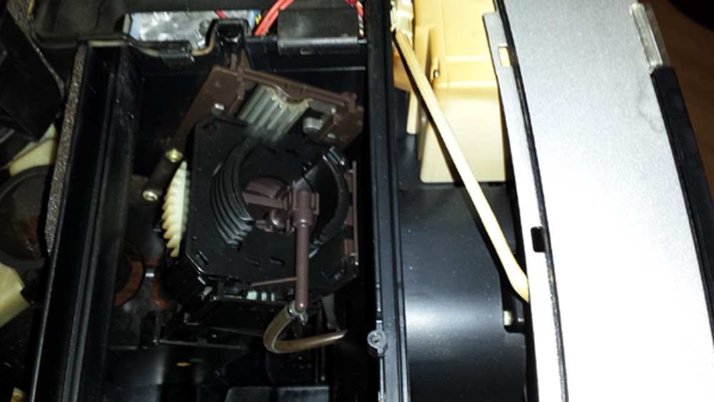

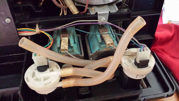

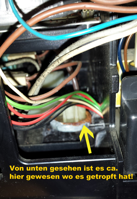

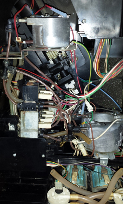

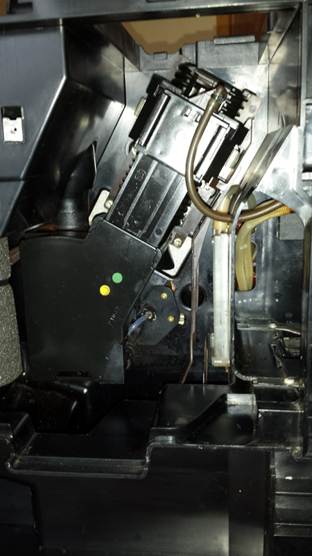

      Ich hab mir jetzt pauels Doku genauer angeschaut, ich glaub das Problem hat was mit den Pumpen zu tun :) Hoffe Ihr könnt ein Urteil bilden :D

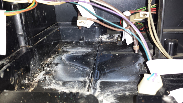

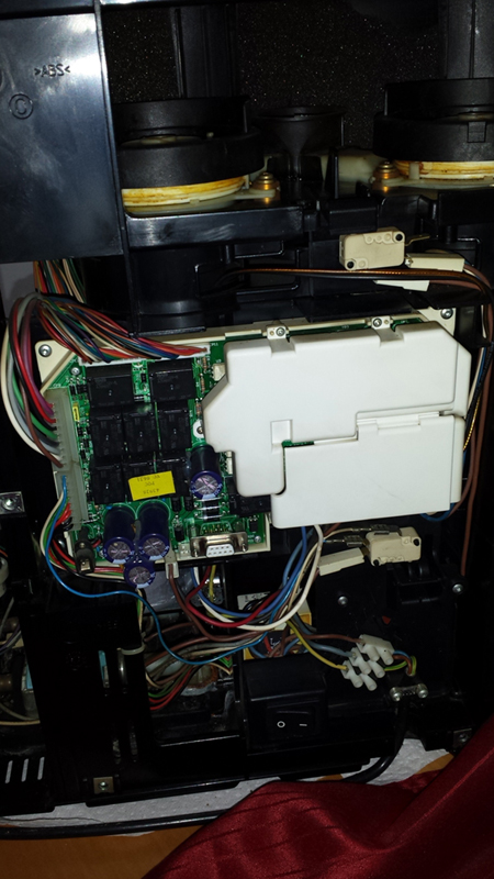

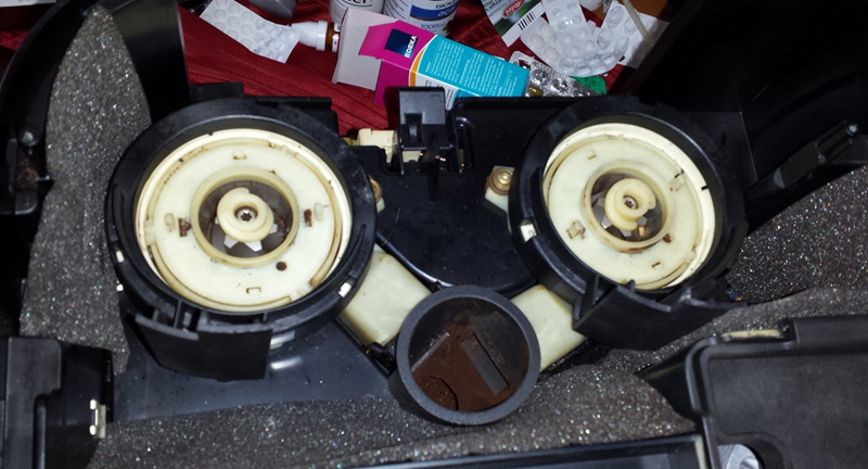

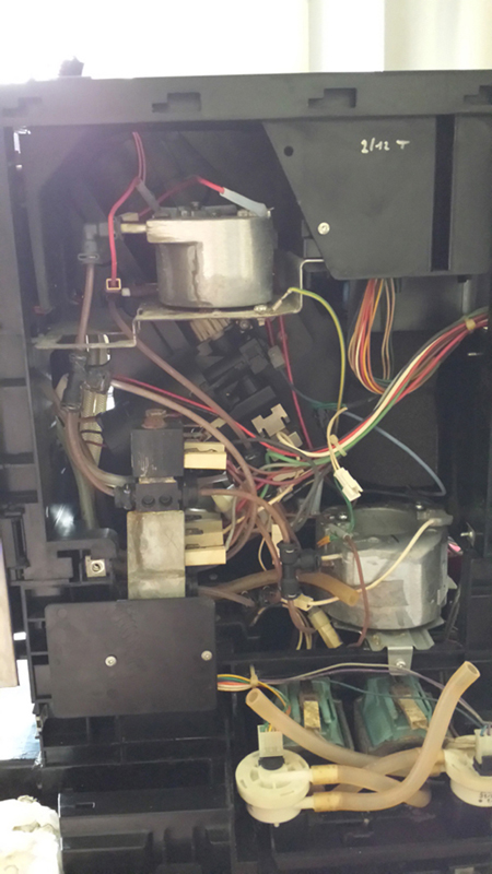

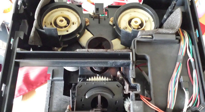

    • Hier mal die Bilder

    • ...das rostige ist ein Membranregler an der Pumpe.
      Der ist hin.
      Kaufste gleich zwei neue im komtra-Shop, ziehst Pumpenschlitten raus, fummelst an beide Pumpen neue dran - und GUT.
      :rolleyes:
      Das Gerät sieht ansonsten recht schickelig aus von innen...... :thumbsup:

      Eine kleine Einkaufsliste wäre gut :D . Würdest du (oder Ihr) noch etwas empfehlen auszutauschen? Rost am Magnetventil sollte auch weg oder? Die Schraube sieht schlecht aus, Rostlöser benutzen?
      Also Schläuche wollte ich einige ersetzen, welche nehme ich da? Danke Danke Danke
    • ...Rost am MV aussen ist nicht schlimm - wenn funzoniert, lass es so.
