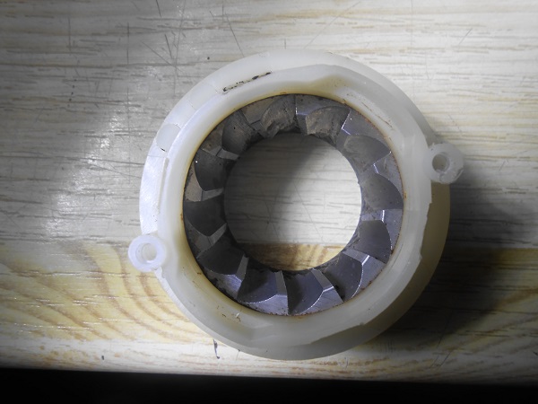

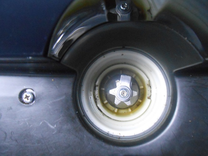

      Habe mal 2 Bilder gemacht Bild 1 ist das untere teil was montiert wurde ,Bild 2 da kann ich machen was ich möchte es bleib immer locker, es ist nichts abgebrochen.
      Ich kann es zwar 5mm Drehen wo es dann auch ein bisschen fest wird ,sobald ich aber ein bisschen an dem teil wackle ist es wieder locker
      das darf doch nicht sein ?
      Gruß Micha

      So ich habe den Fehler jetzt wohl gefunden, schau dir mal das Bild bitte an ich habe es Rot mal hervorgehoben ,das müsste doch ganz offen sein um das Teil dann zu Verriegeln, bekomme es aber nicht ganz auf, so das es einfacher gehen würde.
      Bekomme ich es noch weiter auf ?
      Gruß Micha

      Im Beitrag 10 habe ich ein Bild mit Rot markiert, das ist das Problem was ich habe ,den da wo ich das Oberteil reinsetzte ist nur halb auf und ich bekomme
      den oberen Stein nicht verriegelt weil ich es nicht weiter aufbekomme. Auch mit druck leider nicht
      Einstellrad mit den vielen Löchern ?wo soll das sein finde ich nicht.
      Gruß Micha

      So jetzt habe ich den Fehler gefunden, habe das Mahlwerk mal komplett ausgebaut ,unter dem Mahlwerkversteller sind doch 2 kleine federn mit 2 kugeln oben drauf . Die Kugel lagen wo ganz anders und die beiden Federn sind kaputt.
      Bekommt man die 2 kleinen Federn auch als Ersatzteil oder muss ich ein neues Mahlwerk kaufen.
      Was mich wunder die Maschine wurde vor 2 Jahren neu bestück garantiefall ,war das Maulwerk kaputt dann habe die doch Mist gebaut den da wo ich die Kugeln gefunden habe dort wehren sie nie hingekommen.
      Gruß Micha
