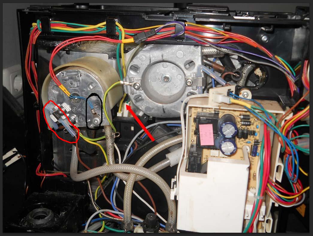

Nee das ist der Thermoblock.
Auf dem Foto das Schwarz umrandete ist der Thermofühler und das Rot umrandete die Efensicherungslitze.Ich beantworte keine Fragen über PN oder Mail, dafür haben wir das Forum!!! -

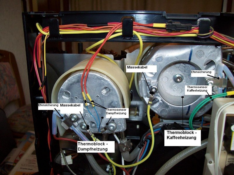

Hab da auch mal ein Bild von den einzelnen Kabeln beigefügt.

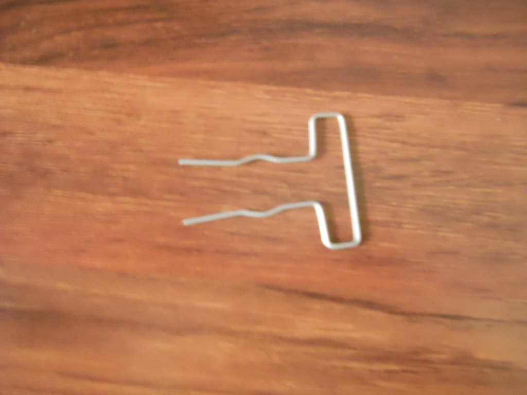

jetzt muss ich doch nochmal fragen. stecker nicht aber beim zusammenbauen ist mir ne feder entgegengeflogen gekommen und ich weiß nicht wo die hingehört??
Das ist die Halteklammer für den Wasserauslauf/Dampfrohr an der Maschinenvorderfront. Die Klammer sichert von innen.Ich beantworte keine Fragen über PN oder Mail, dafür haben wir das Forum!!!
