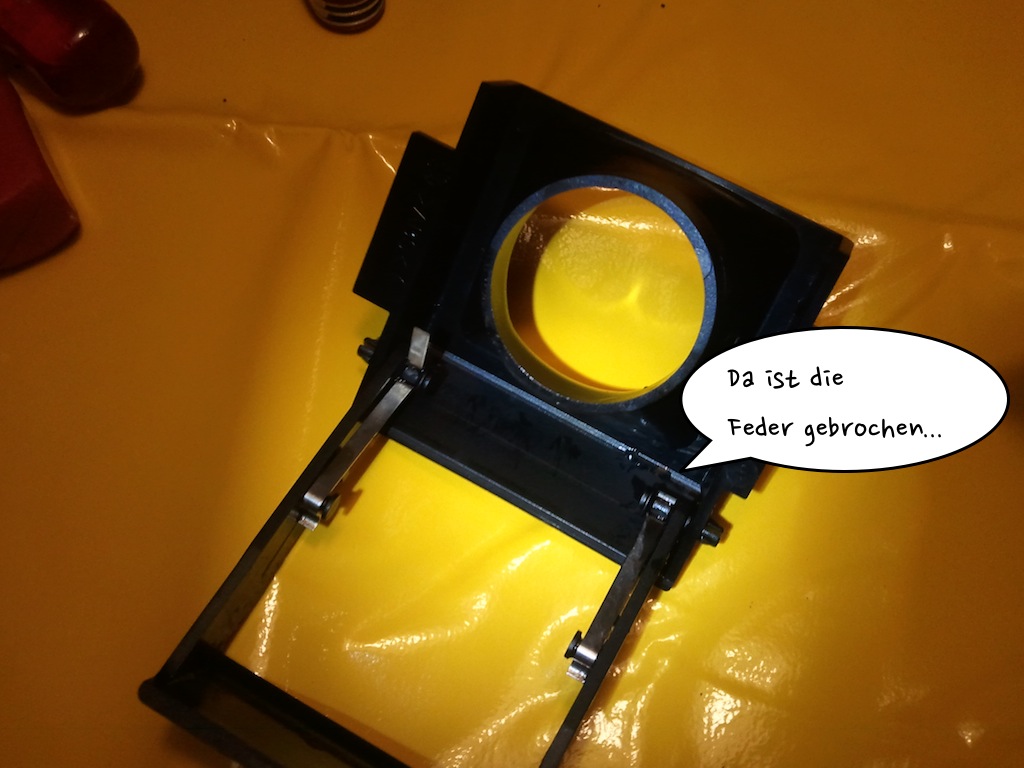

      Der Auseinanderbau verlief dann ohne weitere Komplikationen. Allerdings ist mir eine Feder des Puvertrichters abgebrochen. Aber die abgebrochene Seite (Bild ist anbei) scheint für die Funktion wohl nicht so wichtig zu sein? (die Feder geht immerhin noch um beide Halter rum)
      Hallo, bei meiner BG sind beide Federn gebrochen.
      Gibt es diese irgendwo einzeln?
      Braucht man die?
        147,12 kB, 1.024×768, 169 mal angesehen
      es sollte schon mindestens eine der Federn noch funktionieren.
      Die Klappe muss etwas nach unten grdrückt werden, sonst kann
      sie sich im ungünstigsten Fall während einer Brühgruppenbewegung
      böse verharken.
      Ich habe diese Federn auch schon aus Draht nachgebogen...
