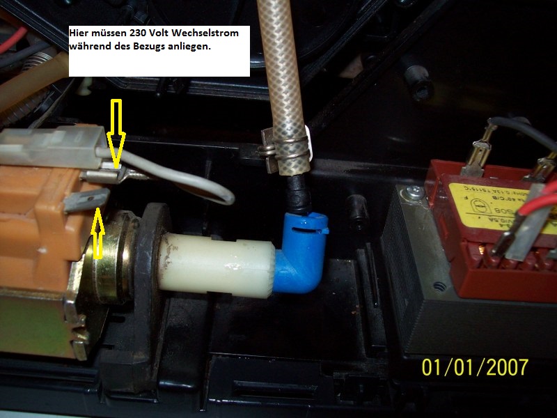

      dann versuch mal bitte folgendes. Ähnlich wie beim Mahlwerk hälst Du nun die zwei Meßspitzen des Meßgerätes mal an die Kontakte der Pumpe. Wenn Du nun die Cafetaste betätigst sollten an der Pumpe 230V Wechselspannung anliegen. Auch solltest Du mal das Flowmeter öffnen und reinigen. Benutzt Du einen Wasserfilter im Wassertank?

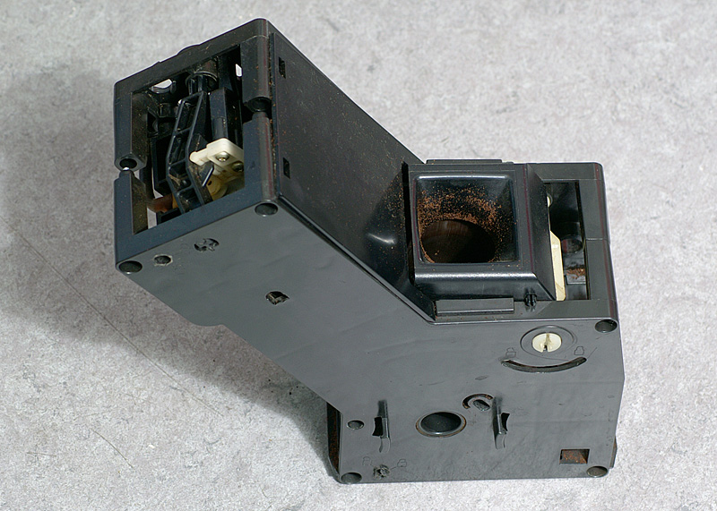

      danke für die Erinnerung! Ich bin mir halt nicht ganz klar, wie ich messen soll, wie voll die Brühkammer ist. Ich hab´ jetzt mal das Teil auf dem Foto ausgebaut, aber ich blicke nicht recht durch. Eine Idee wäre:

      wenn man das Gerät (teiloffen) betreibt muss man sich einen Winkel
      suchen, von dem aus man in die Brühkammer sehen kann (mit Taschen-
      lampe ausleuchten...).

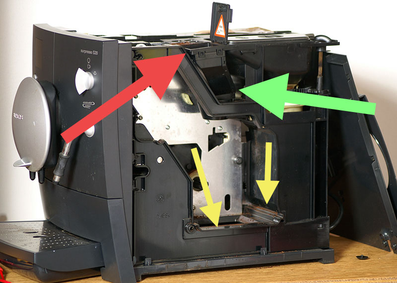

      Gestern hatte ich die Maschine ja nochmal geöffnet. Und dann habe ich entdeckt, was ich beim letzten Zusammenmbau falsch gemacht hatte.Siehe Foto.
      • Roter Pfeil: das Teil wurde versehentlich etwas zu rief eingebaut
      • Grüner Pfeil: dadurch wurde der Trichter etwas nach rechts gedrückt und etwas Kaffeepulver landete da, wo die
      • Gelben Pfeile hindeuten.
      Jetzt läuft wieder alles prima!
      Ich danke allen für die guten Tipps - und die Geduld!
