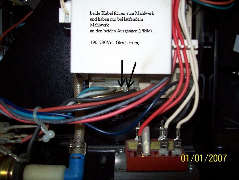

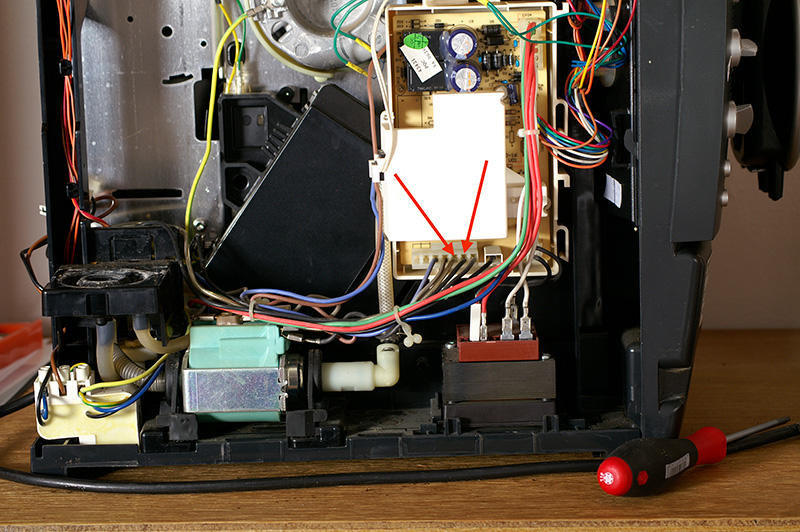

    • Guten Abend,
      ich habe mir jetzt ein Voltmeter besorgt und die maschine geöffnet. Ich bin allerdings unsicher, ob ich du richtigen Kabel gefunden habe. Die auf dem Foto mit dem Pfeil markierten kommen aus der Gegend des Mahlwerkes. Könnten es diese sein?
      Vielen Dank! Günter

    • Guten Morgen liebe Kaffeeliebhaber!

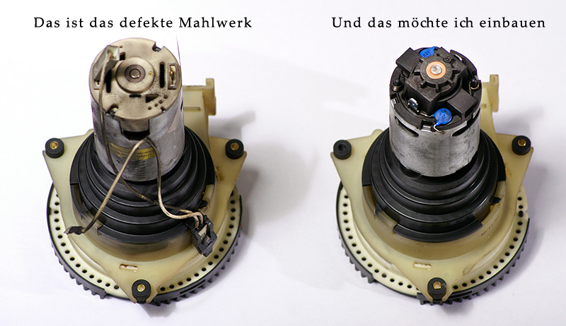

      Ich habe gemessen, und es liegt Spannung an: ca. 210 Volt. Ich habe noch eine gleiche S20 als Ersatzteillager und würde gerne das Mahlwerk (oder sollte es besser heißen: die Mahleinheit?) austauschen. Gibt es dazu eine Anleitung? Ich habe leider keine gefunden.
      Günter
    • Hi,
      da gibt es keine Anleitung weil es recht einfach ist. Sind nur wenige Schrauben. Fotografier am besten die Anschlusskabel, damit Du sie nicht vertauschst, sonst läift es nachher falsch herum. Wäre zwar auch nichttragisch, aber nur als Tipp.
      da mußt Du dann aber mal schauen ob die Mahlwerke identisch sind. Es wurden von BSH Domel und Johnson Mahlwerke verbaut, diese unterscheiden sich an den Anschlußsteckern.
      Notfalls tauschst Du die Kabelbäume untereinander auch noch, dann stimmt es ersteinmal wieder.
      Mario

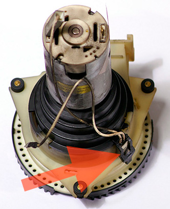

    • Hallo G,
      Günter H. schrieb:
      Was passiert, wenn ich die beiden Anschlusskabel vertausche?
      dann würde das MW falsch herum, also gegen den Uhrzeigersinn laufen und es würden somit keine Bohnen gemahlen.
      Das Mahlwerk rechts auf dem Bild welches Du einbauen möchtest , ist ein Domel MW.
      An einem der beiden Anschlussstecker ist ein Pluszeichen. Dort kommt zu 99% immer das schwarze Kabel dran.
      Mowo
    • So war´s:
      • Mahlwerk gewechselt
      • Mahlwerk mit dem Voltmeter überprüft: war o.k.
      • Maschine zusammengebaut.
      • 1. Tasse Kaffee angefordert: bestens funktioniert
      • diese Tasse habe ich weggeschüttet, ich dachte besser so.
      • 2. Tasse angefordert: kein Kaffee! Ich glaube ich habe kein Pumpengeräusch gehört. Kaffeepulver trocken in der Schale.
      • Alle vier unteren Symbole leuchten (oder blinken?)
      • Maschine am rückseitigen Schalter ausgeschaltet. Gewartet. Wieder eingeschaltet.
      • 3. Tasse angefordert. Wie vorher, Maschine aus - ein...
      • 4. Tasse angefordert: alles in Ordnung.
      Mal seh´n wie´s weitergeht!
      Allen Beteiligten ein herzliches Dankeschön!
      Günter

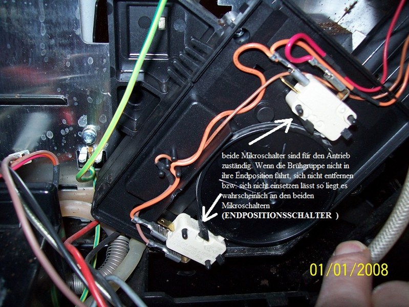

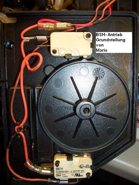

      OK, also funktioniert das MW aus der zweiten Maschine. Nun solltest Du allerdings die Mikroschalter im Antrieb tauschen. Außerdem ist nach all den Jahren bestimmt auch die Revision der Brühgruppe und des Drainageventils notwendig.
      Mario

      danke für den Tipp! Wo sitzen denn die Microschalter?

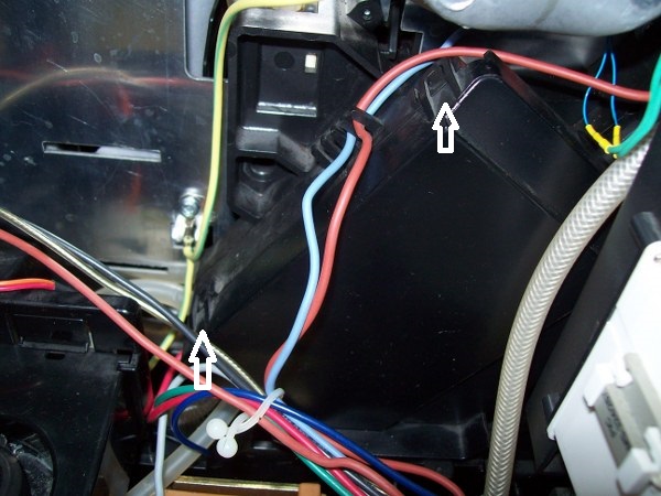

      Antriebs - Mikroschalter Abdeckung – Ausbau:
      Die Mikroschalter sind hinter der Abdeckung, welche mit 4 Klipsen gehalten werden.
      2 Klipse sieht man im innern der Maschine und können mit dem Fingernagel ausgeklipst werden. Ich habe mal 1 Bild beigefügt.
      Um an die beiden anderen Klipse zu kommen muss man die Tresterschale und den Expansionsbehälter entfernen. Ganz links sieht man jetzt die beiden anderen Klipse, welche auch ( vorsichtig mit einem Schraubenzieher ) ausgeklipst werden müssen.
      Mowo
