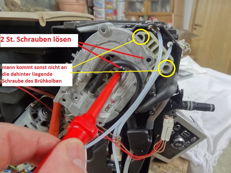

Ausbau und Zerlegen eines ECAM 23.450 Brühkolben
    • Ausbau und Zerlegen eines ECAM 23.450 Brühkolben
      Ausbau und Zerlegen eines ECAM 23.450 Brühkolben - Teil 1 von 3

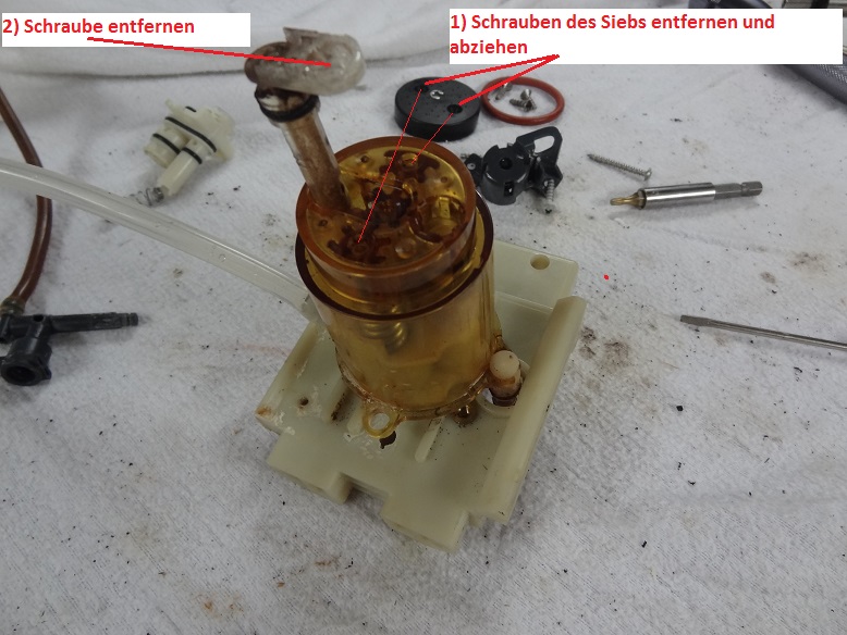

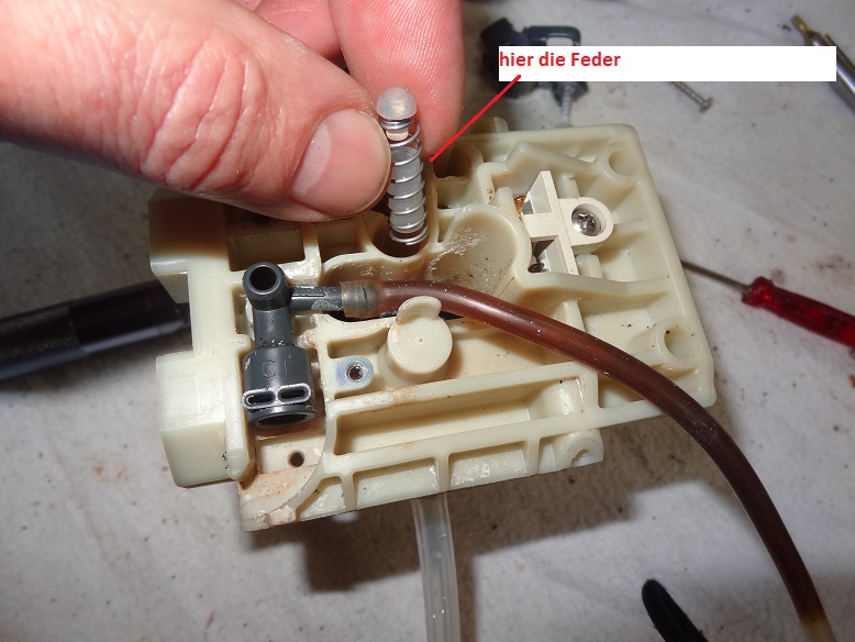

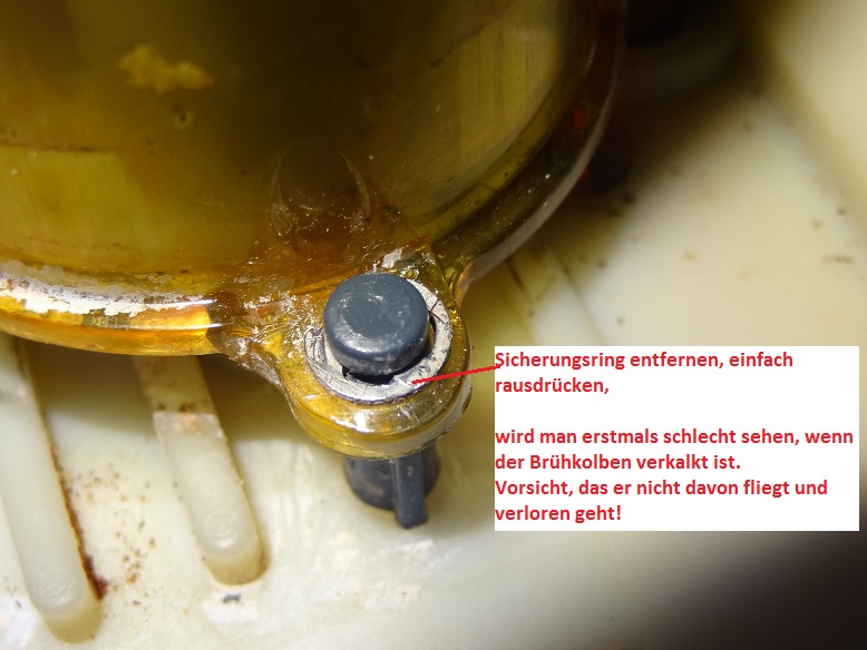

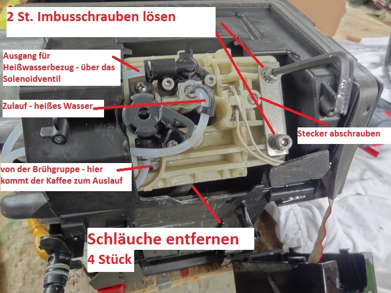

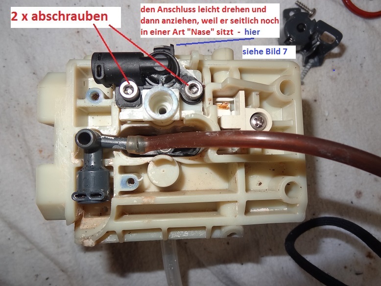

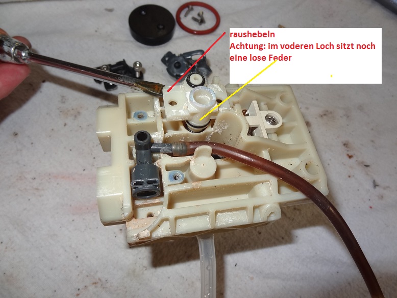

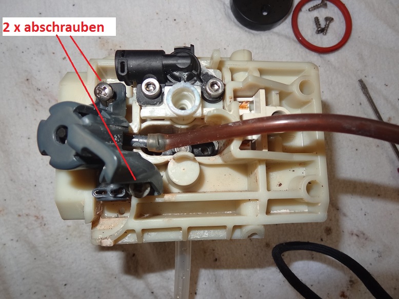

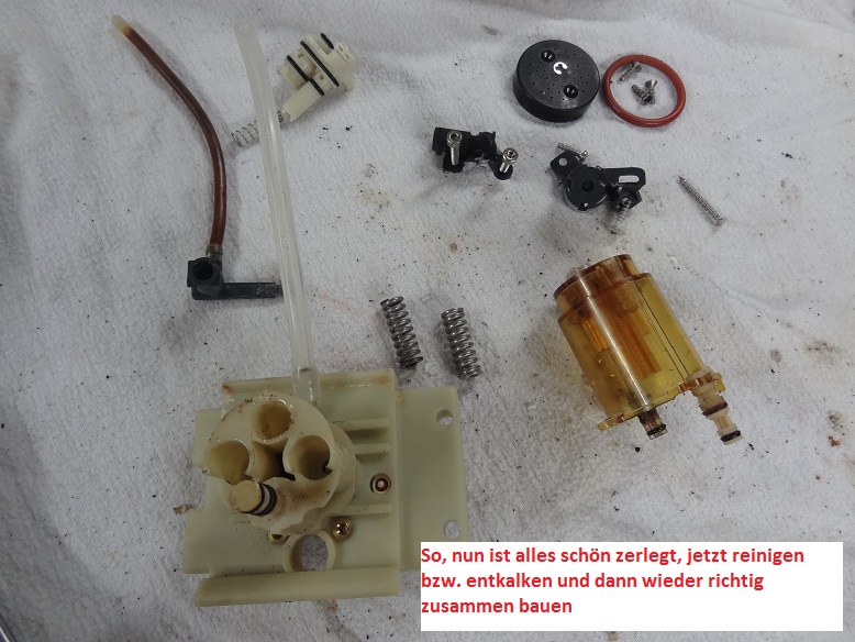

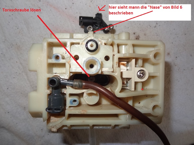

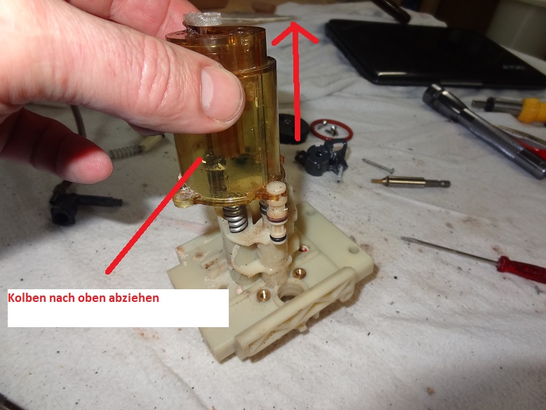

      Da mir das Forum einiges geholfen hat, habe ich mir die Mühe gemacht den Ausbau und die Zerlegung eines ECAM Brühkolben zu dokumentieren.
      Vielleicht hilft es ja den einen oder anderen.
      Teil 1:
        180,67 kB, 778×584, 9.936 mal angesehen
        168,62 kB, 778×584, 7.514 mal angesehen
        201,97 kB, 778×584, 8.355 mal angesehen
        125,38 kB, 778×584, 5.464 mal angesehen
        162,97 kB, 778×584, 6.338 mal angesehen
