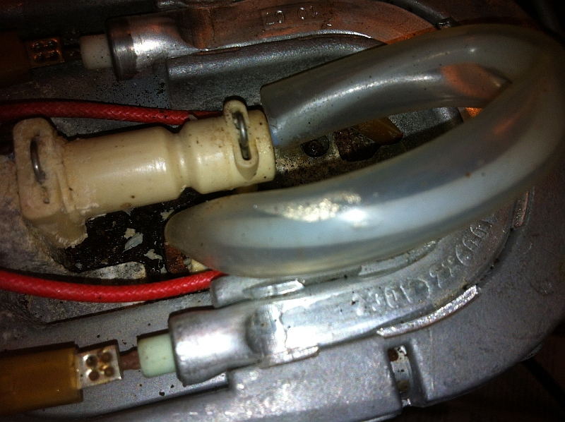

      Ich versuche mal ein Foto einzubinden. Viel zu sehen ist aber nicht.
      Könnt Ihr Euch denn noch andere Ursachen als einen (geplatzten?) Haarriss im TB oder einen undichten/kaputten Schlauch dort vorstellen, der von einem Tag auf den anderen das Wasser in der Auffangschale enden lässt?
      Der Wasserlauf vom Wasserbehälter bis zum TB ist dicht (ausserdem war eh auch der Überlaufschlauch von der Pumpe (??) an der Rückseite abgerutscht, dieser hätte die Elektronik unter Wasser gesetzt...).
        299,27 kB, 800×598, 403 mal angesehen
    • Da sollte ein defekter O-Ring die Ursache sein.
      Wenn der TB an jeder Heizspirale um die 80 ohm hat ist der ok. Schraubenrest rausmachen und wieder verwenden. Dann solltest Du nur den oberen Brühkolben und einen XL Dichtungssatz benötigen.

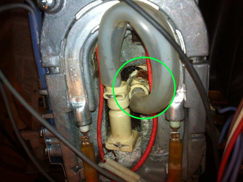

      Im Testmodus habe ich nochmals getestet: das Wasser spritzt praktisch senkrecht nach oben aus dem Bereich des Schlauchanschlusses zum oBK, siehe Bild. Das liegt daran, dass das weggerostete Blech den Anschlusstutzen nicht mehr im Brühkolben hält und dieser durch den Druck nach oben geschoben und es dort undicht wird.
      Also genau wie dlfreund sagte: es muss eine neue Brühkolbeneinheit her (eigentlich nur die beiden Bleche, die dürfte es aber kaum geben?). Aber weshalb den grossen Dichtungssatz?
      Ich habe noch einige Fragen zum Thermoblocks: "Heizungsbausatz" ?? Habe ich nirgendwo gefunden ..
      Und: Ich habe irgendwo im Forum gelesen, dass man anstatt dem 6mm Blocks auch den 5mm Block nehmen kann, wenn man auch die Anschlüsse tauscht. 5mm heisst, es fliesst weniger Wasser durch den Erhitzer in derselben Zeit. Bedeutet das auch, dass dadurch das Wasser/der Kaffee heisser wird (ein kleines Manko vieler KVs)? Und bleibt die Kaffeemenge dieselbe?
        272,81 kB, 1.024×765, 368 mal angesehen

      Wenn Du den kompletten TB holst, benötigst Du den XL Dichtungssatz nicht. Eventuell aber die O-Ringe an den Raccords. Das weiss ich aber nicht mehr, ist schon zu lange her das ich mir einen kompletten zugelegt habe.
      Du kannst dir einen oBK kaufen. Da wäre das Blech dabei. Das meinte ich als Bausatz. Dazu eventuell noch den nackten 5 mm TB und den Dichtungssatz.
      Der Kaffee wird mit der 5 mm Version gefühlt heißer. D.h. ich habe die Temperatur noch nicht mit einem Messgerät verglichen.
