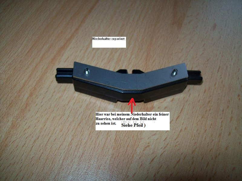

      Schau Dir auch den Niederhalter in der Brühgruppe an, ( siehe Bild ) denn dieser ist oft defekt und hat einen Haarriss. Dann musst Du noch das!
      Reparaturset (Stabilisierung) für Niederhalter der Brüheinh.10416 mitbestellen.

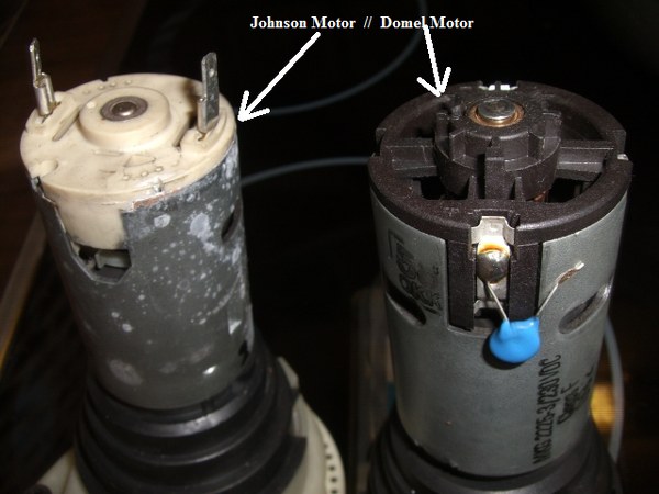

      Was das MW anbetrifft, welches befindet sich in Deiner Maschine ein Johnson oder ein Domel MW?

      Es ist Dir natürlich selber überlassen mit welchem Wartungsset Du die Maschine überholen willst. Allerdings macht es schon Sinn alle Schlauchdichtungen zu erneuern wenn die Maschine einmal auf ist und Du sowieso drann bist. Da wie es scheint das Drainageventil bei Dir defekt ist solltest Du überlegen direkt ein neues zu kaufen. Ich habe die Erfahrung gemacht, dass ob wohl neue Dichtungen verbaut wurden im Gehäuse ein Haarriß gewesen ist und ich wieder alles auseinander genommen habe. Aus diesem Grund verbaue ich zu 90% neue Drainageventile. Die Frage von Mowo nach dem Mahlwerk hat den Sinn, dass die mit Johnsonmotor gerne mal leiern und sich deshalb eine Erneuerung der Mahlsteine nicht lohnt. Da nimmt man besser das revidierte Mahlwerk inkl. Mahlsteine für ca. 50,-€ aus dem Komtra Shop. Hast Du allerdings ein Mahlwerk mit Domel-Motor reicht es aus die Mahlsteine zu erneuern.
