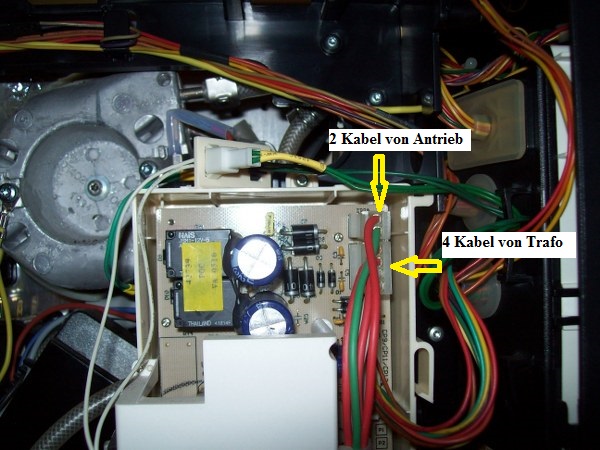

      ja, wenn ich die Maschine einschalte, brummt der Motor kurz und versucht die BG zu bewegen, dann leuchten die 4 Symbole und die Kaffeetasse auf...
      Leider finde ich den vielen Threads keinen genauen Hinweis, welches grüne und weiße Kabel für die Motorsteuerung von der Leiterplatine abzustöpseln ist....
    • ok, kapiert und gefunden :)
      Hast Du einen Tipp, wie ich den Kabelschuh vom Kabel zerstörungsfrei abziehen kann? Schrauben kann ich so einigermassen, aber mit Elektrik basteleien bin ich leider unerfahren. Ich will nicht noch mehr zerstören bzw. nachher muss ich die beiden Kabel ja wieder anchließen können.
    • Hallo O,
      Wenn Du dieses Kabel an der LE enttfernt hast. Die beiden Pins im Stecker mit 2 Kabel zur 9 Volt Batterie verbinden, dann muss der Antrieb laufen. Damit der Antrieb zurück läuft ist ein Versuch an der 9 Volt Batterie + - von Nöten.
      Mowo

    • Mowo! Der Tipp mit dem 9V Block war genial!! Und danke für das Foto bzgl. der Anschlüsse.
      So, ich konnte die Maschine vom Kaffeepulver befreien, hab sie dann wieder normal angeschlossen und eingeschaltet, siehe da, die BG konnte in die Ausgangslage zurückfahren! Vorher hab ich noch mit einem sehr dünnen Staubsaugerrohr das ganze Kaffemehl rausgesaugt, das war überall verteilt und hätte evlt. die Mechnik der BG blockieren können.
