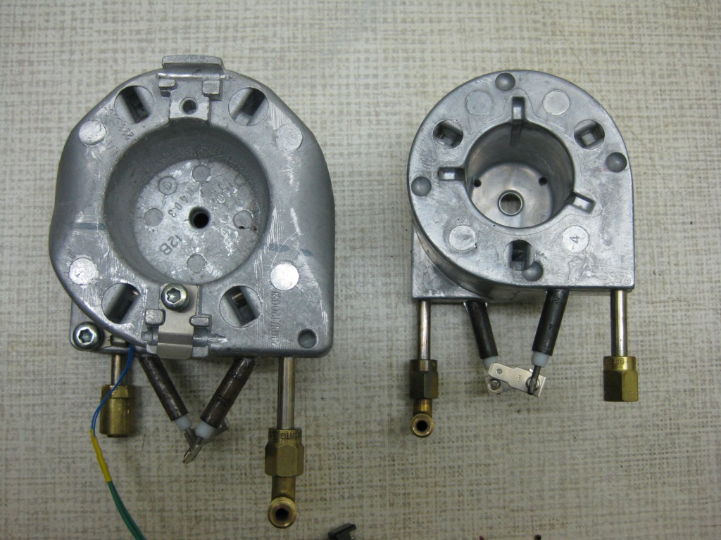

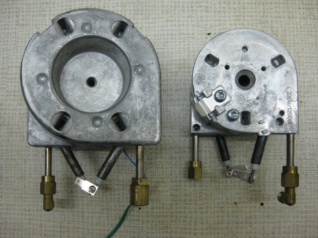

      habe in den Untiefen meiner Kellerwerkstatt zwei Erhitzer gefunden, die ich irgendwie nicht zuordnen kann...
      Den größeren bietet Komtra revidiert als Thermoblock Version 5 an, den anderen finde ich nirgends. Sieht aus wie der Standard-TB aus der Jura E-Serie, hat aber nur 1200 Watt statt 1400.
      In welche Jura-Modelle gehören die guten Stücke?

      das ist eine echt gute Frage.
      Der TB2003 mit 1200 Watt wird in Jura-KVAs nur als Dampfheizung eingebaut.
      Wenn es eine Kombiheizung (Wasser+Dampf) wäre, hätte er 1400 Watt.
      Jura Z5 fällt wegen der Anschlüsse ebenso wie die BSH S60/B60 aus. Bei der
      S-Serie von Jura ist der TB2000 verbaut. Andere Heimgeräte fallen mir jetzt
      nicht von Jura oder als Klon ein, die zwei Heizungen hätten. Wahrscheinlich
      muss man in den Gewerbemaschinenbereich schauen.
      Es gibt aber auch eine Reihe von Siebträger- und/oder Nespresso-Geräten
      in denen diese Heizungen in der 1200 Watt Variante verbaut sind.
    • flunitraze schrieb:
      ich hab grad eine offene S 95 rumstehen und da ist die Dampfheizung mit 1200 W eingebaut
      Das schon, aber eigentlich solle da einer der zwei
      Wasseranschlüsse in eine andere Richtung zeigen.
    • Ich hab vor langer Zeit auch mal eine Siemens SN50 und eine Jura N3 ausgeschlachtet, möglicherweise ist der rechte TB aus einer der Maschinen. Hatte mal diverse Nespressos günstig ergattert, von denen ich eigentlich nur die Autocappudüsen haben wollte. Ist aber schon so lange her, dass ich die Erhitzer nicht mehr zweifelsfrei zuordnen kann. Da ich mit Nespressomaschinen schon lange nix mehr am Hut habe, kann die Erhitzer gern jemand für schmales Geld haben, der sie gebrauchen kann...
      _____________________
      Gruß, Manuel
      die N3 hat auch den TB2001 wie die N90.
      Die N5 hat jedoch einen TB2003 wie der rechte
      ob der auch in der SN50 ist weiß ich leider nicht.
