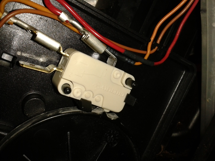

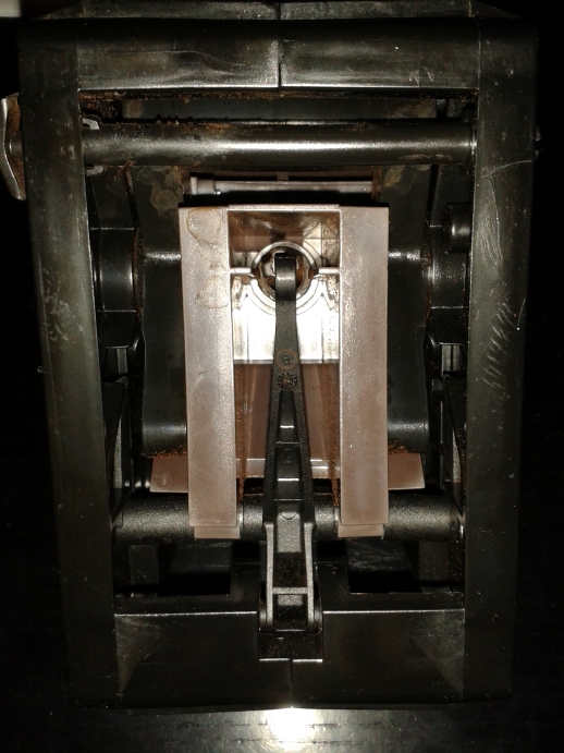

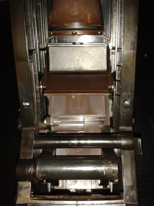

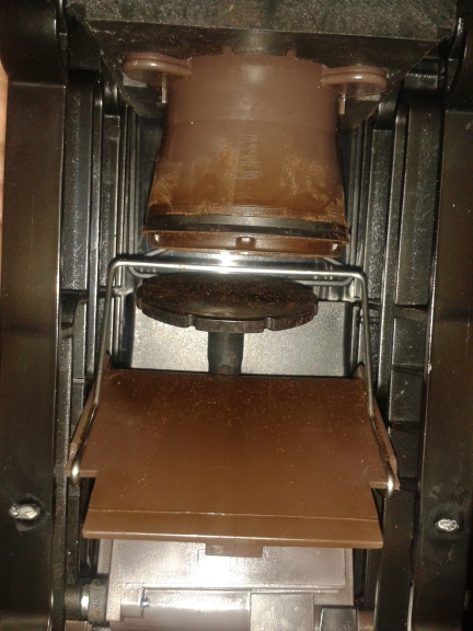

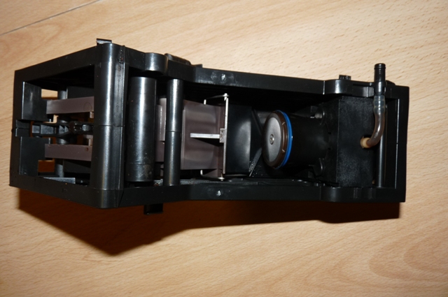

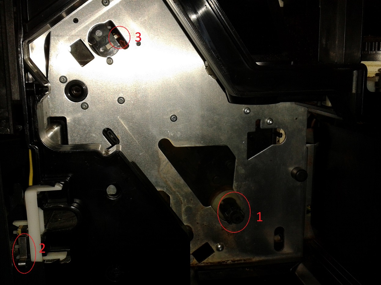

      nein, es liegt kein Verkalkung vor, ich habe alles geprüft. Ich glaube, ich habe das Problem lokalisiert. Ich habe die Brühgruppe ausgebaut, da der Kaffeesatz ja trocken hinter den Trester gefallen ist. Der Brühgruppe war nicht mehr richtig zusammengesetzt. Ich habe dies wieder zusammengesetzt und per Hand lässt sich jetzt alles wie erwartet bewegen. Leider kann ich die Brühgruppe aber nicht wieder einsetzen, da die Zahnradstellung nicht passt (3 im Bild).
      Jetzt habe ich in einem anderen Artikel gelesen, das wenn man den Tür Microschalter (2) und Brühgruppenmicroschalter (1) gleichzeitig drückt und die Maschine dann einschaltet, der Motor in die Ausgangsstellung zurückfährt. Bei mir bleibt der Motor stumm und die Anzeige bleibt auf "Tür schließen". Was mache ich falsch?
      Vielleicht sind ja auch die Microschalter schuld daran, dass es die Brühgruppe zerlegt hat? Bei einem vorherigem Test (läuft irgendwo Wasser?) ging der Türschalter noch, ich gehe daher davon aus, dass dieser funktioniert.

      Du betätigst den falschen Mikroschalter. Der an der Tür, Position 2, ist richtig. Aber rechts über dem Antrieb ist der Mikroschalter den Du zusammen mit mit dem an der Tür betätigen mußt wenn Du die Maschine einschaltest. Deine Position 3 hat etwas mit der Mahlmenge zu tun :D .
      Mario
      der Antrieb ist nicht in Nullstellung (Pos.1) daher bekommst du Brüheinheit nicht rein. Solltest du auch noch nicht die Schalter des Antriebes erneuert haben, ist jetzt der richtige Zeitpunkt denn der Kaffee hinter der Brüheinheit sagt mir ganz klar, das die Schalter überfahren werden und die Brüheinheit nicht richtig un Grundstellung steht beim Mahlen. Hörst du zusätzlich nicht beim Starten des Gerätes statt einen klack zwei klacke oder drei dann ist es noch eindeutiger.

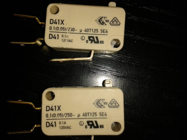

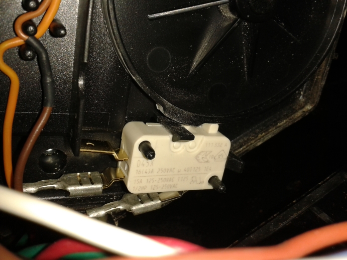

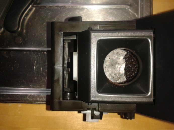

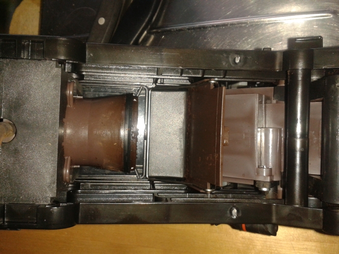

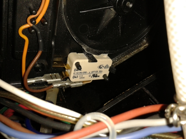

      danke für den Tipp mit dem falsche Schalter.... Ich konnte die Brühgruppe wieder einbauen. Leider hat der erste Test die Brühgruppe dann mechanisch wieder zerlegt. Denke daher auch, dass es der oder die Schalter ist / sind. Foto habe ich angehängt. Der Stößel wird aus der Führung gedrückt. Ja die Maschine klackt mehrfach und wenn der Stößel rausgedrückt wird klingt es grausam. (hoffentlich hat die Brühgruppe das überlebt)
      Welche Schalter muss ich wo bestellen und gibt es eine Anleitung, wie ich diese tauschen muss.
      Vielen Dank für Eure Unterstützung!
      Tim

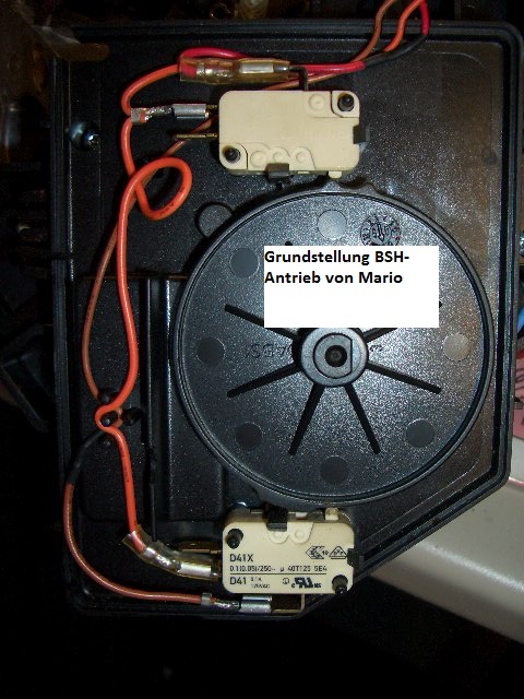

      die angesprochenen Mikroschalter befinden sich im Antrieb. Das ist das schwarze große Teil in der Maschine auf dem sich an der Brühgruppenseite das Drainageventil befindet. Wenn Du die Maschine öffnest dann schaust Du von der Wassertankseite aus genau drauf. Es hat einen Deckel der mit zwei Klammern eingeclipst ist. Wird der Deckel abgenommen dann siehst Du die beiden Schalter.
      Mario
