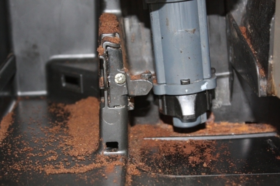

      Hallo Forum,
      schon seit längerem beobachte ich an meiner EAM 3400, dass sich immer mehr Kaffeepulver auf dem Geräteboden sammelt. Irgendwo scheint es da vorbeizurieseln. Es ist zwar nicht ganz so tragisch wie eine Undichtigkeit, aber doch schon seltsam, da sie es früher nicht getan hat. Was kann ich dagegen machen?
      Auf dem Foto ist die Menge von ca. 1 Woche, bei einem Bezug von etwa 6 Tassen täglich.
        157,84 kB, 900×599, 367 mal angesehen
    • Brühgruppe leichtgängig? Gewindestange des Antriebs abgeschmiert? Pulverschacht mal kontrollieren und reinigen.
    • Hallo Stefan,
      die Brühgruppe läßt sich mir sanftem Daumendruck bewegen, an die Gewindestange habe ich vor etwa 3 Monaten etwas Silikonfett gegeben, Pulverschacht sieht sauber aus, wenn ich von oben reinsehe. Eigentlich soweit nichts auffälliges. Aber irgendwo muß es ja kräftig rausrieseln.
      Gruß Heinz
