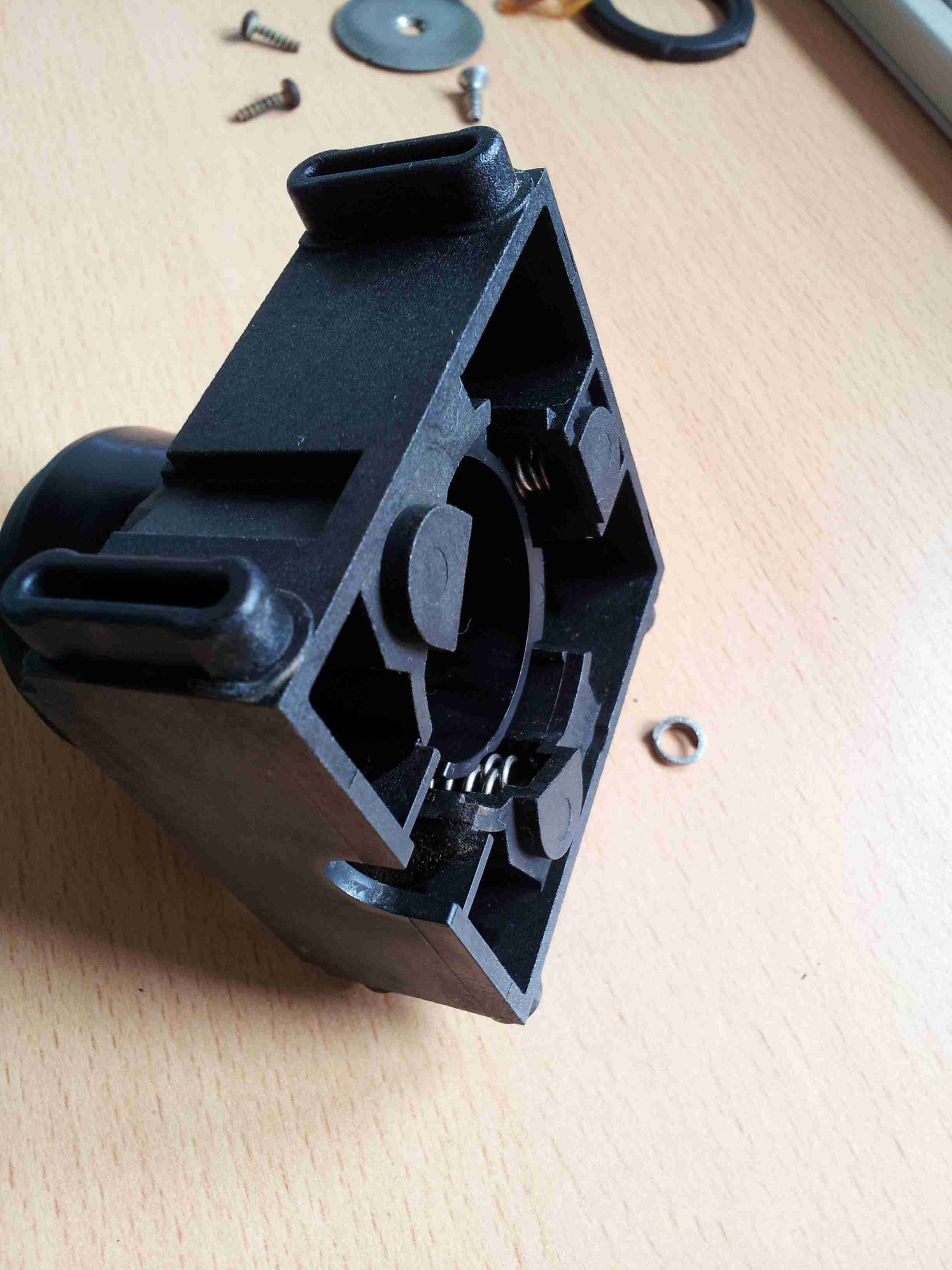

    • Moin Leute,
      ich habe mich gerade an das oben beschriebene Problem gewagt.
      Angefangen bei der Revision der Brüheinheit musste ich nun leider feststellen, dass 2 der 3 Federn, die im oberen Kolben verbaut sind gebrochen sind und mir schon erste Teilstücke der Federn entgegen kommen. Hoffe ihr wisste welche Federn ich meine.
      Scheinbar gibt es die Federn nicht einzeln zu bestellen. ;( Was mach ich nun ? :?:
      Vielen Dank,
      Toby
        186,42 kB, 2.448×3.264, 328 mal angesehen
    • Donatello schrieb:
      Wenn du sonst keine vergleichbare Feder findest, dann hätte ich je nach dem Wie viel von der Feder noch übrig ist, sie einfach etwas straffer gemacht (auseinander gezogen), also im Notfall.
      Könnte vielleicht gehen. Von den zwei Federn fehlen jeweils circa 0,5 cm. Habe nur die Befürchtung, dass sie dann weiter brechen. Die guten Dinger sind ja schon 9 Jahre alt (Schiebe den Bruch zumindest aufs Alter)
      Ich habe auch schon in Erwägung gezogen die fehlenden 0,5 cm durch "unterfüttern" in der Führung, wo die Feder rein kommt, mit einer abgesägten Schraube auszugleichen. Was meint ihr, falls ihr noch folgen könnt ? :D
