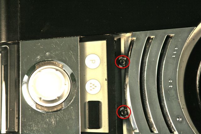

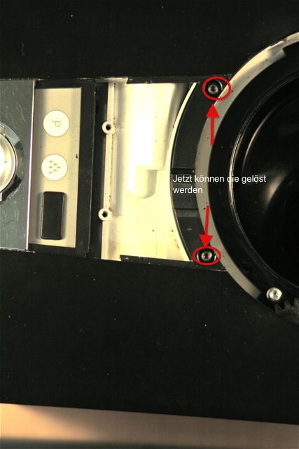

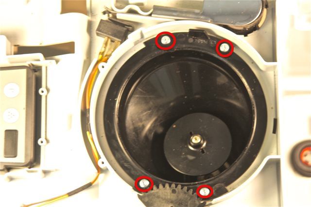

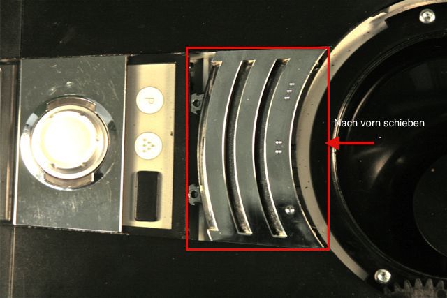

    • Ich habe mal versucht ein paar Bilder zu der ausführlichen Beschreibung hinzuzfügen.
      DerTutNix schrieb:

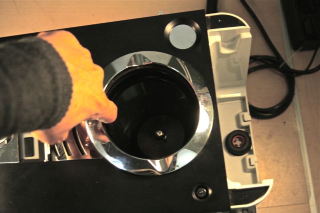

      Deckel abnehmen:
      Chromeinstellring nach oben abziehen (ist aufgeklipst)
      4 Schrauben des Einfülltrichters lösen, Einfülltrichter entfernen
      DerTutNix schrieb:
      graue Plastikwelle leicht biegen und Deckel entfernen
      2 Schrauben lösen

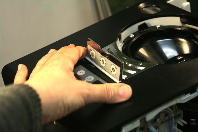

      DerTutNix schrieb:
      Chromabdeckplatte nach vorne schieben und die anderen beiden Schrauben lösen

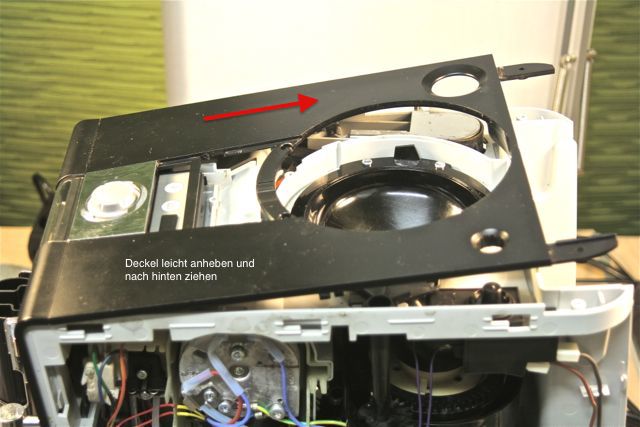

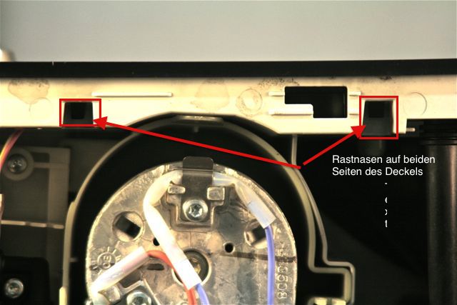

      DerTutNix schrieb:
      Deckel nach oben klappen (ist leicht eingeklipst und hat vorne Nasen) und entfernen

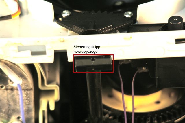

      DerTutNix schrieb:
      Übertragungswelle vom Einstellring durch Herausschieben des Sicherungsklips lösen

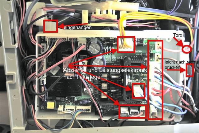

      Leistungselektronik.
      die steht leider im Weg, ist aber auf der rechten Seite eingeklipst und auf der linken Seite schwenkbar gelagert. Bevor irgendwelche Kabel abgezogen werden mit der Digitalkamera in guter Auflösung Bilder der Anschlüsse einschließlich der Kabellage im Umfeld machen. Das erleichtert den Zusammenbau enorm und ich bin mir ziemlich sicher, dass falsche Anschlüsse auch zu einen Totalausfall der Leistungselektronik führen können. Leider sind nur einige Stecker vertauschungs- und verpolungssicher eingebaut. Dort wo gleichfarbene Kabel nebeneinander sind (z.B. 2 braune unten) einfach z.B. den linken mit Edding markieren. Es reicht aus die Stecker auf der rechten Seite zu lösen; die Mehrfachstecker sind mit einer Plastikfeder gegen Lösen gesichert. Leitungselektronikkasten aufschwenken.
