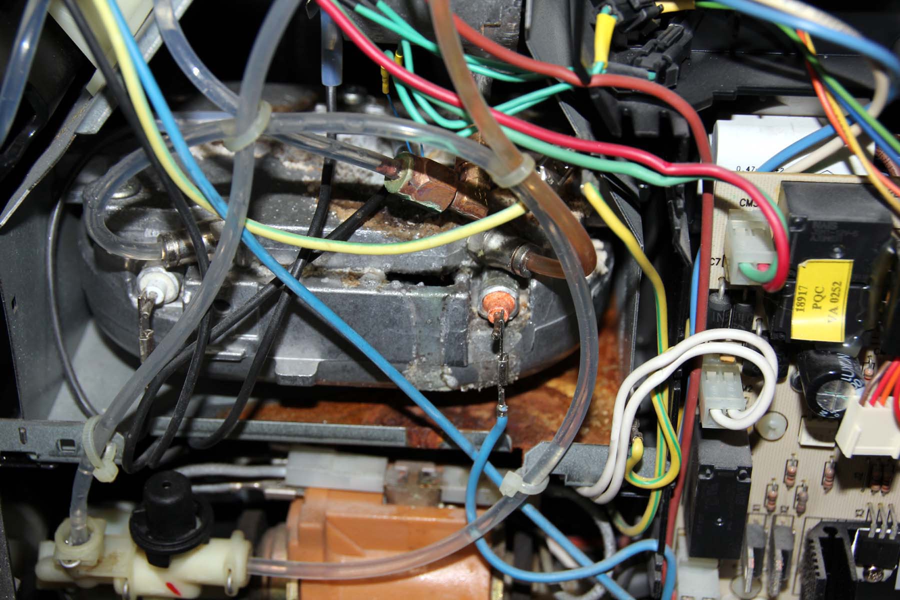

      Ich könnte mir vorstellen dass die Entkalkerlösung, die auf den TB getropft ist, hier einen Masseschluss bildet. Der TB sieht gut eingesaut aus. Ich werde mal heute Abend versuchen den von aussen zu Säubern, evtl. mit Bremsenreinigerspary.
      Wenn Ich es schaffe stell ich noch ein Bild von dem TB im eingesautem Zustand hier rein.
      Ach ja das Ohmmeter zeigt zwischen Erde und TB Heizwicklung ~ 6,5 MOhm an.
    • Und hier ein Bild vom TB. Der gute ist schon gut eingesaut und ich habe mal an so einer Dreckblase (Ist wohl Salz) gemesen und auch 6.5 MOhm an Widerstand.
      Auf dem Foto kann man auch den untern Dampferhitzer Anschluss sehen (Ist wohl der Ausgang zum Magnetventil.
      Der scheint auch undicht zu sein. Diese beiden Schläuche muss ich wohl erneuern, wenn ich weiterhin Spaß an meiner JURA haben möchte.

      erspar dir die Mühe beim Erhitzer, der ist durch. Schau Dir nur mal die Brühe im rechten Schlauch an. Die sieht aus wie Koffeinhaltige Limonade ;( . Hier solltest Du einen neuen oder revidierten Erhitzer einbauen.
      Mario
    • Die Farbe des Schlauches ist in der Tat auffällig, aber der FI löste aus, während die Maschine eine Entkalkung machte. Da wird der TB ja nicht warm.
      Es tropfte aber Entkalkerlösung vom oberem Erhitzereingang herrunter.
      Ich kann es mir nur schwer vorstellen, das dabei der TB durch gegangen sein soll.
      Ich bin schon mal zuversichtlich, das keine der Platinen geschossen ist.
      Ich werde berichten, wenn ich mehr weiss.
