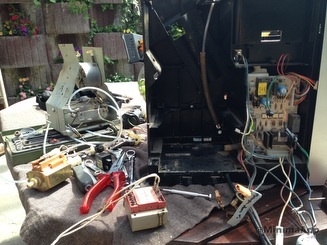

    • So...Projekt "Generalüberholung" gestartet.
      So wie die aussah hätte ich auch keinen Kaffe mehr machen wollen...
      Wünscht mir Glück

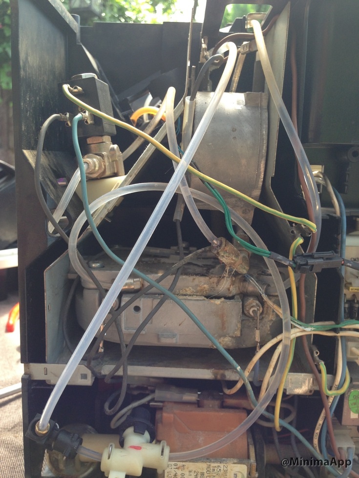

    • Das Stündchen muss leider noch warten bis die Ersatzschläuche aus dem Shop kommen.
      Wollte das gestern "auf die Schnelle" die Schläuche für den Dampferhitzer bei Intega holen weil die hier im Dorum empfohlen wurden...Katastrophe! Zunächst meinte sie mich verbessern zu müssen, dann "diese Schläuche gibt's nicht mehr", dann "dann können sie nur einen kompletten Block kaufen", dann "ich hol mal einen Kollegen"...der wusste relativ schnell was ich wollte, konnte mir aber mit den Teilen auch nicht dienen...60 Minuten für nix...naja, ich kaufe eh lieber hier im Shop...
      Das mit den Legris am Thermoblock täuscht. Das ist (war) Kalk vom runtertropfen aus den Schraubverbindungen oben...
      Mittlerweile ist alles wieder sauber, entkalkt und wartet auf Einbau.

    • Die Legris sind gefährlich - Mal sind se dicht, mal nicht.
      Außerdem sind die früher oft eingeklebt gewesen. Neue Legris haben oft Dichtungsringe und müssen daher nicht mehr geklebt werden. Ob du es drauf ankommen lässt bleibt dir überlassen.

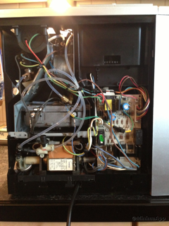

    • So - jetzt brauche ich das Forum... ?(
      Ich habe alle Teile komplett gereinigt, entkalkt, alle Schläuche und Dichtungen erneuert und ich bin eigentlich sehr sicher, dass ich alles wieder richtig verkabelt habe...
      Flugs zusammengebaut, Stecker rein...noch alles gut...Netzschalter gedrückt und...FI fliegt sofort raus!
      Vor der Aktion hat die Maschine auch schon 2-3 mal den FI rausfliegen lassen - war ja auch patternass innen vom tropfen...Mutti hat dann den FI wieder hochgedrückt und weiter Michschaum gemacht...
      Signalisiert mir das sofort, dass die Leistungselektronik hin ist, oder kanns auch was anderes sein?
      Jörg
      das Bild ist so mickrig, dass man darauf leider gar nix sehen kann.
      Messe mal bei ausgesteckter Maschine und abgezogenen Heizungs-Anschlußkabeln
      ob es von der Heizwendel zum Alu der Heizung einen Masseschluß gibt, oder ob der
      Widerstand hier unendlich ist.
