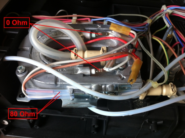

      Nach Überprüfung meines Thermoblocks habe ich festgestellt, dass ein Heizkreis ohne Funktion ist, d.h. ich komme um ein Ersatzteil nicht herum.

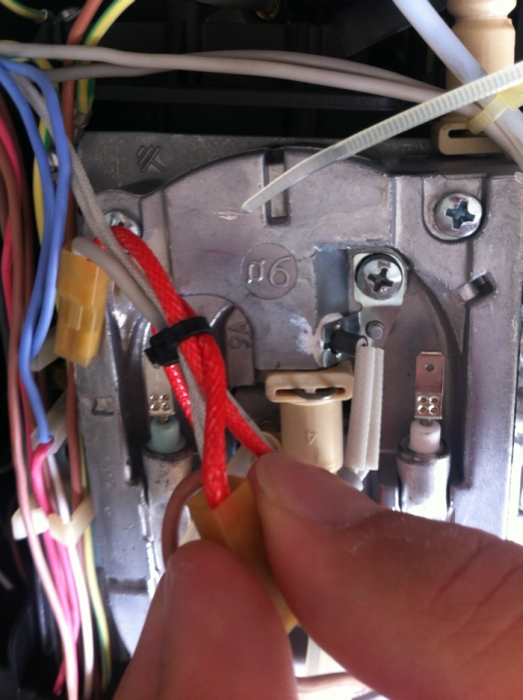

      Nun benötige ich lediglich eine kurze fachmännische Aussage zu meines Fotos, damit ich auch wirklich das korrekte Bauteil bestelle (siehe Bild)
      Auf meinem defekten Thermoblock steht etwas eingestanzt, dass aussieht wie "ø6". Kann mir das jemand bestätigen?
      Für die Hilfe bedanke ich mich im Voraus.
        255,58 kB, 523×700, 656 mal angesehen
    • Korrekt, das ist ein 6 mm TB. Den gibt es nur komplett.
      Du kannst auch den nackten 5 mm TB verbauen. Hierzu brauchst Du dann noch die passenden 5 mm Raccords. Incl. des XL Dichtungssatzes kommst Du somit auf die Hälfte der Kosten.
