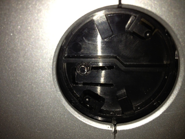

    • Hallo Cassey,
      eine "normale" Ovalkopfschraube ist es nicht. Habe mal ein Bild angehängt, wie der Bolzen aussieht. Es ist der runde Schwarze Pin auf 9:00 Uhr!
      Dieser muss wohl entfernt werden, um die Kunststoffplatte nach oben zu schieben damit die Seitenteile abgenommen werden können.

      der Bolzen sieht aber verdächtig nach einer Ovalkopfschraube aus.
      genau diese Schraube habe ich gemeint.

      natürlich ist es etwas schwieriger, eine ENA zu öffnen, als eine E- oder S-Serie. Es ging aber um die Frage, welche Schraube unter dem JURA-Emblem ist.

      Ich habe nun das Gerät geöffnet.Für den Bolzen hinter dem Emblem benötigt man einen
      Spezialschlüssen von Jura, dann noch schwarzen Rahmen hinter dem Emblem nach oben schieben..Die Seitenteile Rechts und Links sind nur gesteckt.Gehen aber sehr schwer ab.Am besten mit einem stumpfen Gegenstand(Holzstück)und dann
      einen Schlag mit dem Hammer und schon ist die Kiste geöffnet.

      Komme einfach nicht weiter. Die Oval-Schraube ist draußen und das schwarze Teil hinter der Oval Schraube (Verrigelung),
      Ist nach oben geschoben. Wie bist Du nun vorgegangen zum weiteren öffnen der Seitenteile.

      In der Anleitung "Öffnen des Gehäuse" wird beschrieben wie an der
      Rückseite das Jura Emblem entgegen des Uhrzeigersinn gedreht werden
      muss.
      Haben sie da ein Trick wie das geht z.b. Hilfsmittel???

    • ...zum Abnehmen der Seitenteile muss man noch vorn an der Front (hinter der Schalenblende - sieht man, wenn die Schale daussen ist) die Ovalkopfschraube lösen - dann mit einem Messer o.ä. die Verriegelungen der Seitenteile nach unten schieben.
      Danach lassen sich die Seitenteile auch ohne Holzhammermethode abnehmen - die fallen einem dann fast entgegen.
    • Ich habe eine alte Auslaufblende einer Jura S90. Diese hat einen älteren
      Juraemblembutton aus einem gummiartigen Material. Wenn man diesen
      mit etwas Glasreiniger abwischt wird er nach kurzer Zeit relaiv klebrig.
      Diesen drücke ich dann auf das zu öffnende Emblem und drehe wie
      gefordert.
      Wenn man keinen alten Jurabutton hat - es gibt diese Embleme von den
      verschiedensten Firmen.
