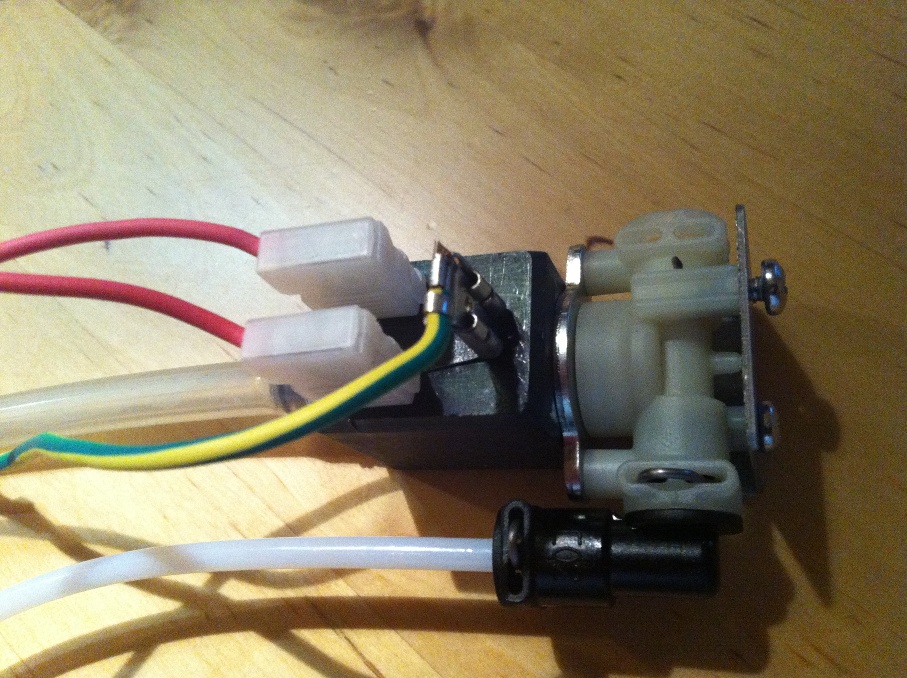

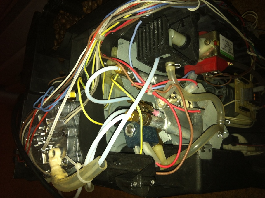

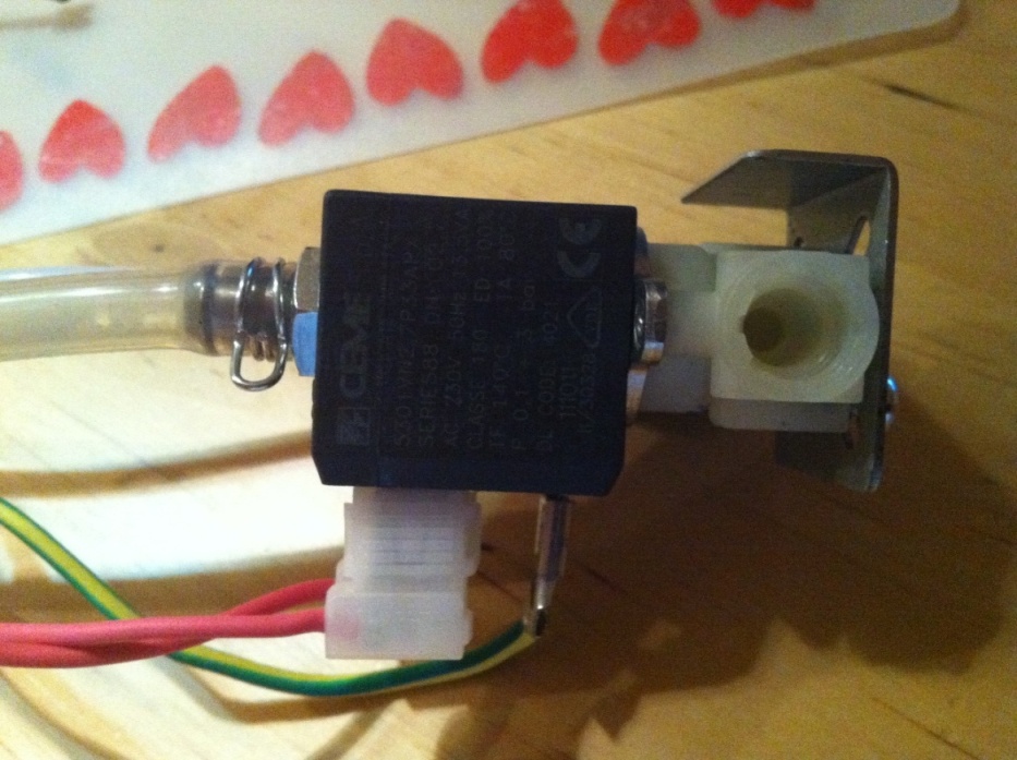

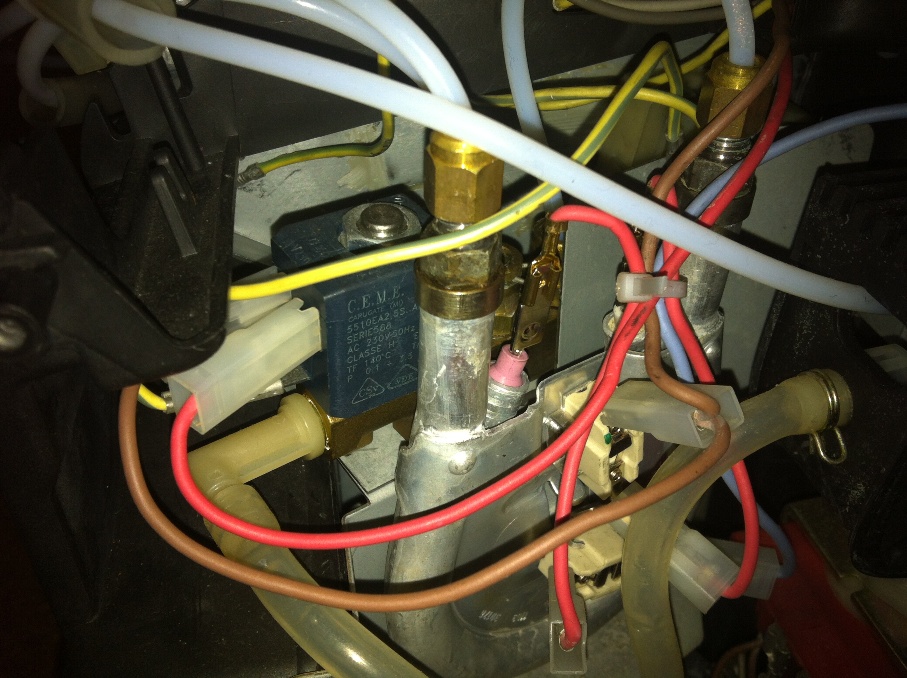

    • Anbei die Bilder von der MAschine mit vorhandenem Ventil und mein neues Ventil..

    • Ich habe das vorhandene Ventil abgeklemmt und meins angeschlossen.
      Anscheinend der falsche Weg...
      Jemand einen Tipp warum es nicht funktioniert, mit Steckdose jedoch schon?
      Bei meinem Messgerät ist leider die Batterie alle ... kann nicht messen wie viel V an dem Ventil anliegen wenn es geschaltet wird...
