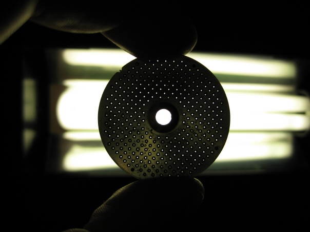

      Habe jetzt die Brüheinheit hier zerlegt vor mir, das Sieb gegen das Licht gehalten sieht eigentlich gut aus ( siehe Bild ).

      Also das Sieb kannst Du ausschliessen , es ist frei. Damit kannst Du auch den anderen Kaffee und den Mahlgrad links liegen lassen.

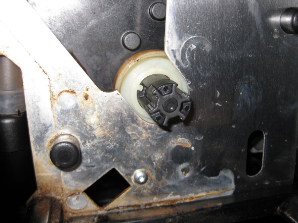

    • Hallo BlackSheep, hallo roadrunner!

      Also die Mitnehmerscheibe am Brühgruppenantrieb ist diese ? (Bild)
      Sie sitzt fest auf der Antriebsachse. Sieht so normal aus. Aber um sie ganz zu sehen, muß ich wohl den Antrieb abbauen.

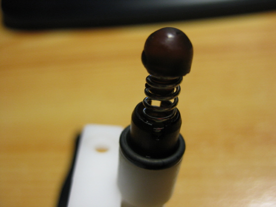

      Das Cremaventil ist eigentlich "nur" ein Silikonkugelteil mit einer Feder im Brühgruppenauslauf. Du kommst da dran indem Du von oben am oberen Kolben die beiden Schrauben des Auslaufrohrhalters löst. Dann kannst Du das weiße T-förmige Teil nach oben abnehmen. Darunter sitzt das Cremaventil dass normalerweise komplett an dem weißen Träger dranbleibt. Manchmal löst sich die Kugel und bleibt im Auslaufloch stecken.Einfach rausschütteln und wieder auf die Feder aufsetzen.
      Ich verwende nach der Reinigung des Cremaventiles einen Hauch Silkonfett. Dieser hält die Kugel länger geschmeidig und verhindert eine ganze zeitlang ein Ankleben.

      Ja, wer lesen kann ist klar im Vorteil: Revision Brüheinheit Seite 12 Cremaventil reinigen und Dichtung pürfen :rolleyes:

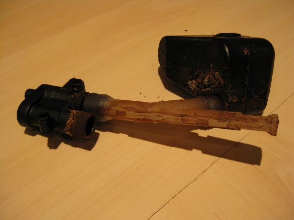

      Es ist vollbracht; DV liegt in seiner ganzen Prachtheit vor mir. Oder sollte ich sagen in seiner ganzen Dreckheit ?
      Das ist jetzt das erste Bauteil der Siemens, wo ich aus dem Bauch heraus sagen würde: "Da stimmt was nicht! "
      Und jetzt verstehe ich auch erst den Zusammenhang mit der Mitnehmerscheibe. Die betätigt das DV und wenn durch irgendwelche mechanischen Schäden oder Abnutzungen das Betätigungselement nicht weit genug heraus gezogen wird, öffnet das DV nicht zur BE. Somit staut sich das Wasser vor dem DV, die Maschine merkt durch den Flußmesser das eben kein Wasser fließt - schaltet ab und die Mitnehmerscheibe geht in Grundstellung, damit auch das DV und das Wasser läuft in die Tropfschale.
      Ich glaube, ich hab es kapiert :P
      So, von der reinen Sichtprüfung sehen Mitnehmerscheibe und Betätigung i.O. aus. Das DV bereitet mir den Ärger sage ich jetzt mal ganz laienhaft. Wenn ich versuche da durchzublasen, habe ich erst Durchgang, wenn ich das Betätigungselement samt inneren Kolben aus dem DV gezogen habe.
      Liege ich damit richtig ?
