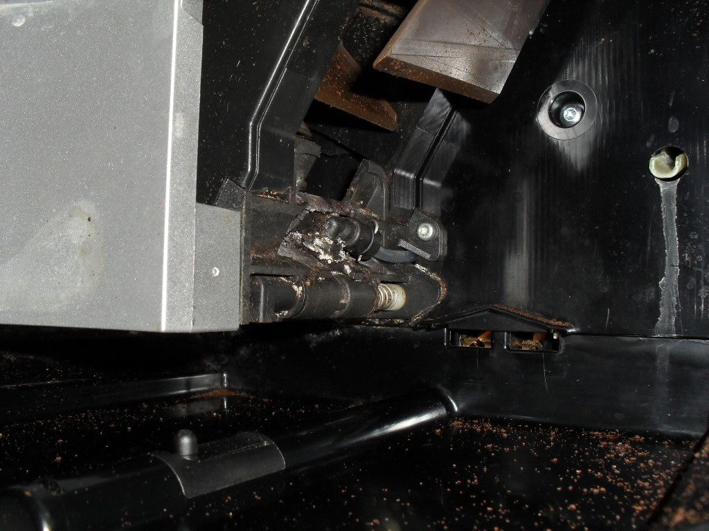

    • Naja, wenn man bedenkt das sich innerhalb von wenigen Stunden an feuchtwarmen Orten mit guten Nährböden (also beispielsweise Kaffeemehl) Schimmel bilden kann... Einer der Gründe, wieso ich nicht aus Automaten trinke, die ich nicht selbst gewartet habe. Im Anhang mal ein schönes Beispiel. Die Maschine war zwei Wochen vorher schon mal bei mir, es lagen lediglich zwei Versandvorgänge dazwischen. Den Reklamationsgrund erkennt der Kenner auch mit einem Blick :thumbsup: Alle Maschinen verlassen mein Haus penibel sauber. So sauber, das man sie ablecken könnte, wenn man auf den Geschmack von Plastik und Reiniger steht.
      Du musst übrigens nicht nach jeder Reinigung fetten, aber schön das es generell gemacht wird! Geschätzt 99% der Kunden sagen auf die Frage, wann zuletzt gefettet wurde: "Wie, Fett? Wozu das denn? Das ist doch ein Vollautomat, das muss der doch alleine können!". 90% der Kunden sind sich übrigens auch ganz sicher, das in der BDA nichts davon drin steht, das man Brühgruppen, sofern herausnehmbar, regelmäßig reinigen muss. :thumbsup:
      Wenn der Kletschekaffee nicht gut schmeckt hätt ich damit gar nicht weiter probiert. Ab in die Tonne damit. :thumbup:
