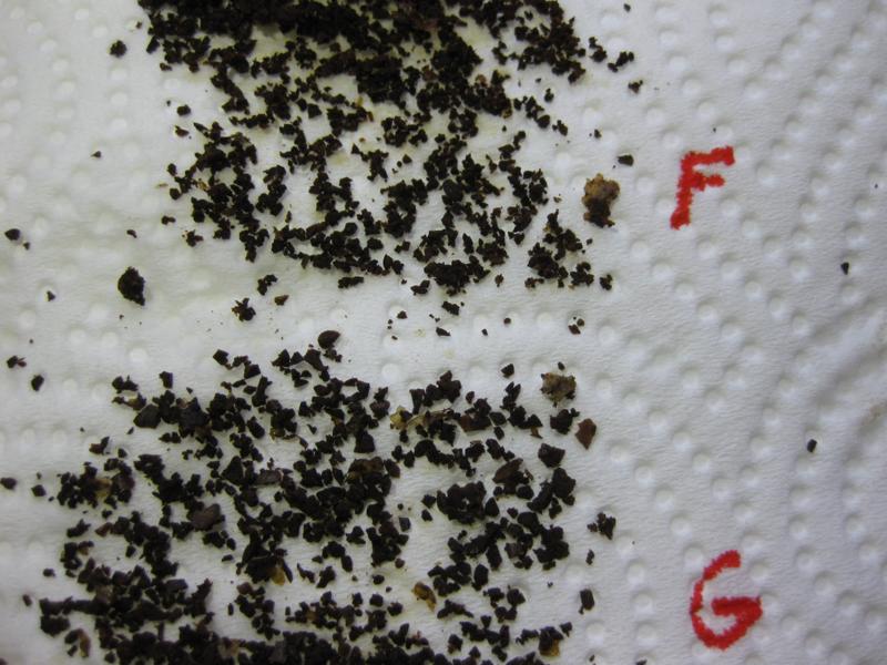

      Der Kaffee schmeckt fad. Im Trester
      zerbröseln die Tabs in groben Satz. Ich habe die Mahlgerade
      verstellt. Dies hilft nix, der Kaffee wird zwar intensiver, aber bei
      weitem nicht wie ich ihn gewohnt war. Den Satz finde ich auf feinstem
      Mahlgrad immer noch zu grob!

      Bild vom Trester zeigt die feinste Mahlstufe!

      Kein Wunder - da werden die Bohnen inzwischen nicht mehr gemahlen, sondern nur noch zerdrückt - da müssen neue Mahlsteine rein - mit Einstellen ist da nix mehr.

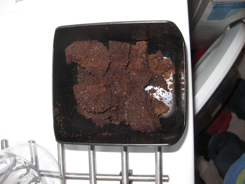

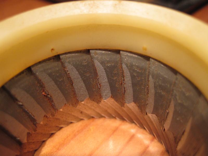

      nun habe ich den Mahlring eine Raste feiner verstellt. Das ist nun das Maximum was geht, da der Ring sonst "wandern" könnte, da die Zähne des Mahlgradverstellers nicht mehr greifen würden.
      Der Mahlring ist gesäubert, sieht aber mitgenommen aus, siehe Fotos!
      Wie auf den Fotos zu erkennen haben die Stufen des Ringes einen ausgefranzten Grat, ist der normal? Oder sind die Mahlsteine aneinander geraten?
      Das Ergebniss ist nach verstellen des Ringes nicht wesentlich besser. Pulver ist "etwas" :wacko: feiner, aber der Tresterpad zerbröselt weiter!

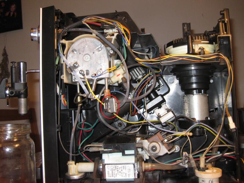

      Und dann die Finale Frage für den Sonntag, was ist das im Bild (rot eingekreist)? ?(

      wie die Bohnenbrecher oben am Mahlring aussehen ist völlig nebensächlich.
      Das Mahlergebnis wird ausschließlich durch die unteren 1/3 des Mahlschneidenbereichs
      des Mahlrings beeinflusst. Jedoch ist das auch nichts, was man so optisch sehen kann.
      Man kann oftmals nicht mal richtig ertasten ob die Mahlsteine noch in Ordnung sind oder
      nicht.
      Für die finale Frage: F-Anschluss heißt das Teil.
      komtra.de/JURA-ERSATZTEILE/Imp…fuer-den-Thermoblock.html
      Da sieht es bei Dir auch undicht aus. Oftmals sind in diesem Bereich defekte Schläuche
      an der Undichtigkeit schuld und nicht die Dichtungen oder der F-Anschluß. Also hier genau
      die Ursache suchen.

    • ...für MEINE Begriffe ist der Mahlring FERTICH.
      Aber völlig.
      ...der ist ja im unteren Bereich fast völlig plan.....
