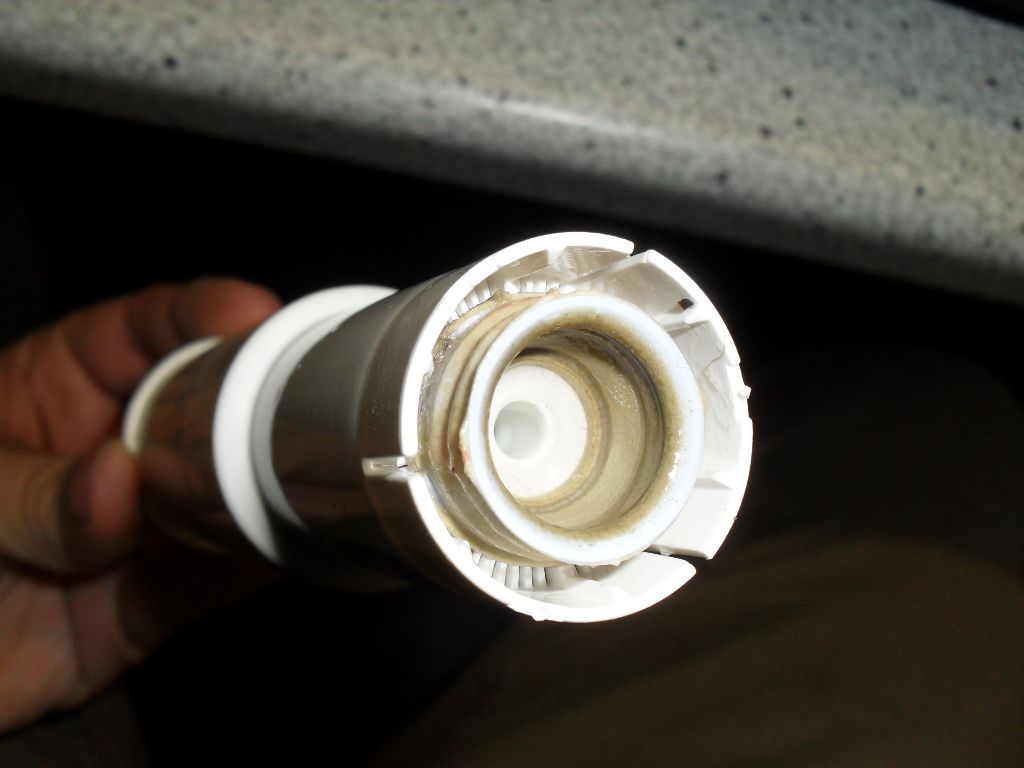

    • Dem schließe ich mich an. Ich habe eine Zeit lang den Nachgarantieservice für so nen Planetenmarkt bzw. dessen rosa Bruder durchgeführt (d.h. ALLE Geräte, die in dieser Zeit nach der Garantie von denen eingesandt wurde, waren in meinen Händen - so etwa 20 bis 40 Stück am Tag), entsprechend maße ich mir an, urteilen zu können, wie häufig dieser oder jener Fehler auftritt. Und Filterpatronenfehler sind mit weitem Abstand die häufigsten.
      Anhand der Schläuche kann man, wie BS schon schrieb, häufig feststellen, ob eine Patrone verwendet wurde, auch wenn die märkte diese Teile ausnahmsweise mal nicht mitgeschickt haben (und die Maschine damit sogar eventuell trocken bei mir ankam - sofern sie nicht - wie so oft - den vollen Trester + Abtropfschale mitgeschickt haben. Hier hieß es dann übrigens: NEEEEEEEEE, NIIIIIIIIIIEMALS haben wir das SOOOOO verschickt! Das waren SIIIIIIEEEEE!!! - Klar, ich bewerfe aus Spaß ne F90 oder ne Z5 in den Chromvarianten mit Kaffeeschmock X( ).
      Oftmals hatte ich auch Patronen gehabt, die von außen bereits grün von Algen waren und im Auslaufbereich eine 3mm dicke Schicht Schwarzschimmel gebildet haben. Aufgrund der Biologischen Probleme habe ich ALLE Filter immer weg geworfen. Die meisten Kunden haben das wohl akzeptiert, aber gerade die mit so Gammelsfiltern haben vehement darauf bestanden, das Ding wieder zu bekommen, sonst müsse man sich ja einen neuen kaufen oder fortan entkalken, und das ginge bei einem VOLLAUTOMATEN ja überhaupt nicht. Hatte daher eine schöne Sammlung an Sifffiltern in einem luftdichten Eimer.. Kein Plan ob das noch existiert, bin ja glücklicherweise seit einem Jahr nicht mehr da. Vielleicht finde ich noch das ein oder andere Foto davon...
      Direkt mal getan: Gesucht und gefunden:

    • Zu Punkt 6 - wie gesagt, siehe mein Bild. Ich habe mal ein paar Filter untersuchen lassen, bei dem Gammel handelt es sich um verschiedene Aspergillus Arten.
      Deren Gesundheitlichen Auswirkungen sind manigfaltig und schön in der Wikipedia einzusehen.
      de.wikipedia.org/wiki/Aspergillus
      Kai
      Mein Bastelstübchen
    • Also ich hatte auch noch nie ansatzweise so einen Filter wie Kai ihn uns gezeigt hat .... aber es gibt ja auch Maschinen, aus denen würde ich keinen Kaffee trinken ....
      Hygiene definiert halt nunmal jeder anders .....
      Im Grunde sehe ich es auch so, ich würde nicht grundsätzlich davon abraten, ist eine Kostenfrage und man sollte wissen, das man sich das Entkalken dadurch immer noch nicht ersparen kann, auch wenn Jura das so meint.
      Grüße Gerhard
      Jura Z5 GII - Jura C9
      Du wirst dich wundern - die Patrone stammt aus einer, vom obligatorischen MM-verursachten Transportschaden äußerlich tiptop sauberen Maschine.
      Abgesehen davon das ich eh nahezu keinen Kaffee trinke (außer das Variations Zeug von Nespresso, das hat es mir kürzlich irgendwie angetan...) würde ich aber trotzdem niemals aus einer Maschine trinken, die ich nicht selber gewartet habe. Zu abartig ist das, was ich bisher schon alles gesehen habe :thumbsup:
      Grüße Gerhard
      Das ist, denke ich, ein sehr zutreffendes Resume.
      Kai
      Mein Bastelstübchen
