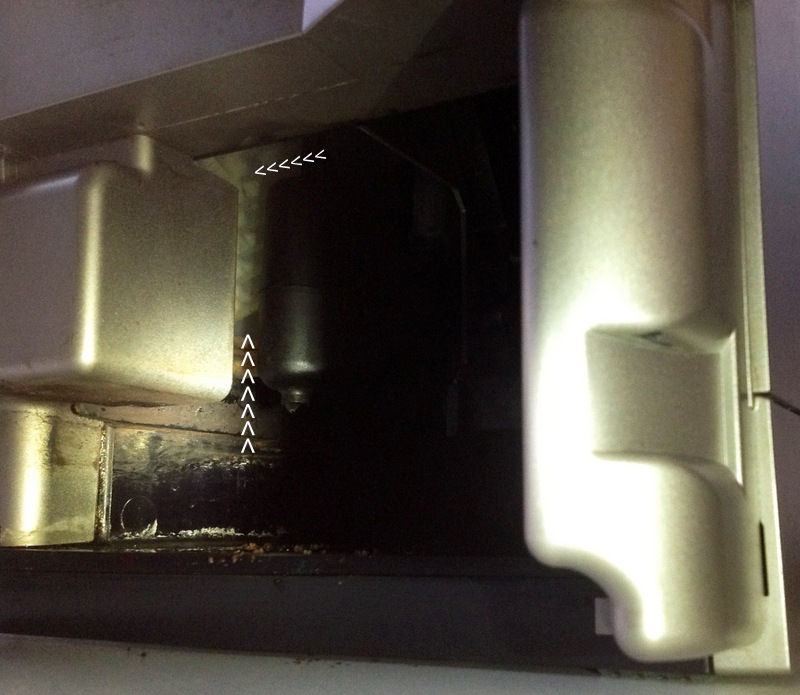

      Leider, leider kommt jetzt gar kein Kaffee mehr aus der Maschine. Alles Wasser läuft in die Auffangschale. Wenn ich von vorn in die Auffangschale schaue, während der Kaffee gemacht wird (wobei ja kei Kaffee raus kommt), läuft das Wasser vorn links aus einem transparenten Plastikteil heraus. Ich bin nicht sicher, aber wahrscheinlich auch aus dem DV. Ich finde keine Bezeichnug für das transparente Teil.
      Ich habe auch bemerkt, dass Wasser auf dem oberen Rand der Auffangschale ist - also über dem Tresterbehälter.
      Gibt es da noch Hoffnung?

      Wasseraustritt aus dem transparenten Behälter bedeutet, dass das
      Abdampfmagnetventil nicht mehr richtig schließt. Mit etwas Glück
      genügt ein Entkalkungsdurchgang mit dem Originalentkalker. Wenn
      nicht mußt Du an das Ventil ran...
