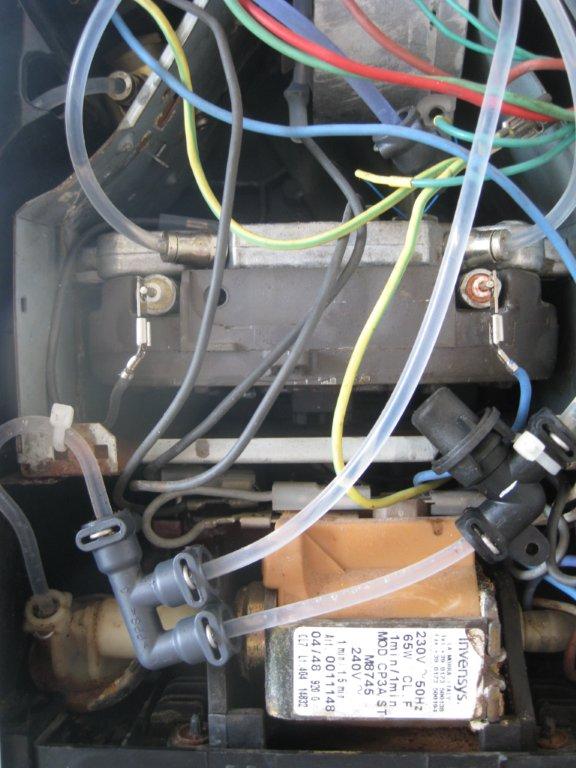

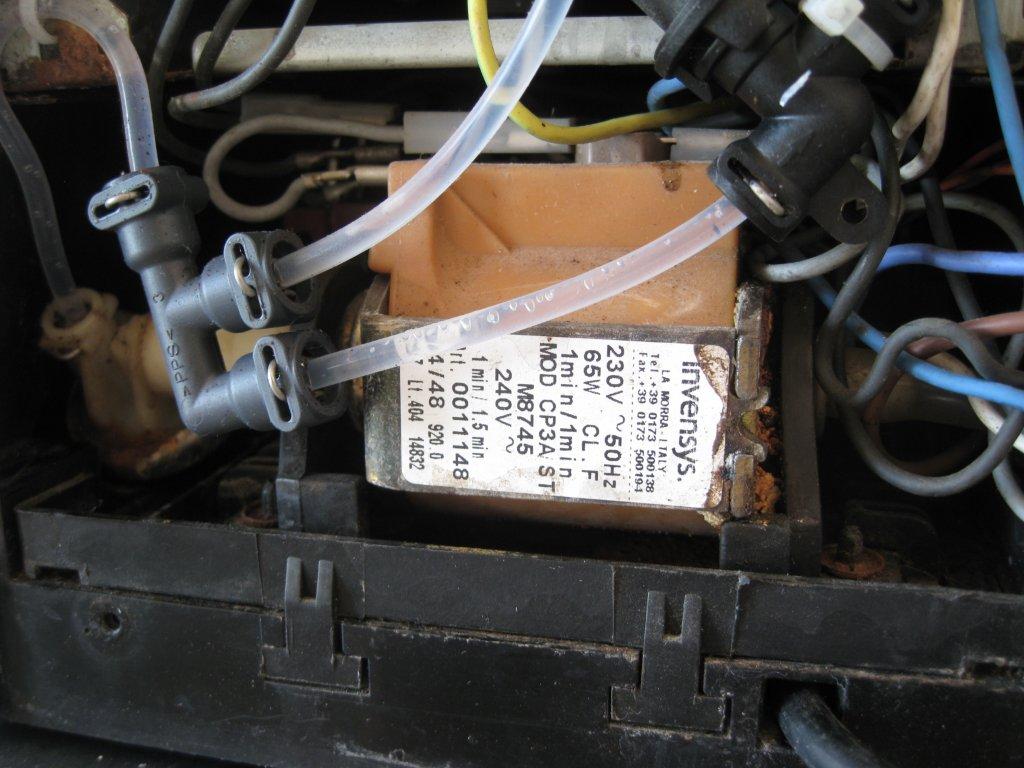

      Btw am Boden unten links (von hinten gesehen) ist wohl Wasser und der Motor (vielleicht ist das die Pumpe?) schein an den Steckern davon ziemlich rostig zu sein.
      Wär das ein Anhaltspunkt?
      Hab ein Photo dazu angehängt.
      Dieser Beitrag wurde bereits 1 mal editiert, zuletzt von Riker ()

      OK, habe eben das Foto entdeckt, als: Links neben der Pumpe sitzt an der Pumpe der Membranregler. Dieser gammelt schon vor sich hin. Die Pumpe sieht auch nicht gut aus. Hier könnte auch einen neue, leisere und kräftiger CP4 von Nöten sein.
      Mario
    • Mal ganz davon abgesehen, dass die Maschine zuletzt nicht mit Originalteilen repariert wurde.
      Ich erkenne einen F-Verteiler und einen Formschlauch einer F90 anstelle eines Verteilerstücks:
      komtra.de/de/Jura-Ersatzteile/…stem/Verteilerstueck.html
      welches eigentlich in dem Membranregeler stecken müsste...

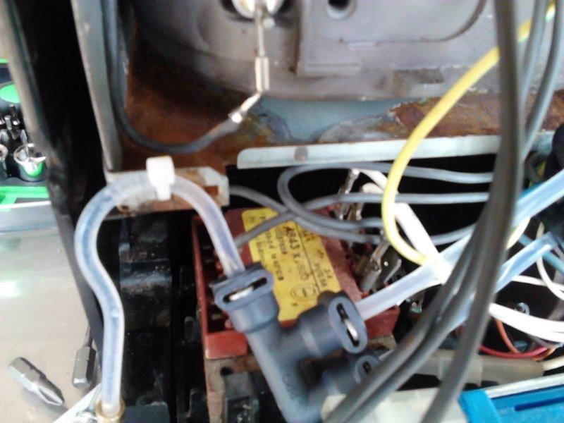

      kannst Du bitte noch ein Foto von dem Schlauchanschluß Links oben in der Ecke über dem Erhitzer machen, dort wo der Schlauch Links aus der Seitenwand kommt? Dort ist noch ein Legrisanschluß, man kann nämlich eine Rostfahne auf dem Käfig in dem sich der Erhitzer befindet sehen. nicht das dort eine Undichtigkeit ist die auf den Membranregler tropft.
      Mario

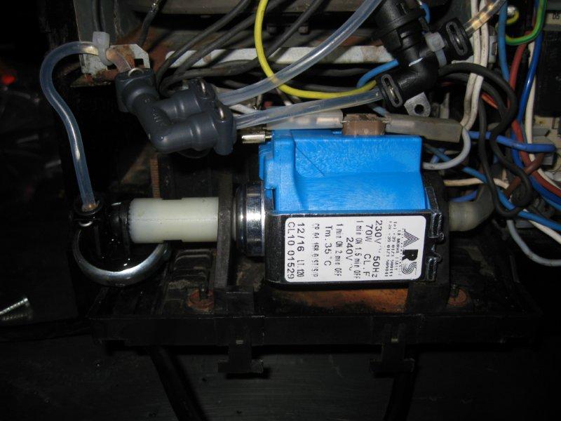

    • Ich bin ein Schritt weiter: Neue Pumpe und Membran (beides hier gekauft) gerade eingebaut.
      Aber vom Ergebnis bin ich noch etwas entfernt:
      Sobald ich das Gerät jetzt anschließe (ich schalte es nicht ein!), macht die Pumpe ein relative lautes, Geräusch
      und Wasser tritt in einem Strahl aus dem Membrananschluß.
      1. Ist es normal, dass die Pumpe nun läuft ohne dass ich das Gerät einschalte?
      2. Warum ist der Anschluss plötzlich nicht mehr dicht? Die Klemmfeder ist eingeschoben.
      @ Mario: Da tropft(e?) es tatsächlich, glaube auber, dass das schon mal repariert wurde. Werde ich beobachten, lieben Dank für den Hinweis.
      Manuela

      wenn die Pumpe anläuft sowie die Maschine im Strom eingesteckt ist,
      liegt entweder ein Elektronikdefekt vor oder Du hast etwas falsch verkabelt.
      Hast Du auch die kleine Druckschlauchdichtung mit eingesetzt bevor Du
      den Schlauch eingesteckt und mit der Klemmfeder fixiert hast?

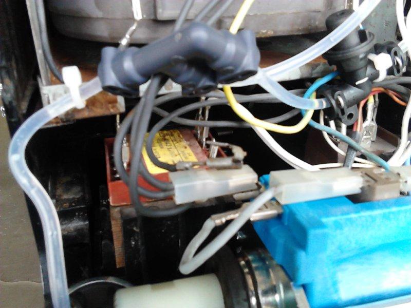

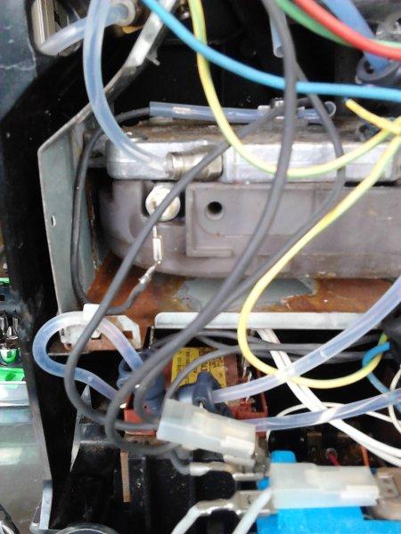

    • So, die Membran ist dicht. Hab die Dichtung von der alten genommen. Ich nahm fälschlicherweise an, dass bei der neuen eine Dichtung mit dabei sei.
      Nur die Anschlüsse habe ich wohl versemmelt. Ursprünglich gingen 3 graue Kabel auf den hinteren Pin. Irgendwie war da jetzt aber plötzlich ein 4. graues Kabel
      und ich habe keine Ahnung, wo das hingehört. Dachte zurerst das wird ebenfalls mit auf die Pumpe angepint. Jetzt habe ich es auf den freien Platz hinten (siehe Photo2)
      aufgesteckt. Dies hatte zur Folge dass die Maschine zwar zu laufen, dann aber zu stinken begann und sich abschaltete. Ob ich jetzt alles versemmelt habe weiß ich noch nicht.
      Ich möchte das Kabel nicht nochmals falsch platzieren und frage hilfesuchend an "wo gehört das Ding hin??"
      Noch guter Hoffnung und lieben Gruß
      Manuela

      das gehört wohl schon an ehesten so wie es auf dem ersten Bild zu sehen ist.
      Keinesfalls gehört das Kabel auf den Trafo!!!
      Ob und was jetzt noch (zusätzlich) kaputt gegangen sein mag ist aus der Ferne
      schwer abzuschätzen.
