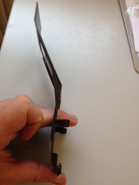

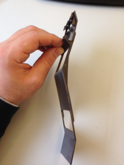

    • Moin,
      mir erscheint es so als ob Deine Tresterschaufel unten zu sehr abgeknickt ist hin zu BG.
      Ich habe hier was vorbereitet, habe mir gerade eine neue gekauft.
      Das Profil auf meinen Bildern könnte Dir helfen.

    • So, Problem meiner Flair gelöst. Es war tatsächlich die Trester Schaufel. Das untere Ende war um max. 1-2 cm verbogen. Das hat anscheinend ausgereicht, um den Trester auf dem Behälter statt in den Behälter zu werfen. :D
