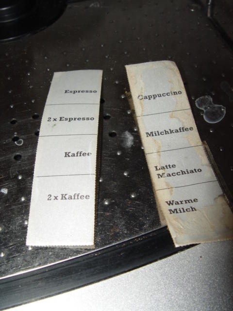

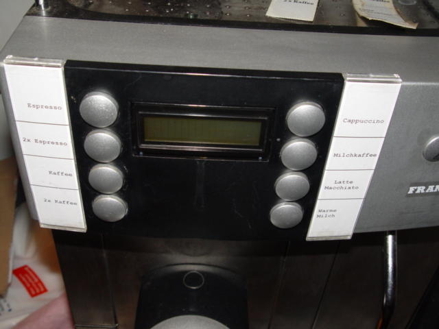

    • ...hätt ich fast vergessen.....
      Ich hab mich immer über die FLAIRs geärgert, bei denen vorn am Display links&rechts die Pappstreifen für die Produktbelegung naß und faltig geworden sind....
      ...die kann man natürlich über Franke beziehen, kosten aber 35,00.
      Ich hab mir ne COREL-Schablone gebastelt....... :rolleyes:
      Falls da jemand Interesse hat:
      Melden.

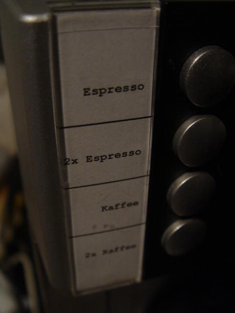

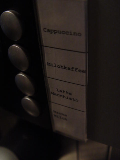

      Nochn Tip:
      Vorm Einsetzen zusammen mit den gern mal brechenden Plexiglasabdeckungen kleb ich die Streifen aufn Packband & schneid sie aus.
      So sindse wesentlich stabiler und knittern nicht beim Reinschieben..... das Ganze ist sowieso ne Wissenschaft für sich... diese verdammten Plexiglase geht gern und schnell kapütt, nimm man sie nicht voooooorsichtig Stück für Stück schiebend ab......
      8)
      Alt.
      Doof.
      Neu.
      Schicki.
      Passen perfekt, nix wellt sich oder reisst oder so.
