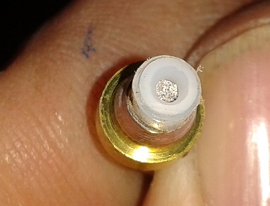

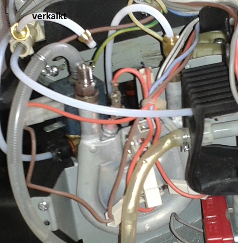

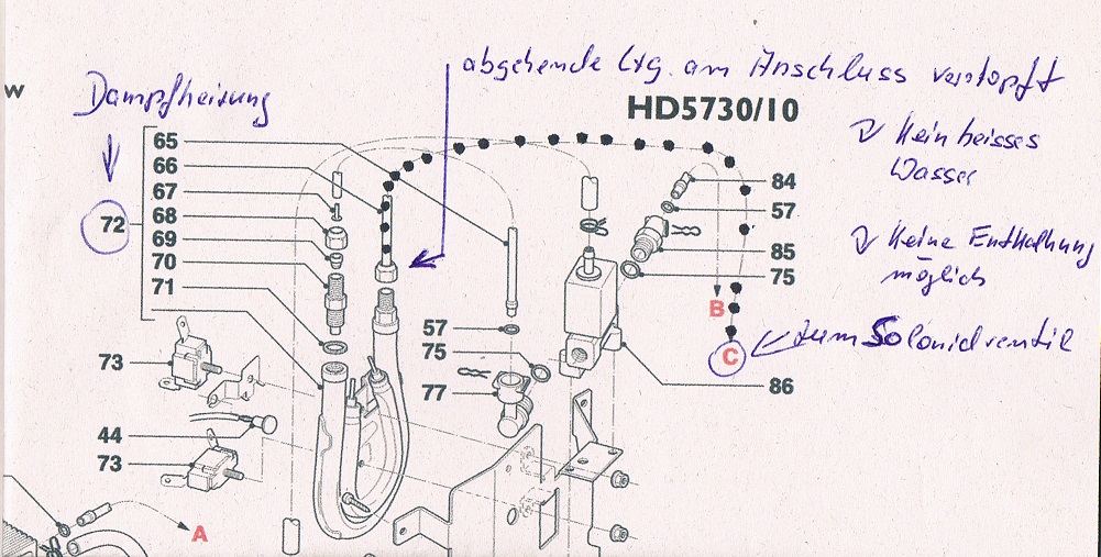

    • Hallo, Ich habe den Fehler nach 5 Stunden suche gefunden,alles probiert was so in den Foren steht , kein Heisswasser
      Pumpe läuft und der Erfolg nur en bissel Dampf, letzendlich wahr die graue Plasteleitung an der Dampfheizung abgehend zumSolonidventil mit Kalk komplett zu,saubergemacht und alles spielt wieder TOP. Die HD5730 läuft fast schon 8 Jahre und bin soweit zufrieden , immer mal die grossen Nullringe gewechselt und gereinigt, vielleicht hilft der TIPP.
