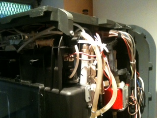

    • Ich hoffe man kan die Schläuche, den Verteiler und die beiden Erhitzer erkennen
      Danke

    • Ist das gleiche wie bei der Delonghi. Zum Wasser/Dampfbezug müssen beide Ventile angesteuert werden. Mess das bitte nach.
    • oh man dann war ich ja völlig auf dem Holzweg mit meiner Theorie :)
      Das mit dem Überdruck klingt aber logisch..
      Man merkt das es meine erste "etwas kompliziertere " Maschine ist die ich in der Kur habe. Bislang nur Jura und AEG ohne große Technick zerlegt.
      Welche Ventile genau meint ihr jetzt eigentlich die ich messen soll??
      Bin jetzt etwas leicht verwirrt was ihr jetzt unter einem Ventil versteht.
      thanks
    • Das ist das hintere und das das vordere.
    • Ob an die Ventile 220V Wechselspannung anliegt, wenn Wasser/Dampfbezug angewählt wird.
    • HAllo Stefan,
      habe mein Messgerät dran gehängt, bei Heißwasserbezug liegen 230V an.
      Ich habe den Schlauch "vor" dem ersten Ventil abgehängt und Heißwasser bezogen, Wasser läuft.
      Den Schlauch "vor" dem 2. Ventil abgehängt, Fehler wie immer
      Das heißt also entweder ist Ventil 1 defekt oder der Dampferhitzer zu, sehe ich das richtig?
      Wie kann ich das testen ohne große Sauerei anzurichten weil wenn ich den Schlauch "nach" dem Ventil 1 abklemme habe ich eine Fontäne falls es doch raus schießt.habe dann Angst vor Kurzschliußß oder ähnlichem.
      Jetzt habe ich auch den Wassrkreislauf etwas durchleuchtet und gecheckt :)
      Wie bled von mir... eigentlich logisch...
      Boris
    • Hallo Boris,
      mach den Schlauch nach dem ersten Ventil am Dampferhitzer ab, dann kannst du ihn wo rein halten. Aber ich tippe mal, daß da nix kommt. :D
