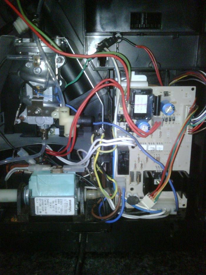

      mache doch mal ein Bild von hinten von der geöffneten Maschine.
      So, dass man die Pumpe auch richtig sieht.
      Ist der Flowmeter auch nicht locker?

      Das Bild habe ich angehangen.
        91,42 kB, 700×933, 635 mal angesehen

      das ist in der Tat merkwürdig. Leider sieht man auf Deinem Bild nicht den Membranregler.

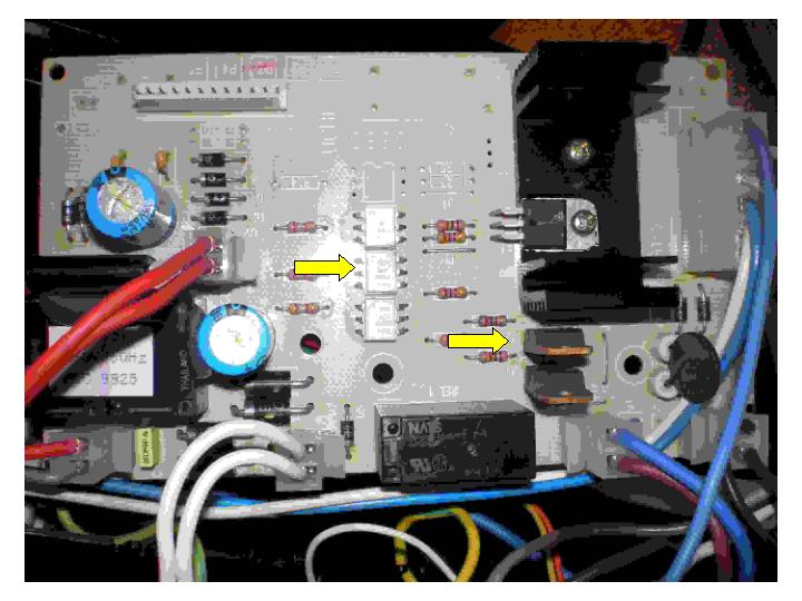

      Oder vielleicht einder der Triacs und/oder ein Optocoupler? Ich hab mir die Platine mahl angesehen. Stimmt es das Triac 2 und Optocoupler 2 mit der Pumpe verbunden sind? Ich habe das Foto angehängen.
        63,26 kB, 720×540, 525 mal angesehen
      bei anderen Juar-Geräten hat der Sensor bei 20°C ca 12 kOhm.
      Würde mich wundern, wenn es bei der S50 20 kOhm sein sollten.
      Aber genau kann ich Dir das leider nicht sagen, da ich noch nie eine
      S50 überarbeitet habe.
      Ebenso habe ich von Elektronik keine besondere Ahnung. Ich glaube
      aber nicht, dass der Triac oder der Optokoppler etwas mit dem Problem
      zu tun haben. Die gehen in der Regel entweder ganz oder gar nicht.
