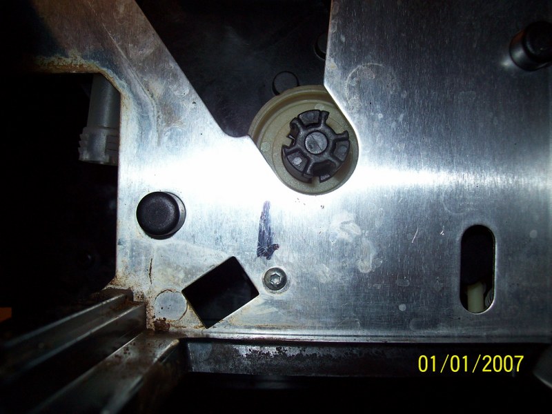

    • Hallo Tinchen
      Befindet sich die Antriebswelle auch in der Grundstellung? ( siehe Bild ).
      Es befinden sich ja 3 Verriegelungen an der Brühgruppe.
      Was ist mit den anderen beiden Verriegelungen?
      Lassen die sich um 90° drehen?
      Mowo

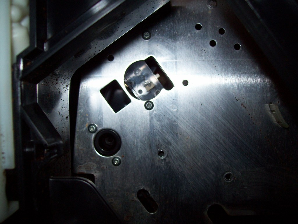

    • Hallo T.
      ich nehme an Du meinst diese Verriegelung.
      Ich hatte auch schon des Öfteren den Fall dass die Brühgruppe wegen der von dir beschriebenen Fahne etwas schwer rein ging.
      Wenn du versuchst die obere linke Verriegelung um 90° zu drehen, wackle und drücke
      ( natürlich mit Gefühl ) die Brühgruppe etwas fester in die Maschine reinund versuche dann die genannte Verriegelung
      um 90° zu drehen.
      Mowo

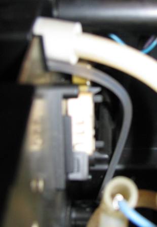

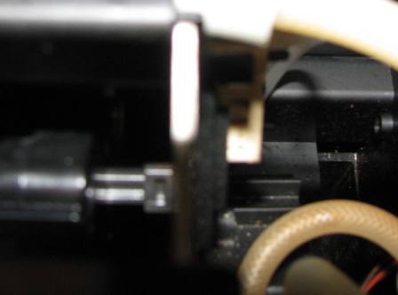

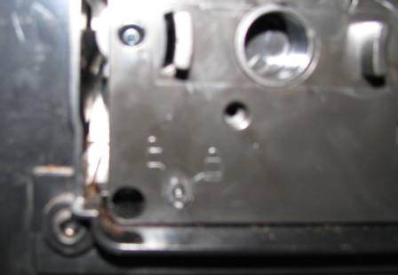

    • Hallo Mowo,
      ich habe jetzt auch mal ein paar Fotos gemacht. Die sind zwar nicht so gut, aber vielleicht kann ich damit besser erklären was ich meine. Foto 1 zeigt wo es hängt, wenn ich die Brühgruppe einschiebe. Sie steht dann noch ca. 5 mm nach außen über. Wenn ich die Fahne etwas anhebe kann ich die Brühgruppe einschieben und die Fahne ist unter den Kaffeemehlerkennungsschalter (siehe Foto 2). Auf dem 3. Foto ist die Brühgruppe eingesetzt, aber diese Verriegelung dreht sich nur die 45 Grad, wie auf dem Bild. Wenn ich unten links etwas (vorsichtig) nachdrücke geht es auch auf die richtige Stellung. Aber ich habe Angst, dass ich mir dann die Fahne abreiße. An Foto 1 ändert sich dann auch nichts.

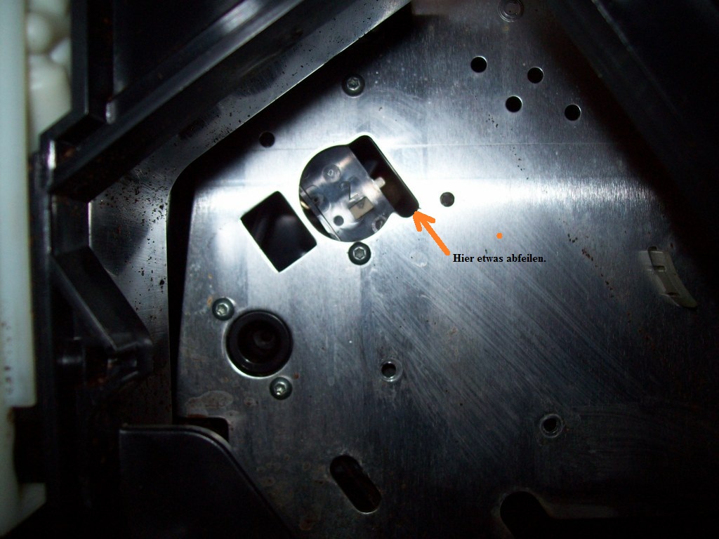

    • Hallo T.
      Was das Foto 1 anbetrifft würde ich an der Stelle wo die Fahne reingeschoben wird,
      ( ich habe es markiert ) mit einer kleinen Feile etwas abfeilen, damit Du die Brühgruppe mit Fahne besser reinbekommst.
      Was das Foto 2 anbetrifft ist es so richtig. Die Fahne befindet sich bei eingebauter sich in Grundstellung befindenden Brühgruppe unterhalb des Mikroschalters.

    • Hallo Mowo,
      ich habe die Öffnung etwas verlängert, so wie Du es beschrieben hast, und siehe da meine Siemens S40 funktioniert wieder einwandfrei!!!!!!
      Herzlichen Dank für Deine Geduld und die einfachen Erklärungen
      Ganz liebe Grüße
      Tinchen
