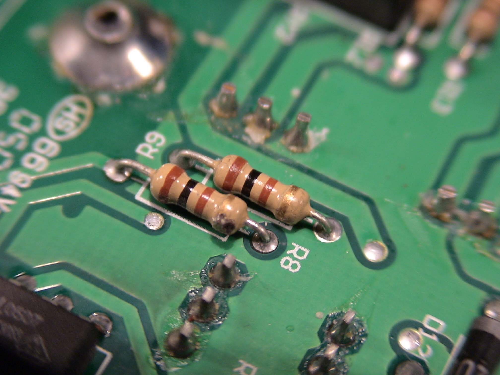

    • Zu Bild 1: Negativ, kein Loch nur ein Fleck

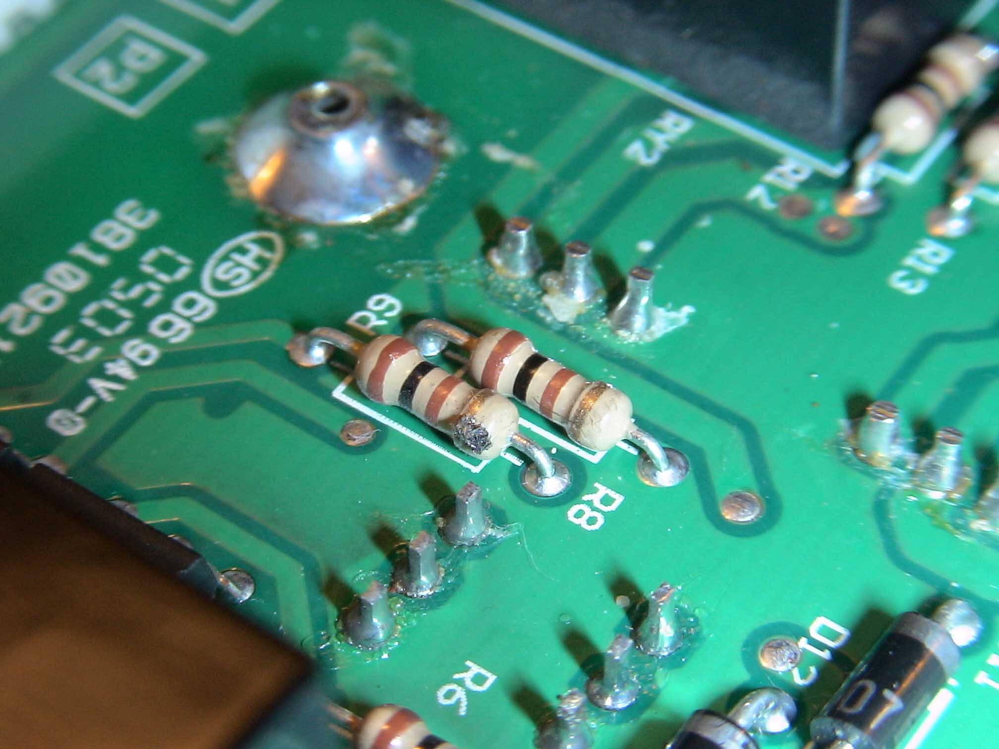

      Zu Bild 2: Der Lötzin schein nur drauf zu sein (Näheres dazu unten)

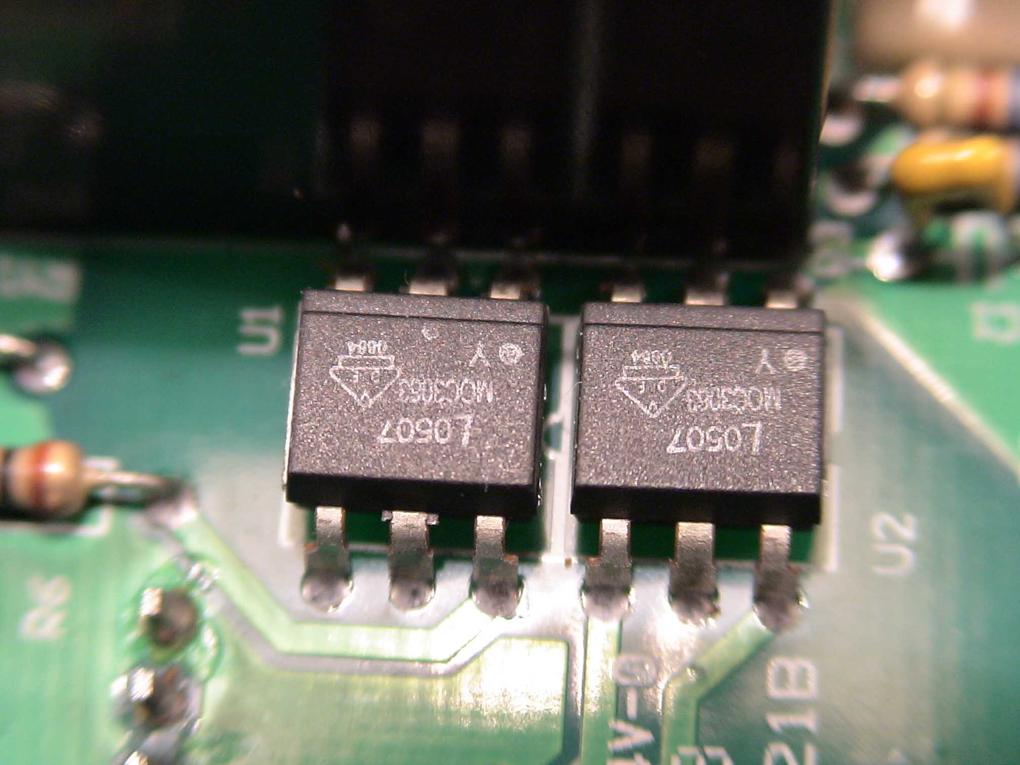

      Zu Bild 5: Habe ein besseres Bild gemacht, kann hier nichts erkennen

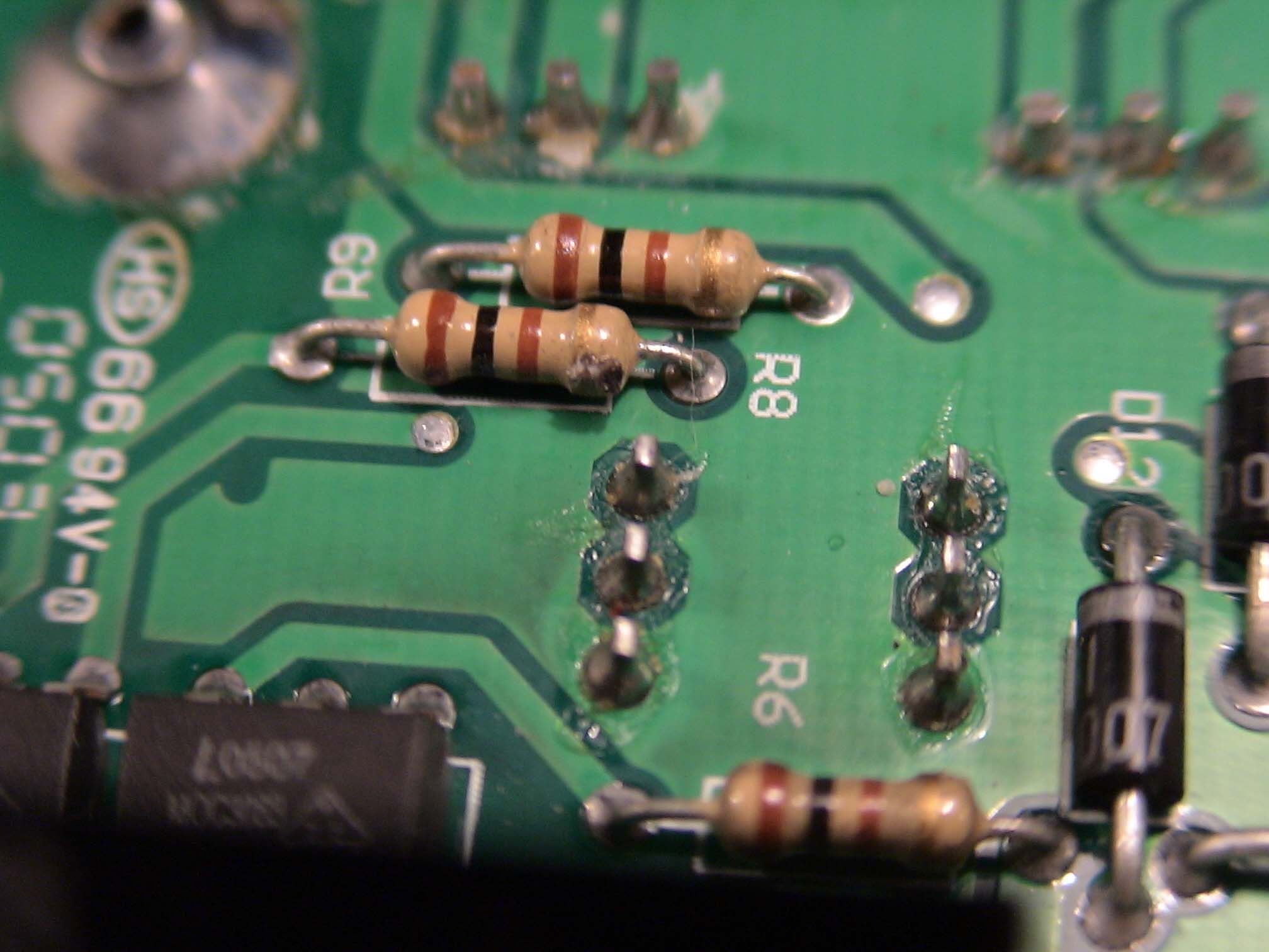

      Zu Bild 2 habe ich noch 2 weitere Bilder zum Schluß drangehängt. Wenn Du auf die R6 schaust und dann die 3 links, sieht es so aus als ob es hier etwas schwarz ist, kannst Du das erkennen? Wenn Du die linken von unten zählst, dann sieht es so aus als ob die ersten 2 von unten einen Kreis haben. Vielleicht hat es hier einen Kurzschluß gegeben und somit den Lötzin auf Bild 2 draufgehauen, aber ist von mir als Laien nur eine Vermutung. Was hat R6 für eine Aufgabe?

      In der Tat sind alle Bilder ohne Befund bis auf den R8 , irgendwas stimmt hier nicht. Entweder es wurde hier schonmal gelötet womit ich mir relativ sicher bin oder es ist sonst etwas geschehen was den Lötzinn dahin gebracht hat. Da der Widerstand aus Keramik ist müsstest Du den Zinnfleck einfach so abkratzen können ohne das Spuren auf dem Widerstand bleiben.
      Die schwarzen Stellen können entweder tatsächlich Hitzespuren sein oder es handelt sich nur um statisch angezogenen Feinstaub. Versuche mal ob Du das schwarze mit einem leicht feuchten Lappen abwischen kannst (keine Angst ,da geht nichts kaputt davon).
      R6 ist ein Teil eines Spannungsteiles und gleichzeitig ein Vorwiderstand des Optokopplers für die Pumpe. Der sollte ok sein , er ist nicht verfärbt.

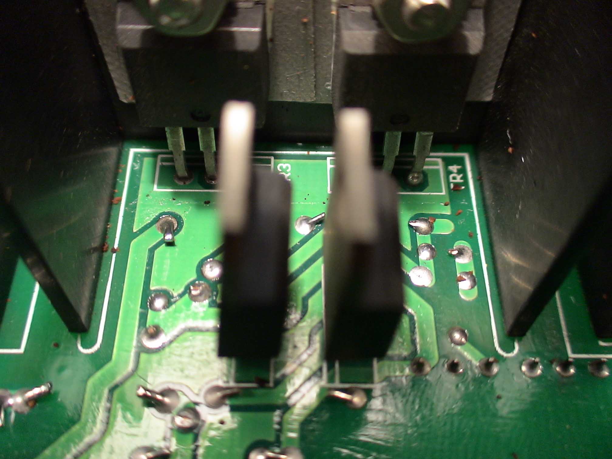

      Wenn ich die Platine vorliegen hätte würde ich mir die beiden Triacs auf der Rückseite und diesen zinnversudelten Widerstand mal näher ansehen. Von der Montage kommt das sicher nicht da die Prints bei Toptronic ausschließlich von Printrobotern verlötet werden ,und die spritzen nicht mit Zinn um sich.
      Grundsätzlich kann ich jetzt keinen echten Defekt auf dem Print erkennen , wenn einer da ist dann eine "kalte Lötstelle" (was nicht das erste Mal vorkäme) oder ein Bauteildefekt. Leider kann ich das von hier aber nicht im Geringsten ferndiagnostizieren....
      Kennst Du jemanden der löten kann ? Ich würde versuchsweise die beiden Triacs und den Widerstand austauschen oder zumindest deren Lötstellen nachlöten.

      ich habe versucht den Zinn wegzukratzen und siehe da es ging ohne Probleme, da hattest du Recht.
      Werde versuchen mit einem feuchten Tuch das Schwarze wegzuputzen. Wenn es nicht geht, ist es dann ein Kurzschluss?
