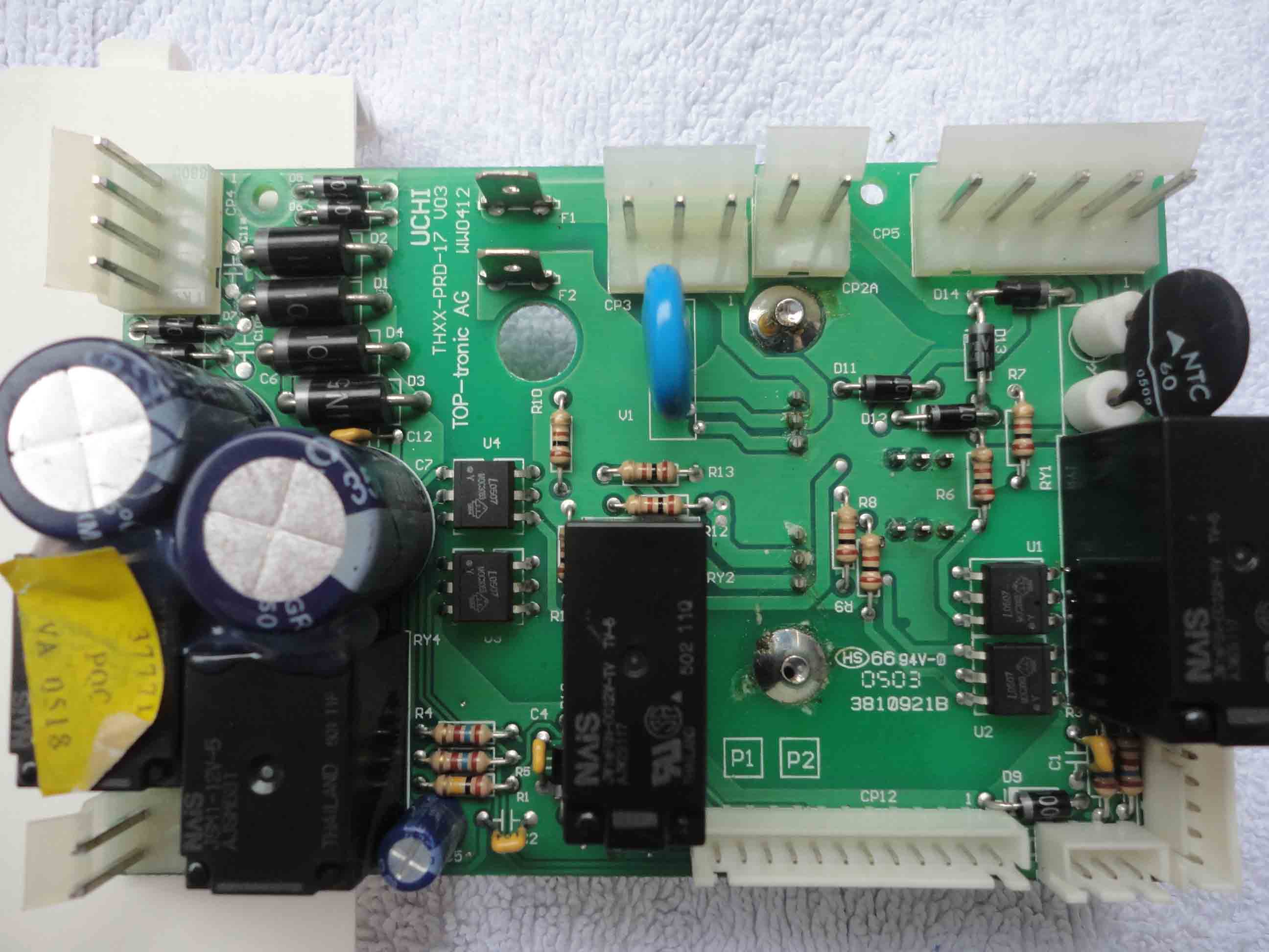

      Gestern abend habe ich Bilder gemacht aber mit Blitz sind die gar nicht gut geworden. Hab heute Spätschicht und komme nicht dazu aber morgen bin ich schon um 14Uhr zuhause und dann kommen die Bilder.
    • Hallo roadrunner,

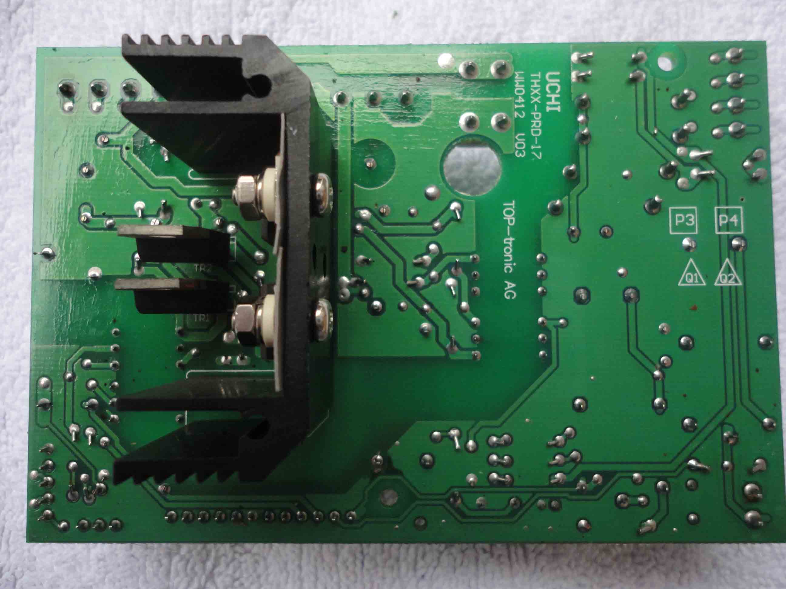

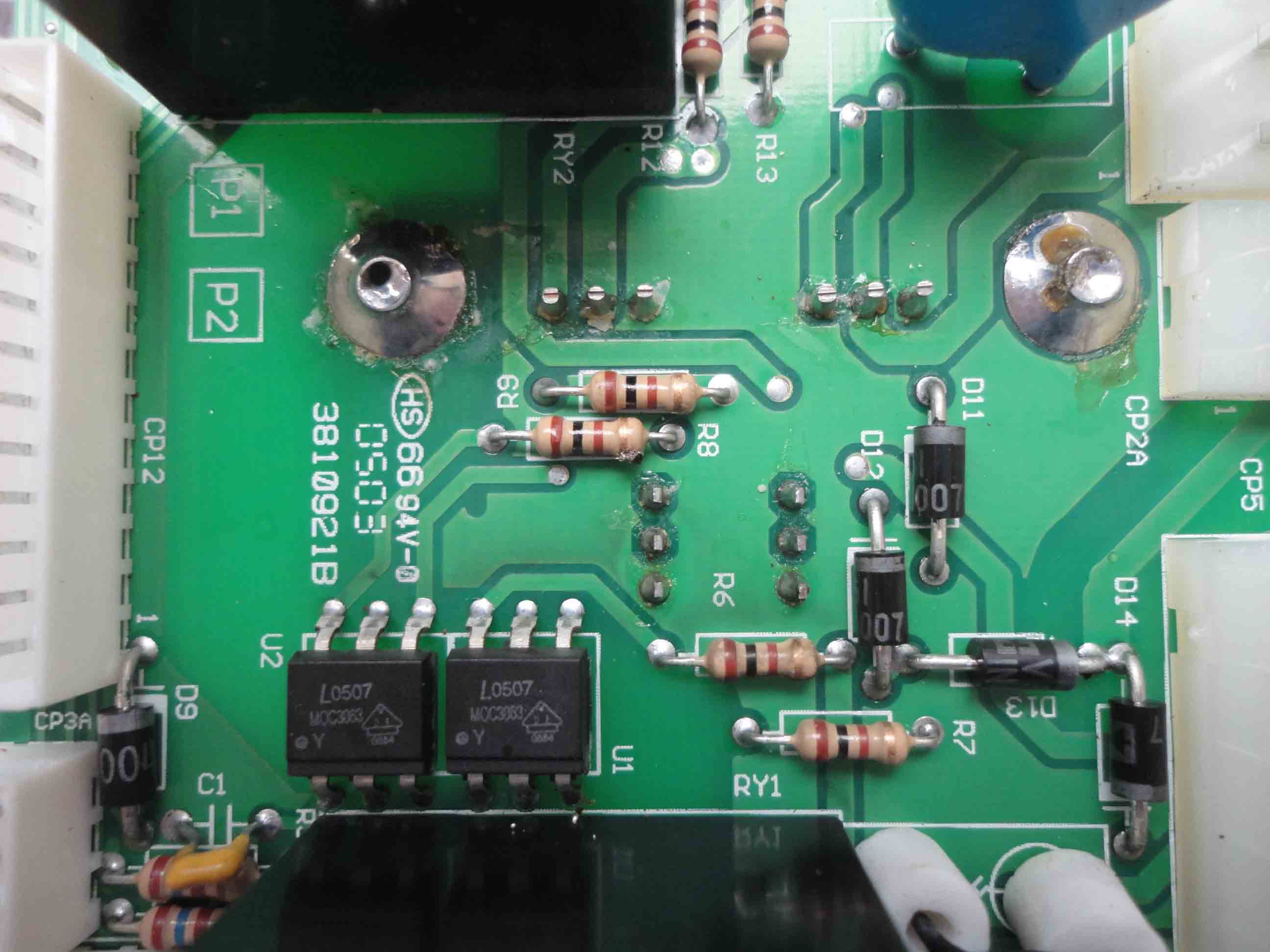

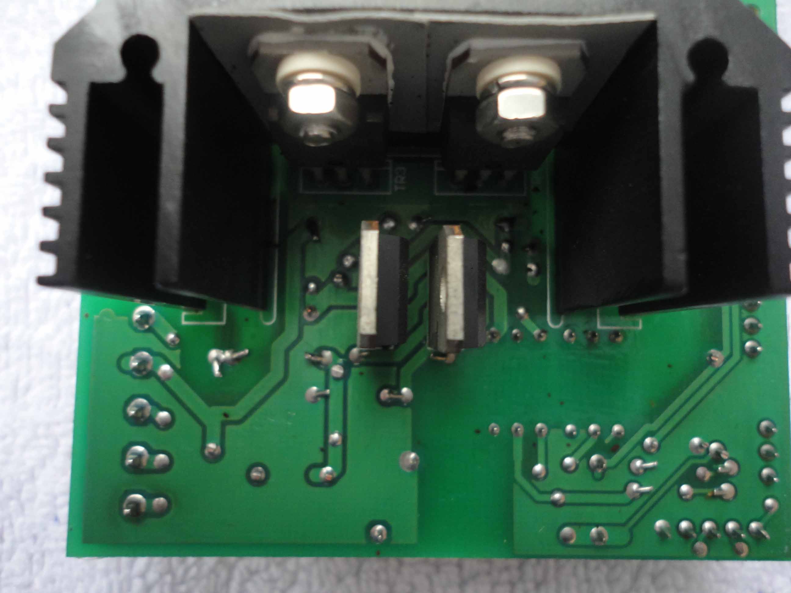

      anbei die Bilder. Das einzige was mir aufgefallen ist, ist dass das große runde gelötete Zinn wo hinten der große schwarze Widerstand(oder so ahnlich) ist, daß hier der eine ein Loch hat und der andere nicht. Weiss nicht, wozu dieses Stück dient bei der Leistungselektronik. Hab noch mehr Bilder gemacht.
      Muss noch erwähnen, daß ich noch nie mit Elektronik was gemacht habe, musst mir genau sagen, wo ich die Messspitzen ansetzen soll und wie viel Ohm,.. usw. die haben müssten.

    • Hallo Muntermacher ,
      der große runde Zinn mit dem Loch ist ok , das sind nur die Halter des Kühlkörpers , sie haben keine relevante elektronische Funktion.
      Ich habe jedoch 3 Dinge entdeckt die ich nicht recht einordnen kann , eventuell ein Bildproblem...
      Bild 1 : rechts unten vor dem größeren Kunststoffgehäuse befinden sich zwei identische 6-beinige schwarze Bauteile. Eines davon scheint mir ein Loch zu haben , kannst Du das bestätigen ?
      Bild 2 : der Widerstand etwas links über der Bildmitte scheint einen Schmorschaden zu haben , dort hängt etwas silbriges dran. Kannst Du dies bestätigen bzw. eine Großaufnahme machen ?
      Bild 5 : etwa 1 cm links der beiden Bauteile zwischen den Kühlkörperarmen befindet sich eine schwarze Stelle. Was ist das ? Kann das geschmorte Leiterbahn sein ?
      Ansonsten sieht der Print optisch unauffällig aus.
      Ich meine R8 (steht auf der Platine).
      Könnte auch sein dass es nur Lötzinn einer vorherigen Reparatur ist , mir scheint es das da mal Triacs ausgetauscht wurden.
