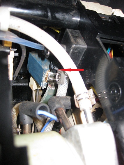

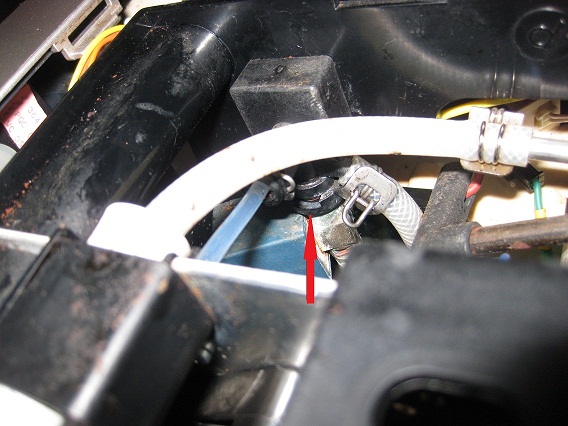

      Hallo, Bosch Benvenuto B60 TCA 6701/03 verliert Wasser. Es dampft von oben.Ich hab die Stelle wahrscheinlich gefunden und fotografiert. Ich hoffe es einzige Fehler. Leider weiß ich nicht, wie das defekte Teil heißt.Durch die Bilder der Serviceanleitung vermute ich, dass es das Abdampfventil ist.Im Anhang befinden sich die Bilder. Ich bitte um Hilfe! Mit freundlichen Grüßen Alekmat

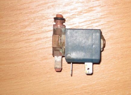

      ich würde das Magnetventil, den Halter und die Klemme neu besorgen und tauschen.
      Die Dichtung zwischen Ventil und Halter sollte die gleiche sein wie für das Dampfrohr
      und auch neu besorgt werden.

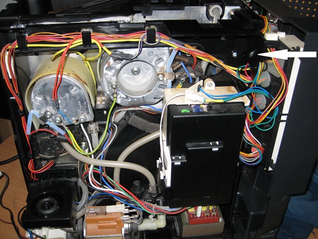

      Muss die Leistungselektronik auch runter, oder reicht es die Schrauben hinter Kunststoffwand abzuschrauben?
      Danke voraus!
      Alekmat

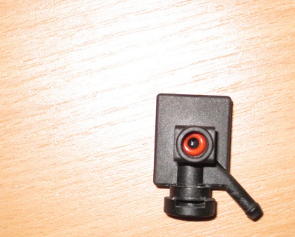

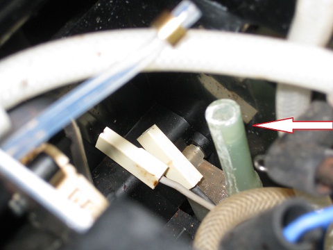

      danke Mowo und BS für eure Bestätigung.Ich habeden Halter mit dem Magnetventil ausgebaut. Der Halter sieht noch recht gut aus. Brauche ich eine Neue? Ihnen steckt noch eine Dichtung(Bild-01).
      Ist das eine Druckschlauchdichtungfür den Anschlußschlauch? Das Magnetventil war auf
      den Schlauch unten (Bild-02) einfach nur aufgesteckt, ohne Dichtung und mit keiner Klammer abgesichert.Ist es OK so? Wie viele und welche Dichtungen
      brauche ich überhaupt? Danke für die Antwort auf meine recht elementaren Fragen.
      Alekmat

      der Halter hat gerne (auf der nicht auf dem Foto sichtbaren Seite) einen
      Haarriss (Kalkspuren).
      Dichtungen benötigst Du zwischen Halter und Magnetventil und zwischen
      Halter und Druckschlauch (bei Dir rot).
      Das MV sitzt auf dem Gewebeschlauch ohne weitere Befestigung (nur
      gehalten durch das Festschrauben des MVs).
    • Hallo BlackSheep, hallo MOWO,
      von Euch empfohlene Teile ausgetauscht und der Kaffee
      schmeck wie immer ( ;) :P) .
      Danke für so schnelle Hilfe. Der Online-Shop Komtra.de kann
      ich eben so danken und weiterempfehlen :thumbsup: .
      Frohe Weihnachten und ein glückliches neues Jahr.
