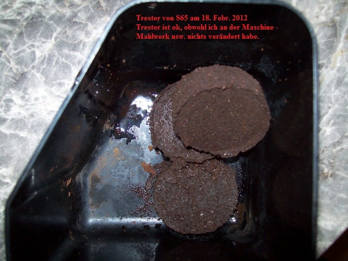

      wie viel Bezüge hat die Maschine bzw. haben die Mahlsteine eigentlich. Meiner Ansicht nach sind dieMahlsteine fertig und es müssen neue rein. Der Trester ist auf jeden Fall noch zu grob und er hat auch keine Tab – Form!
      Er müsste so aussehen
      Siehe Bild
      Mowo
        155,81 kB, 717×538, 300 mal angesehen

    • Hallo c,
      Dann hast Du wahrscheinlich die Mahlsteine nicht richtig eingestellt/justiert.
      Ich habe mal ein Zitat von Roadrunner und BS beigefügt.
      Probiere mal diese Variante
      Zitat von „ Roadrunner: „
      Sofern die Mahlsteine noch ok sind kannst Du es mal mit einer Grundeinstellung versuchen, da Du die Maschine ja schon offen hast/hattest springe ich gleich zur Mühle.
      1.) Bohnenbehälter leeren, die Reste am Besten mit dem Staubsauger
      2.) Bohnenbehälter nach hinten ausclipsen. pass bitte mit dem Reedsensorkabel auf.
      3.) Verstellrädchen abnehmen.
      4.) Mühle ganz GEGEN den Uhrzeigersinn aufdrehen bis Du den Mahlring entnehmen kannst.
      5.) Mahlwerk nochmals komplett aussaugen , reinige alle Teile so gründlich wie möglich.
      6.) Mahlring wieder einsetzen und Mühle IM Uhrzeigersinn so weit zudrehen wie es geht (bitte keine Gewalt am Anschlag!)
      7.) Drehe die Mühle nun wieder eine Viertelumdrehung auf.
      Dies sollte eine halbwegs passende Grundeinstellung sein von der aus Du Dich in 1 Raster-Schritten langsam an den idealen Mahlgrad herantasten kannst.
      Führe nach jeder Anpassung mindestens 2 Bezüge durch da sich immer noch genug Pulver aus dem vorherigen Mahlvorgang
      in der Mühle befindet. Orientiere Dich beim Mahlgrad an der Körnung von fertig gekauftem Pulver.
      Wenn Du in Etwa diese Körnung erreicht hast nimm dies als "Mittelstellung" für das Verstellrädchen.
      Sofern Du das Rädchen mangels Verzahnung am schwarzen Zahnkranz nicht ansetzen kannst merke Dir die Stellung der
      Mühl, clipse den schwarzen Zahnkranz vorsichtig ab (3 Nasen und 1 Zentrierzapfen) und verdrehe ihn so dass im Bereich des Verstellrädchens Zähne sind. Dann einfach wieder aufclipsen.
      Deine Mühle sollte in dieser Einstellung schöne runde und formschlüssige Trestertabs auswerfen, tut sie das nicht bzw. der Trester ist bröselig und matschig werden wohl die Mahlsteine verbraucht sein. Ersatz findest Du für ca. 25€ im Shop,
      danach hat Deine Mühle Neuteilqualität! Spare nie an der Mühle, sie ist praktisch der wichtigste Parameter für dieKaffeequalität ! Ohne gutes Mahlgut gibt`s nur Plörre.
      Bitte die mit Bohnen gefüllte Mühle nur verstellen wenn sie läuft, anderenfalls behindern Bohnen zwischen Ring und
      Kegel das Zusammenfahren was den Verstellmechanismus beschädigen könnte. ---------------------------------------------------------------------------------------------------------------------- Zitat von „ BS „ Hallo,
      noch eine Ergänzung zum Einstellen der Mühle bei den BSH- Geräten:( Bosch und Siemens Hausgeräten:)
      Wenn Du meinst, dass Du den richtigen Mahlgrad getroffen hast, stelle die Kaffeestärke auf ganz mild. Dann mach 3 Bezüge hintereinander. Wenn dabei die Meldung Bohnen füllen kommt ist der Mahlgrad zu fein.----------------------------------------------------------- Anschließend stelle die Kaffeemenge auf extra stark. Mache wieder 3 Bezüge. Wenn die Brüheinheit stark überfüllt, oder die Maschine der Bezug nach dem Pressen des Kaffeepulvers abbricht, ist der Mahlgrad zu grob. Häufig gibt es nur eine einzige Mahlgradeinstellung, bei der sowohl der ganz milde, als auch der extra starke Kaffeebezug zuverlässig ohne Fehlermeldungen oder abgebrochene Bezüge möglich ist. Über die richtige Konsistenz/Tabs und Form des Tresters kann man trefflich diskutieren. Letztendlich entscheidend ist natürlich der Geschmack des Kaffees und es kommt auch schon erheblich auf die Bohnensorte an welche Konsistenz der Trester hat. Wichtig ist, dass bei voll aufgedrehter Mahlmenge die Brühkammer nicht mit Kaffeemehl überläuft. Das wäre ein Zeichen dafür, dass die Mahlung zu grob für das Gerät
      ist (die BSH-Geräte benötigen häufiger einen feineren Mahlgrad als die
      Grundeinstellung der Standard-Jura-Mühle).
      Optimal ist, wenn bei maximaler Mahlmenge/ starker Kaffee die Brüheinheit bis ca.
      5mm unter den Rand (gemessen am Kammerrand) gefüllt wird. In der
      Mitte hast Du dann natürlich noch ein höheres Häufchen
      Mowo
