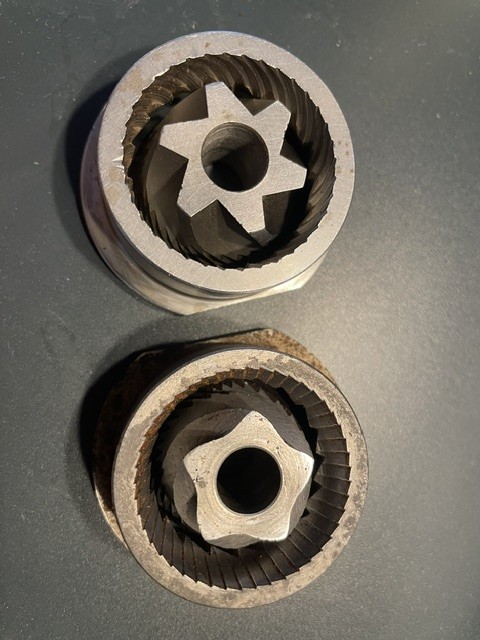

    Habe mir ein gebrauchtes V3 besorgt das sollte dann wohl in Ordnung sein.
    harry owl schrieb:
    ich weiß aber auch nicht warum du das Mahlwerk soweit zerlegt hast
    Mir ist aufgefallen das es beim einstellen nicht mehr klickt, da war die Kugel rausgefallen.
    :D habe sie wieder gefunden un eben eingebaut.
  • Mit dem uralten V1 oder V2 was jetzt drin ist läuft sie am schönstten, schnurrt wie ein Kätzchen. :D
    Der Treser seiht auch ganz gut aus. Es ist auf jeden Fall um Welten harmonischer als mit dem V5.
    Aber es ist schon so alt und auch verrostet das ich es besser auf Dauer austausche gegen das V3.

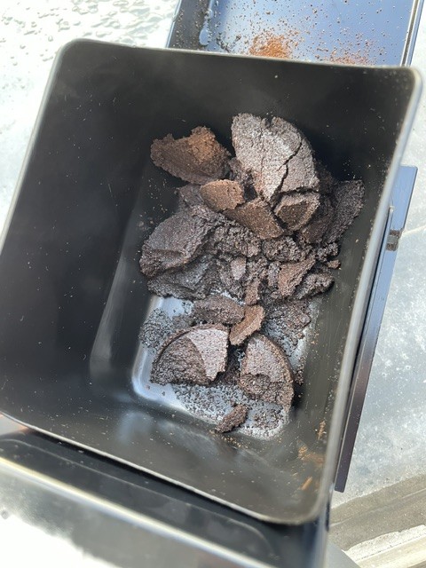

      93,92 kB, 480×640, 7 mal angesehen
  • Der Mahlgrad ist so deutlich zu fein.
    Es muss in etwa die Körnung von Haushaltszucker erreicht werden.
    Die Mahlwerke werden beim Hersteller eingemahlen, getestet und dann markiert.
    Die Markierung kann ein grober Anhaltspunkt für die V3 sein - kann aber auch
    durchaus um 5 Rasten "danebenliegen".
  • Die Körnung sollte (wie geschrieben) in etwa wie bei Haushaltszucker sein.
    Wenn so ein 2-Tassenbezug ausgelöst wird, sollte der Brühzylinder zu mind. 4/5
    mit Kaffeepulver gefüllt werden. In Folge sollte der Trestertab nicht dünner als
    2cm sein.

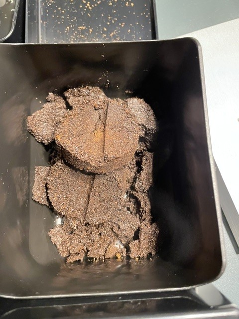

  • Und ob der Trester fest oder lose gepresst ist, das ist eher nicht aussagekräftig?
    Hängt vielleicht auch von der Bohne ab?
    Ich lass die alten V1 Mahlsteine erstmal drin und stelle nur an der Einstellung oben gröber ohne die Maschine nochmal zu öffnen. Bis das V3 da ist.
    Dann stelle ich das nochmal möglichst gut ein.
  • Ob der Trester leichter zerfällt und nasser ist, oder trockener und fester liegt viel an den Bohnen.
    Je dunkler und öliger die Bohnen sind, desto nasser und bröckeliger wird der Trester.
