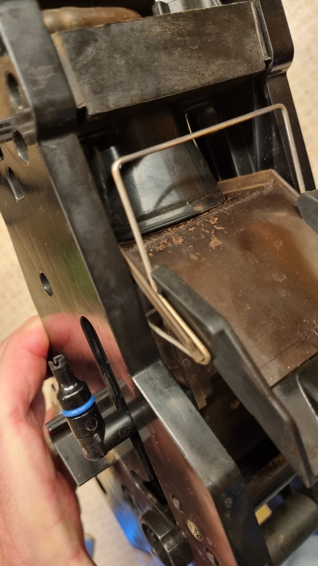

    • Hallo BlackSheep,
      der Mitnehmer ist ebenfalls neu und in meinen Augen unbeschädigt.
      Ich habe ihn so montiert, dass die Nase in Ruhestellung genau auf die gegenüberliegende Seite des DV zeigt. So habe ich es auf Bildern im Netz gesehen.
      Wenn ich den Spülvorgang ohne eingesetzte Brühgruppe mache, dann sieht man, dass der Mitnehmer ins DV eingreift (180° gegen den Uhrzeigersinn gedreht wird).

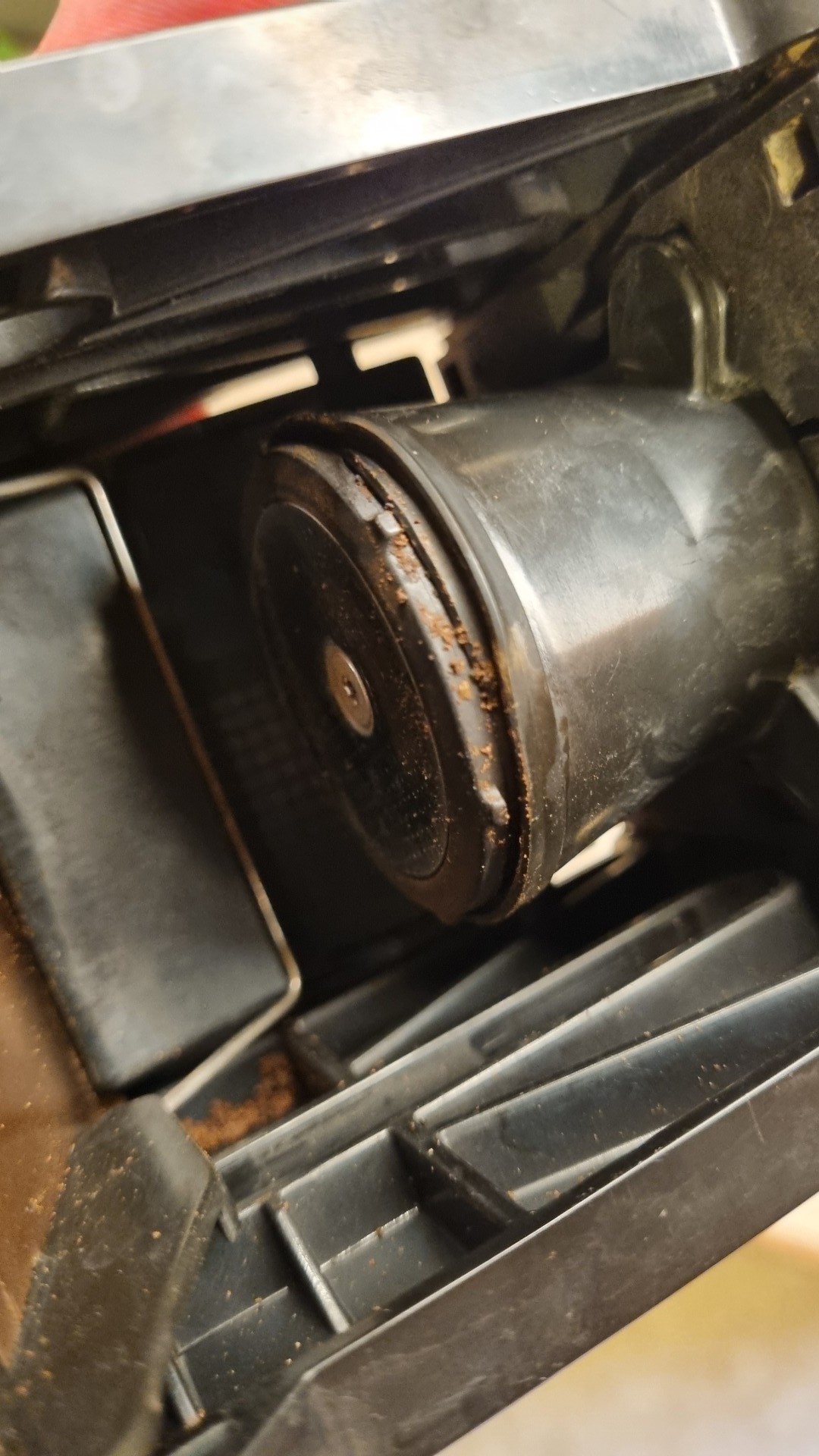

    • Ich habe die Ursache gefunden!
      Hilfreich war euer Hinweis, dass der Einlaufwinkel das Drainage Ventil öffnet. Deswegen habe ich mir die Brühgruppe nochmal genauer angeschaut.
      Dabei ist mir aufgefallen, dass der Dichtring am Brühkolben teilweise heraussteht. Wie sich später herausgestellt hat, war er innen ziemlich zerbröselt.
      Das hat verhindert, dass die Brühkammer (heißt das so?) komplett drüber fahren kann. Somit konnte auch der Einlaufwinkel nicht komplett ins DV einfahren.
      Nach Tausch des Dichtrings geht alles wieder wunderbar ^^
