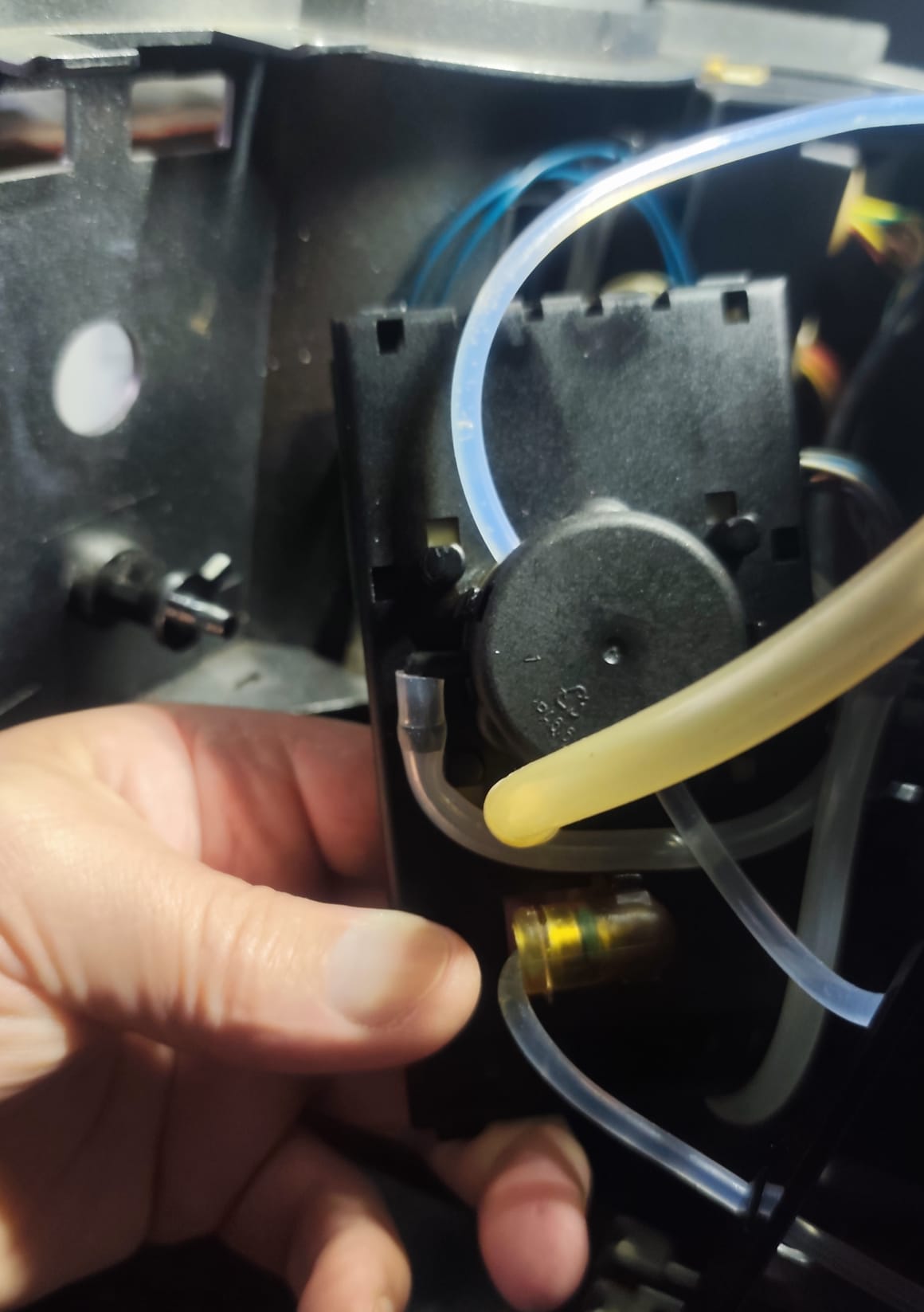

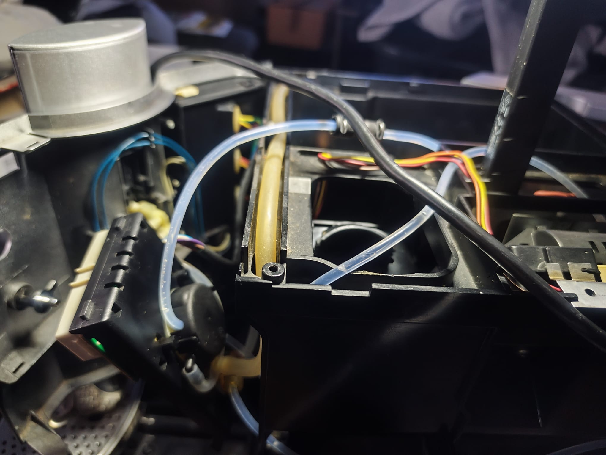

    • Dankeschön nochmals für eure Hilfe, also entweder bin ich blind und mache immer wieder den gleichen Fehler oder es ist irgendwo der Wurm drin.
      Die obere Heizung habe ich noch nicht wieder angeschlossen, aber die ist auch frei.
      Sebastian
        284,46 kB, 1.435×1.735, 39 mal angesehen
        199,53 kB, 2.040×1.530, 32 mal angesehen

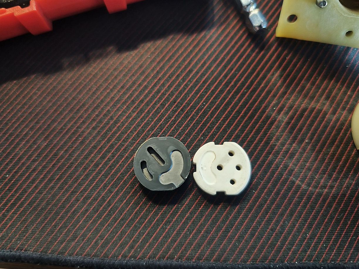

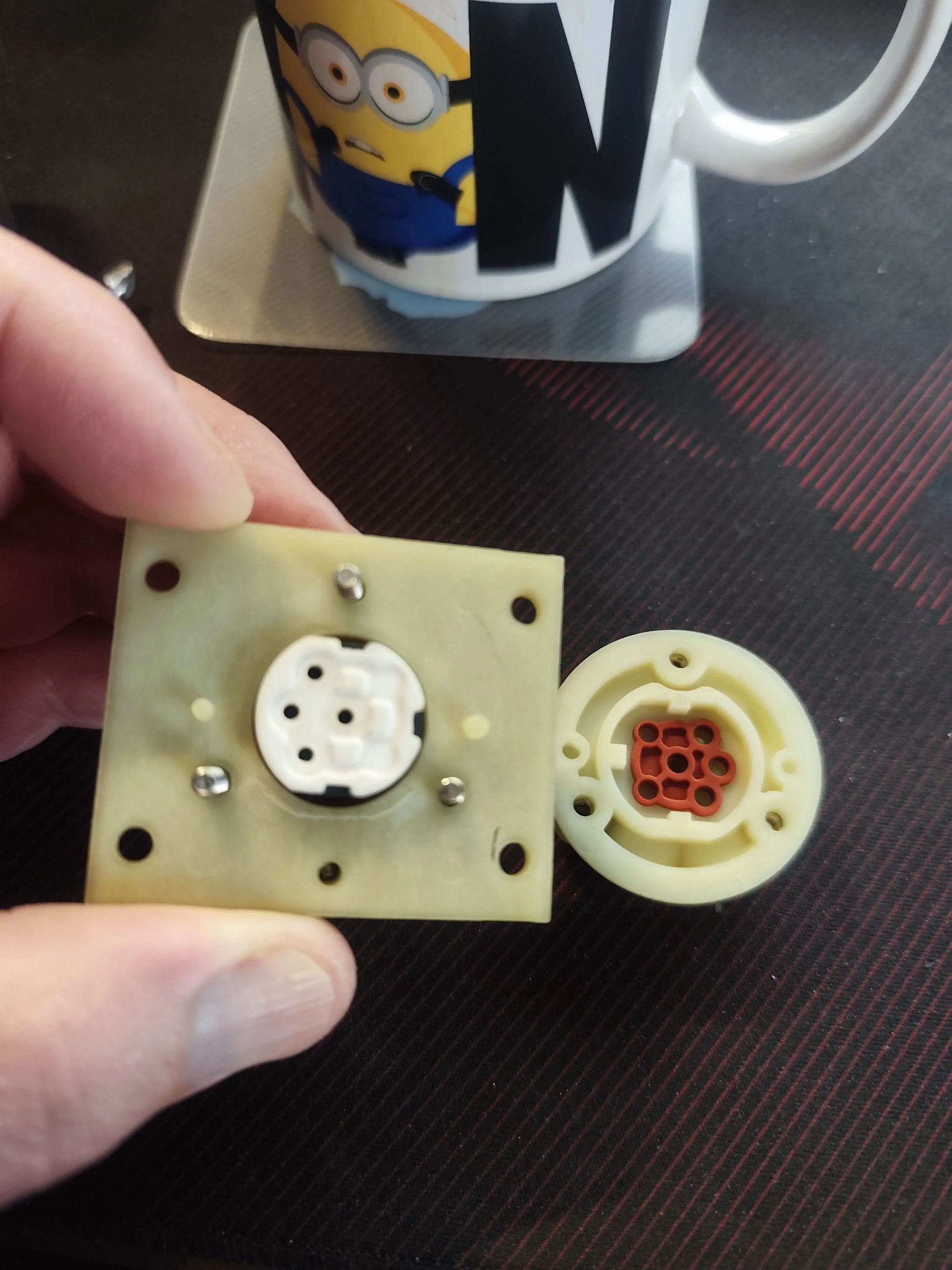

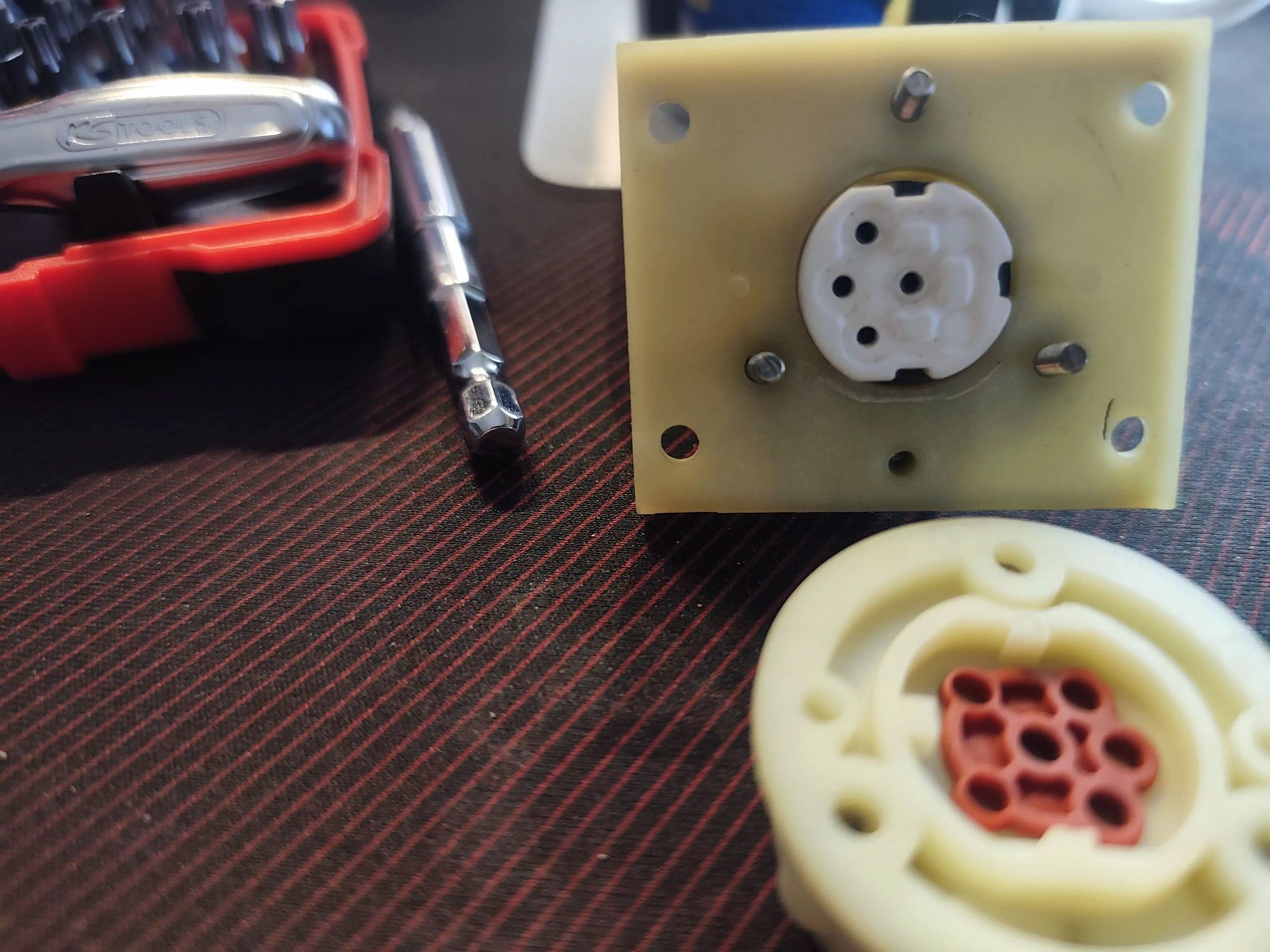

    • So, es funkioniert mit dem durchblasen und es scheint auch richtig zusammen gebaut gewesen zu sein.
      Die Dichtung "sieht" okay aus und sonst liegt alles "spiegelnd" auf dem Tisch, also nur zusammen klappen, oder liegt da schon ein Fehler? ?(
      p.s. hat die Dichtung zwei verschiedene Seiten?
        337,82 kB, 2.040×1.530, 38 mal angesehen
        339,36 kB, 1.836×2.448, 39 mal angesehen
        315,19 kB, 1.224×918, 30 mal angesehen
      wenn Du es nicht richtig zusammenbekommst, dann besorge ein anderes funktionierendes.
      Wenn alle Schläuche richtig angeschlossen sind und alle Wasserwege frei und das Ventil in der richtigen Stellung steht, bleibt nichts weiter als das KV.
    • Ich hatte selbst bei 25 Jahre alten Maschinen nie das Problem, dass Dichtungen auf diese Weise Probleme gemacht hätten, daher glaube ich das nicht. Ich kann Dir nicht sagen was Du falsch machst, aber Du hast doch irgendwo einen Fehler eingebaut.
