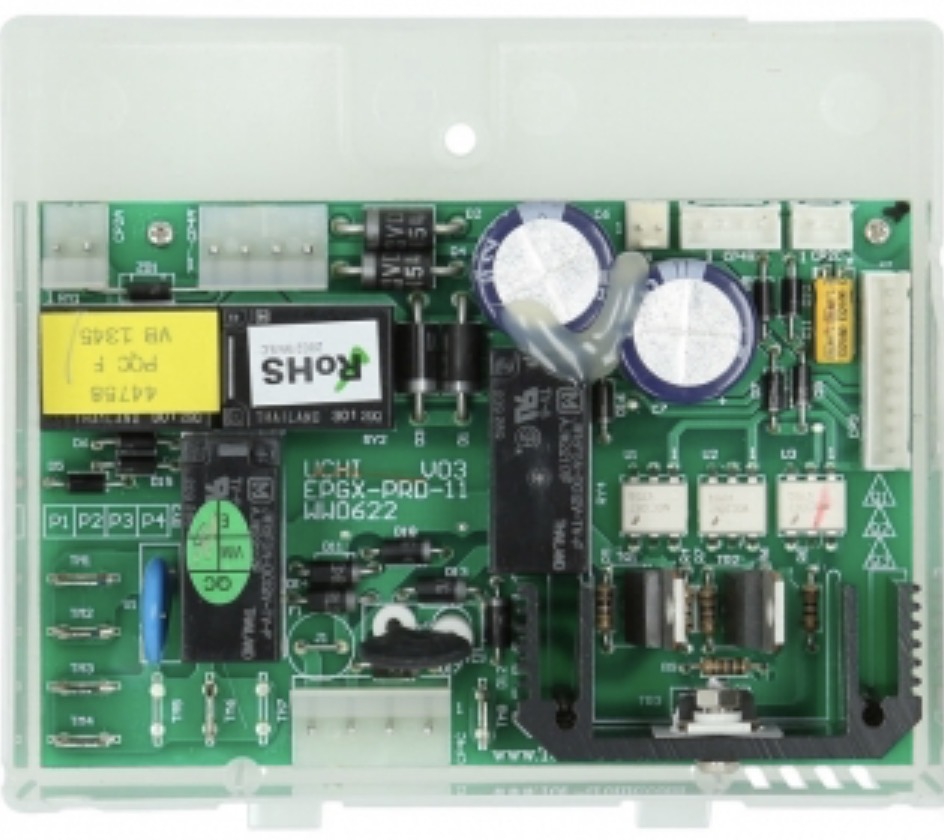

        138,94 kB, 944×840, 44 mal angesehen
    • Logik ist die Platine hinter den Bedienteil.
      Da Du schreibst, dass der Antrieb in beide Richtungen fährt scheint die Umschaltung auf der abgebildeten Leistungsplatine zu funktionieren…
