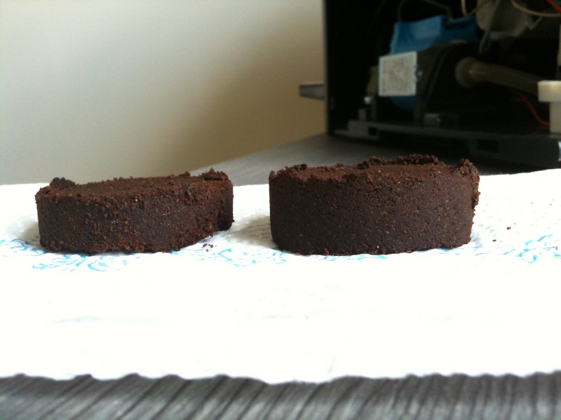

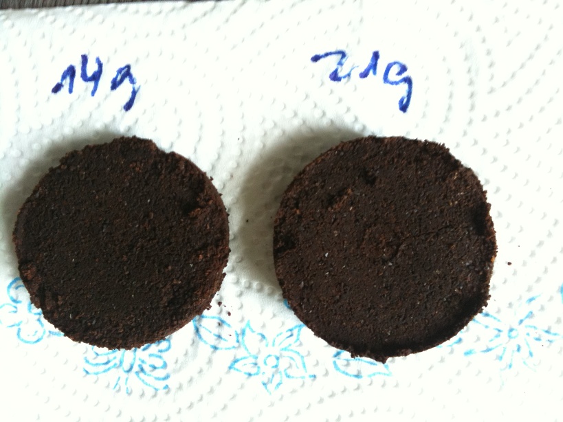

    • So dann will ich mal den Thread abschliessen:
      Habe am Wochenende den zweiten Satz V3 Mahlsteine verbaut --> und siehe da, schon besser. Besser in dem Sinne, dass jetzt der Kaffee wieder so schmeckt wie gewohnt.
      Der Trestertab hat die gleiche Stärke wie mit den alten Mahlsteinen. Daraus schliesse ich, das meine vermeintlich verschliessenen Mahlsteine gar nicht sooo verschlissen waren.
      BlackSheep du solltest Recht behalten. Der erste Satz V3 war nix. Und das hat nix mit suboptimales Pärchenzu tun, sondern die Steine sind einfach stumpf. Habe mind. 5 x Mal einen Blindtest gemacht...jedesmal konnte ich den stumpfen und scharfen Stein ertasten.
      Anbei noch Fotos von einem Trestertab, 2-Tassenbezug, vorher / nachher.

      schön dass es jetzt geht. Mir persönlich wäre Dein Mahlgrad um
      mindestens 1 Raster zu fein eingestellt... vielleicht sogar 2 Raster.
      Oder auch anders gesagt, bei dem feinen Mahlgrad bekommst Du
      beim 2-Tassen-Bezug die Brühkammer kaum richtig voll.
      Und mein Gerät würde keine 20 Tassen funktioneren, da ich recht
      ölige Bohnen habe und sich dann das Brühsieb bei feinem Mahl-
      grad zusetzt. Wenns bei Dir keine Probleme gibt ist alles gut und
      wenn doch liegt es wahrscheinlich daran, dass der Mahlgrad sehr
      fein ist.
    • mindestens 1 Raster zu fein eingestellt...
      Nach oben ist natürlich noch Spielraum. Und ich denke du liegst mit dem einen Raster ziemlich genau. Feiner darf nicht, da wie du schon sagst, das Brühsieb sich zusetzt.
      Um einen fairen Vergleich der Mahlsteine zu gewährleisten, habe ich natürlich den Mahlgrad bei beiden Pärchen gleich eingestellt.
    • Habe gestern noch bissel optimiert...(wie BS schon sagte, 1 bis 2 Raster weniger)...jetzt wird bei 2-Tassenbezug die Brühkammer fast voll.
      War dann bei Nachbarn, die haben eine ENA5, Trestertab angeschaut und gestaunt. Noch grober als mein Mahlgrad.
      Habe dann bei meiner Maschine noch ein Raster grober eingestellt. Mit dieser Einstellung ist das Tab nicht mehr fest und matschig. Also wieder 1 Raster zurück, also feiner, und gut ist.
