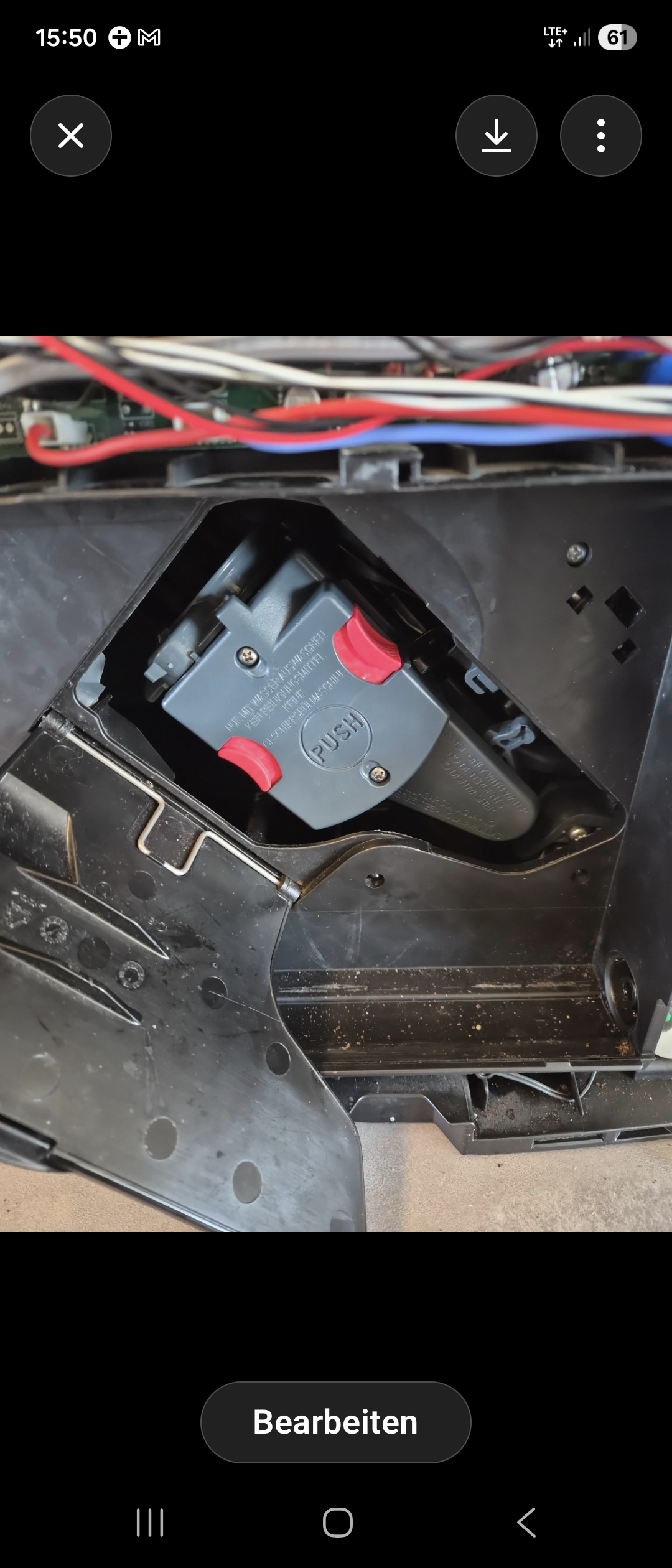

Hersteller: DeLonghi | Typ-/Modell: ECAM 370.95.T - Dinamica Plus | ca. Baujahr: 2022
Die Kaffeemaschine zeigt dauerhaft den Fehler „Allgemeiner Fehler“ an.
Folgende Arbeiten wurden bereits durchgeführt:
Austausch der Hauptplatine
Austausch des kompletten Brühgruppen-Antriebs inkl. Motor
Der Antrieb lässt sich manuell über die Spindel bewegen, der Schlitten fährt dabei mechanisch korrekt.
Beim Einschalten:
Maschine reagiert auf Tasteneingaben (Tasten werden erkannt)
Ein-/Aus-Schalter vorne reagiert nicht, Einschalten nur über Netzschalter hinten möglich
Es ist kein Motorlauf oder Bewegungsgeräusch hörbar (nur leichtes Summen der Elektronik)
Keine Initialisierung des Antriebs
Nach Trennung vom Strom und erneutem Einschalten:
unverändert sofort „Allgemeiner Fehler“
keine Bewegung des Motors oder Antriebs
Trotz Austausch von Platine und Antrieb bleibt das Fehlerbild identisch.
Bitte um Einschätzung bzw. Unterstützung bei der weiteren Fehlersuche.
