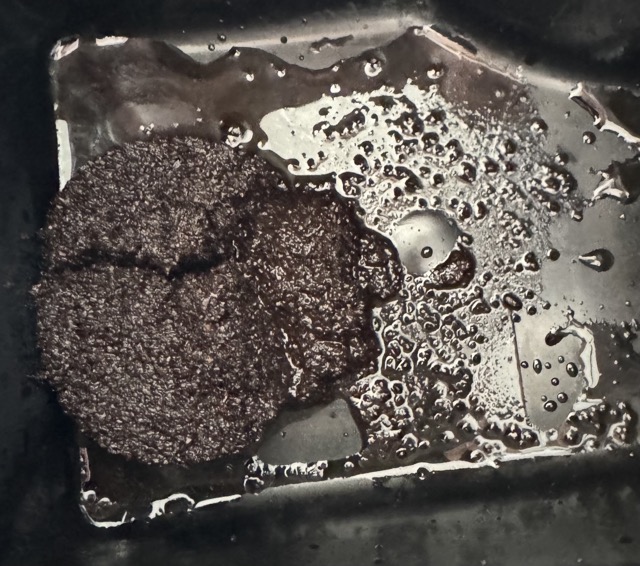

      Von jetzt auf gleich kam kein Kaffee mehr und das Kaffeepulver landete als trockenes Pulver im Tresterbehälter. Ich habe mich darauf hin mithilfe dieses Forums auf die Fehlersuche begeben und festgestellt, dass die beiden Nasen am Mitnehmer im Keramikventil abgebrochen waren. Außerdem hatte der Gewebeschlauch vom Keramikventil zum Drainageventil / Antrieb ein Leck.

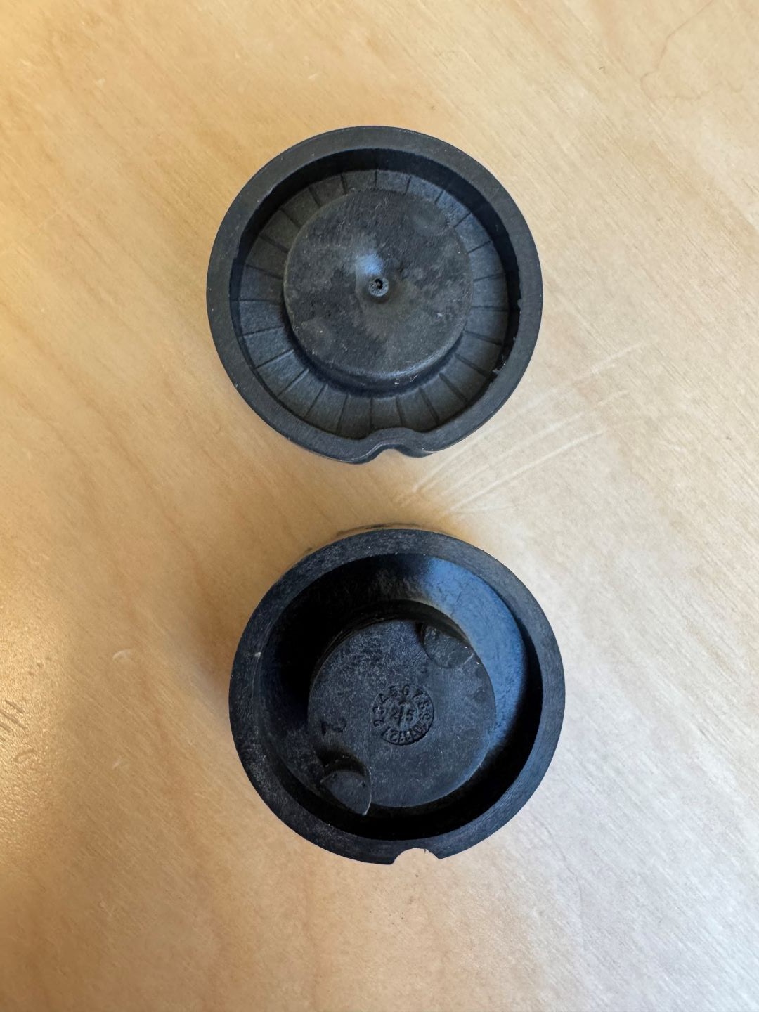

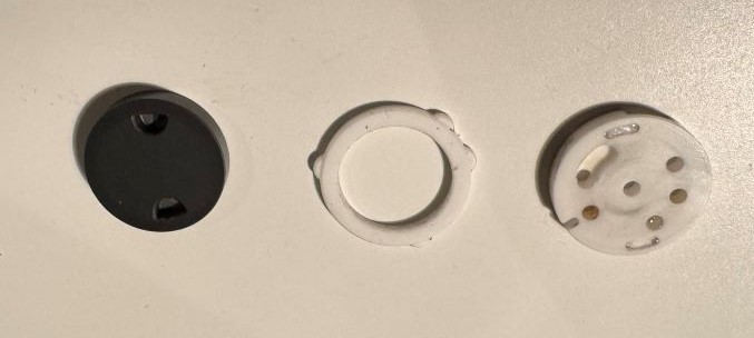

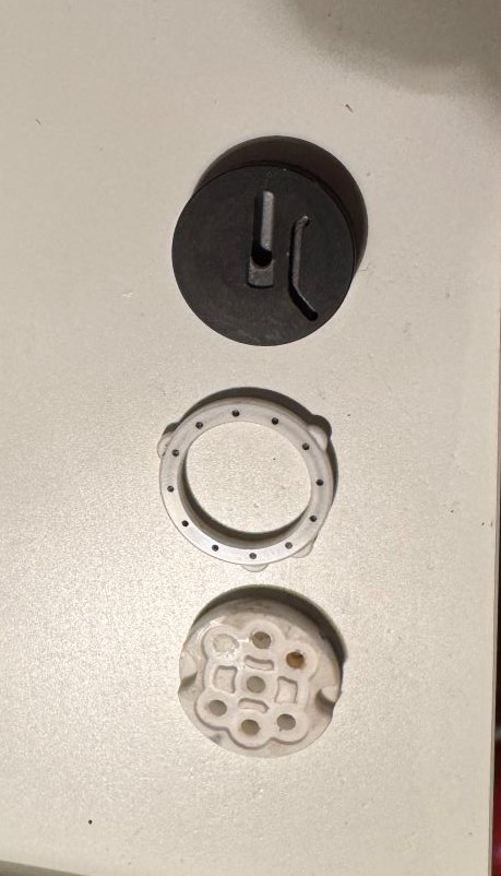

      Ich meinte damit, dass ich ja nur den Mitnehmer ausgetauscht habe. Die Scheibe (meinst du die Keramikscheibe?) ist ja noch die, die ursprünglich drin war.
      Meinst du denn, dass das Problem weiterhin durch das Keramikventil verursacht wird und das der Austausch des gesamten Keramikventils die Lösung sein könnte?
      Anbei die Bilder der Scheiben.

      der obere abgerissene Zapfen sieht auf dem Bild D-förmig aus - das würde eigentlich passen.
      Der untere hat scheinbar gerade Kanten gehabt - evtl. aber auch fotobedingt - ist nicht so gut...
      Es geht darum, dass es Mitnehmer mit D-förmigen Zapfen gibt und welche mit M-förmigen.
      Zumindest bei dieser Art des KVs - die der 1030/1040 haben Zapfen in Kreisringsegmentform.
      Evtl. gibt es sogar noch mehr Formen, die mir nicht bekannt sind.
      Die Frage nach der Scheibe bezog sich darauf, welche Form die Löcher für die Zapfen in der
      Scheibe haben - sind die D-förmig passt der Mitnehmer - sind sie M-förmig oder anders, dann
      nicht.

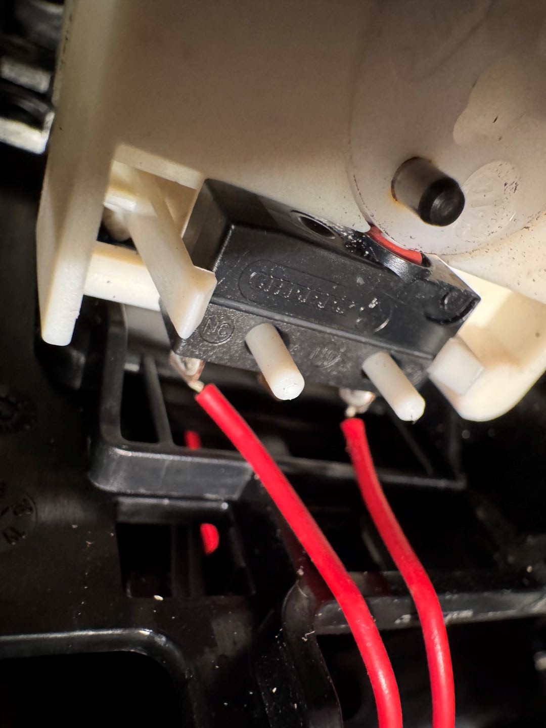

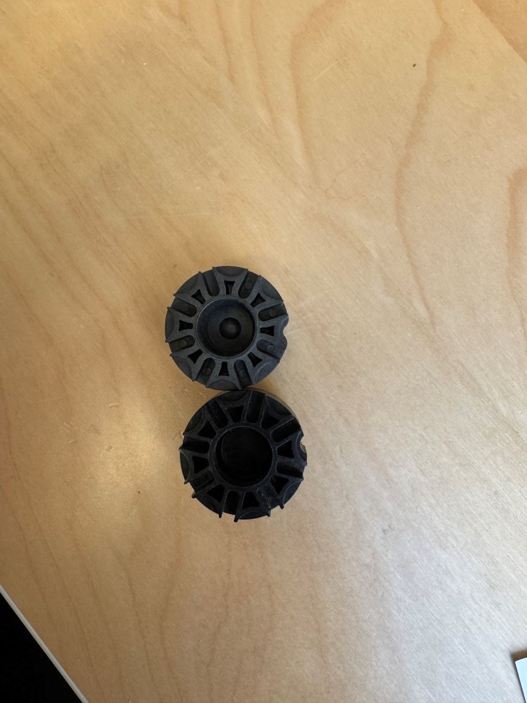

      Gerne wird beim Wiederzusammenbau des KVs einer der Microschalter durch Unachtsamkeit
      zerstört - Schaltnippel bricht ab oder das Schaltergehäuse bricht. ISt da bei Dir noch alles in
      Ordnung?

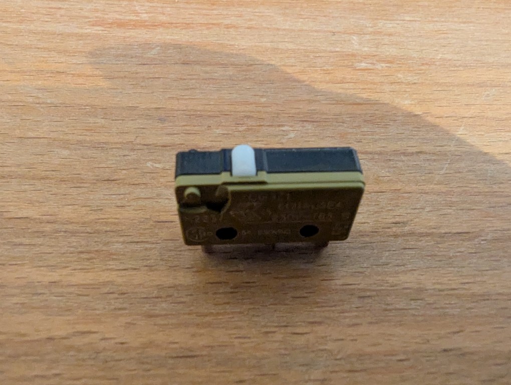

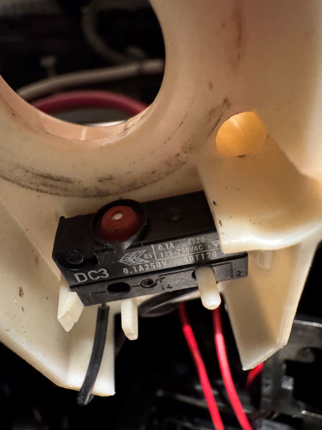

      Die Schalter sehen - soweit ich das beurteilen kann - gut aus. Keine für mich ersichtlichen Beschädigungen und auch beim Ein- / Ausbau ist mir zumindest nichts aufgefallen, was auf eine Beschädigung hinweisen könnte.

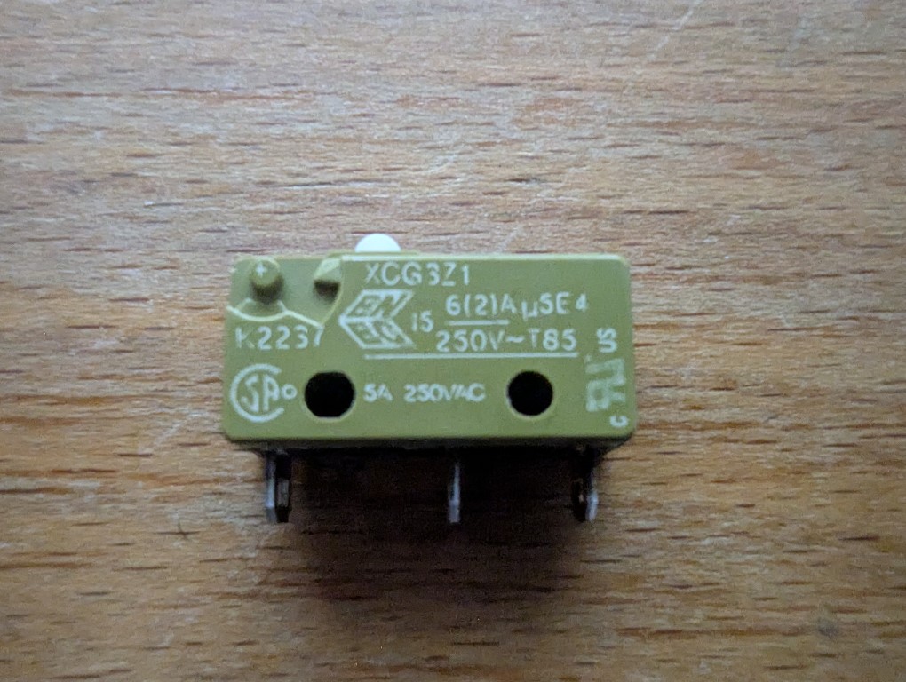

      Okay. Vielen Dank für das geschulte Auge. Komtra bietet für die NICR 970 Mikroschalter an. Die Bezeichnung ist jedoch DB3 - in meiner Maschine ist es DC3. Ist das trotzdem der richtige Schalter?
      Oder worauf müsste ich beim Ersatzteil achten?
      ...Also lieber gleich ein neues Ventil als einen neuen Schalter? Ist den das Ventil im Komtra-Shop das Richtige?
      komtra.de/keramikventil-12-24v…-kaffeevollautomaten.html
    • Neu
      Der Schalter passt auch, auch wenn ich nach wie vor die alten von Saja Burges bevorzuge.
      Evtl. ist es sinnvoll die Kante an der Schaltrille des Ersatzmitnehmers etwas abzurunden um eine übermäßige Belastung der Microschalter zu vermeiden. Ob das geht und ob es was bringt kann ich nicht sagen, da ich bislang noch nie so einen verwendet habe.
      Bei dem Mondpreise für dieses Ventil würde ich aber auch erst alles versuchen um das vorhandene zu retten.
      Aber beim nächsten mal aufpassen. Wenn man den montierten Ventilkopf mit Microschaltern einfach ohne den hinteren Microschalter zu drücken aufsetzt, bleibt dieser an der weißen Kurvenscheibe des Getriebeblocks hängen und wird (wieder) zerstört.
